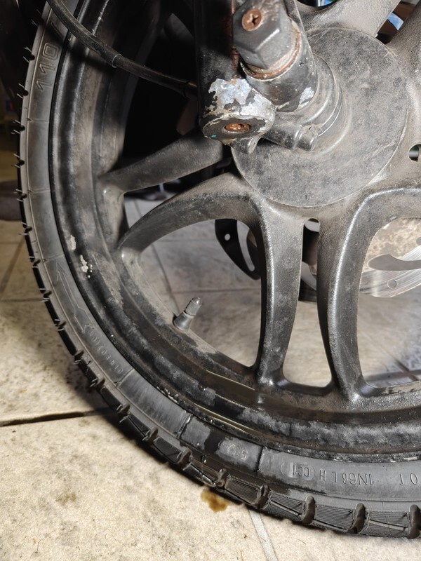

De schokbreker rechtsvoor lekt olie:
Lekkende voorvorkdemper Sym Symphony ST scooter
Had al eerder gezien dat er wat vocht onder het voorwiel lag maar dacht eerder dat het regenwater was maar nadat de scooter een tijd stil had gestaan was het wel dusdanig veel dat het als een plasje in de velg stond en ben ik eens goed gaan kijken.

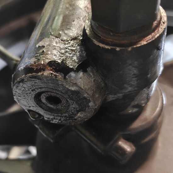

Het lijkt uit de onderkant van de schokdemper te komen, daar hangt een druppel onder:
Closeup lekkende voorvorkdemper Sym Symphony ST scooter
Ik heb al geprobeerd die inbusbout die daar onderaan zit vaster te draaien maar daar is geen beweging in te krijgen.
Weet ook niet op dit überhaupt zou moeten werken.

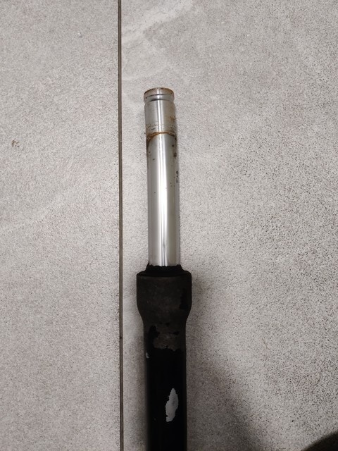

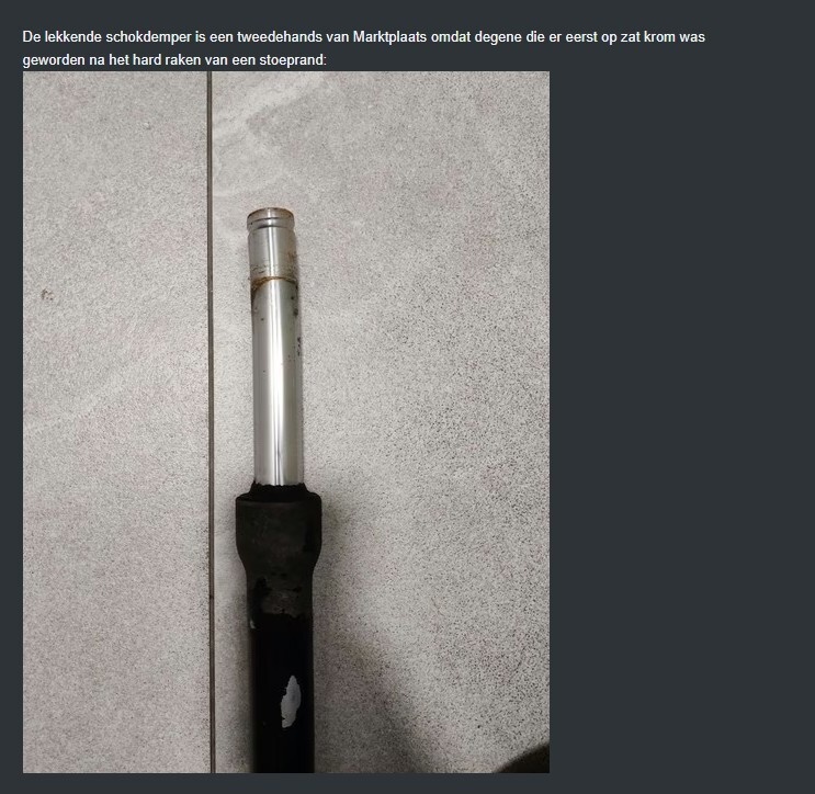

De lekkende schokdemper is een tweedehands van Marktplaats omdat degene die er eerst op zat krom was geworden na het hard raken van een stoeprand:
Kromme voorvorkdemper Sym Symphony ST scooter
Nu vraag ik me af of het misschien mogelijk is de onderkant van de oude demper over te zetten naar het bovenste deel van de vervangende demper?
Dit omdat het onderste deel lek lijkt te zijn bij de vervangende demper.
Of is dat kansloos? Ik heb namelijk geen idee hoe zo’n demper in elkaar zit.

Die keerring is zo weer lek, heb je de staat van de binnenpoot cq drijfstang gezien?
Dit wordt een nieuwe tenzij je elke 3 maanden de keerring wil vervangen.
Die foto waarop dat dat spel zichtbaar is, is waarschijnlijk de oude 'kromme' veerpoot / schokdemper welke al volledig vervangen is door een 'nieuwe' tweedehands variant van Marktplaats.

_eLMo_ schreef op maandag 25 mei 2026 @ 14:53:
Die foto die in de post zit waar op de oude (die is verwijderd omdat hij krom was en is vervangen door een 2e handsje van marktplaats) die bedoel je ?

tcw82 schreef op maandag 25 mei 2026 @ 14:26:
Een nieuwe is denk ik de snelste, makkelijkste en waarschijnlijk zelfs de goedkoopste optie, ook al heb je dat dus al gedaan.
Will_M schreef op maandag 25 mei 2026 @ 14:36:
Die 'nieuwe' was destijds zo te lezen ook al een tweedehandsje van marktplaats, zo te lezen. Veel kans dat dat ding destijds onder een sloopvoertuig uit gekomen is en zónder inspectie en/of revisie de verkoop in geslingerd is.
Die andere die er nu op zit is inderdaad niet nieuw, een originele van Sym was echt enorm duur, dus die is inderdaad van iemand van Marktplaats afkomstig die oude scooters uit elkaar haalt en die demper zag er minder goed uit dan de kromme die van mijn scooter afkwam.

De foto waar je op doelt met de kromme demper is degene die er eerst op zat en niet degene die nu lekt! ;)
Er zitten inderdaad wat roestplekken op de bovenkant maar die demper veerde voor mijn gevoel nooit zo ver in dat ze bij het zwarte deel van de demper kwamen en hij lekte ook niet.
Die andere van Markplaats heeft ook van die roestplekken, heb er eerlijk gezegd niet naar gekeken hoe laag die zitten en kreeg daarbij ook de indruk dat die demper aan de onderkant lekte bij die inbus gezien de druppel onderaan.
Maar heb er niet aan gedacht dat het ook vanuit boven zou kunnen komen en niet aan de binnenkant van de demper gecontroleerd of daar misschien een vloeistofspoor zichtbaar is. Dacht ook dat die olie er niet onder druk in zit en aangezien het gewoon doordruppeld als de scooter stil staat kan het dan niet uit de bovenkant van de demper komen.

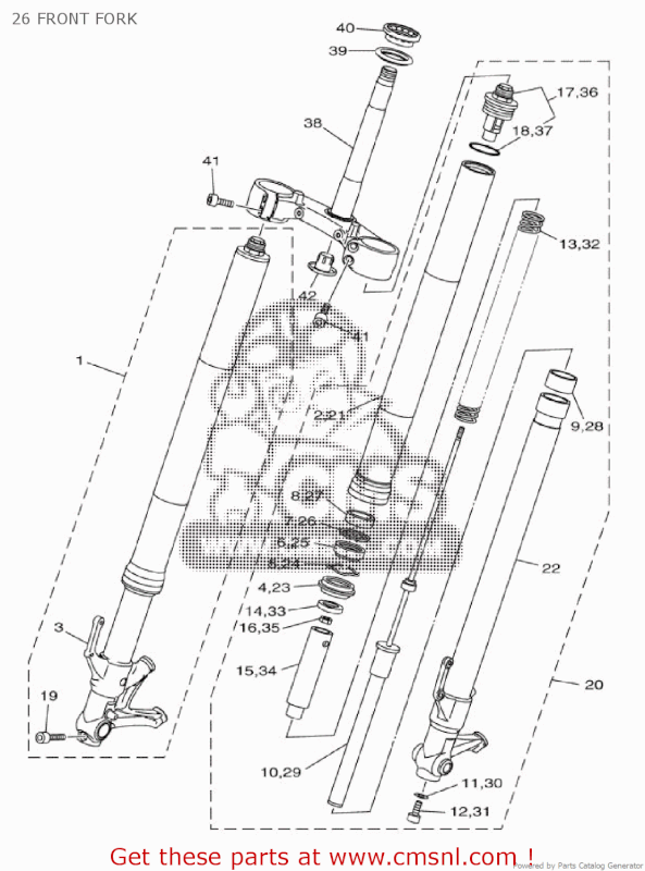

door de K-parts link denk ik dat je een sym symphony hebt.
De parts catalogus zegt eigenlijk dat je schokdempers geen "servicable parts" bevatten. met andere woorden, je kunt ze niet uit elkaar halen om ze te repareren:
https://www.bike-parts-sy...ENGINE-HANGER/38/47/0/347
https://www.bike-parts-sy...--FRONT-FORK/347/28/0/347
https://www.bike-parts-sy...25I-AY12W8-EU-L7--28.webp

Voor de ST 50 is het dezelfde afbeelding:
https://www.easyparts.nl/...orspatbord-m27684-d206361

Sym biedt er geen (losse) onderdelen voor aan. Als je bijvoorbeeld deze vork van Yamaha bekijkt, een MT09 poot uit 2014, zijn alle losse onderdeeltjes voorzien van een nummertje. Die kun je dus los kopen om, bijvoorbeeld een keerring of glijbus te vervangen.
Afbeeldingslocatie: https://tweakers.net/i/AvNxOZNVMt3xF-cWKe3esgpkCp0=/x800/filters:gifsicle():strip_exif()/f/image/8oQDAaSGd0PgPdnbrcNe4sIM.gif?f=fotoalbum_large
bron: Linkje naar CMSNL

De MT09 poot link is om @Vliegvlug te tonen waarom ik denk dat er moeilijk losse reparatie delen te krijgen zijn voor deze pootjes. Hoe de poot in elkaar steekt maakt daarvoor niet uit.
Als het je behaagd, hieronder een voorbeeldje van een conventienele poot:
linkje naar conventionele poot.

De MT09 poot link is om @Vliegvlug te tonen waarom ik denk dat er moeilijk losse reparatie delen te krijgen zijn voor deze pootjes. Hoe de poot gebouwd is maakt daarvoor niet uit.
