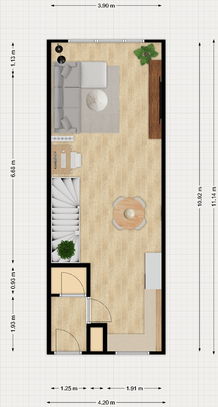

Ik heb recent een nieuwbouwwoning gekocht (starterswoning) en zou graag jullie hulp willen bij het kiezen van de beste indeling voor de woonkamer. De woonkamer ligt op het zuiden en de keuken op het noorden. Binnenkort moet ik de meerwerkopties doorgeven (elektra e.d.), dus ik ben alvast met Floorplanner bezig geweest om een goede indeling te bepalen. Zo kan ik beter inschatten waar elektra moet komen.
Belangrijke eisen voor mij zijn:
  • Een vaste thuiswerkplek
  • Een comfortabele zithoek met bank (liefst met chaise longue of eventueel voetenbank)

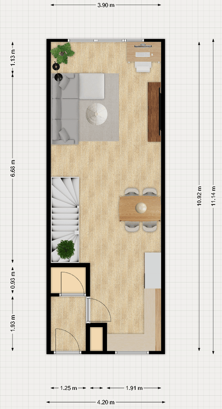

Ik heb inmiddels een aantal indelingen getest en kom uit op 3 globale opties. Ik vind het alleen lastig om hier een definitieve keuze in te maken. Hieronder de plus- en minpunten die ik zelf heb bedacht, maar ik mis mogelijk nog dingen of beoordeel sommige dingen verkeerd.
Optie 1: Bureau tussen bank en open trap
  • + Werk en entertainment zijn beter van elkaar gescheiden
  • - Mogelijk wat druk gevoel: trap, bureau en bank liggen dicht bij elkaar
    Afbeeldingslocatie: https://tweakers.net/i/r7EwbEVo_SvcMiWVZJNzXEtEKUk=/x800/filters:strip_exif()/f/image/c9I0EBKyuQY39pzUahRpTdyX.png?f=fotoalbum_large
    Afbeeldingslocatie: https://tweakers.net/i/BP8OrFu1aoBS75jDVSR5m6fLfQo=/800x/filters:strip_exif()/f/image/p4h1i6lQk1bo7ppGnC02phlS.png?f=fotoalbum_large

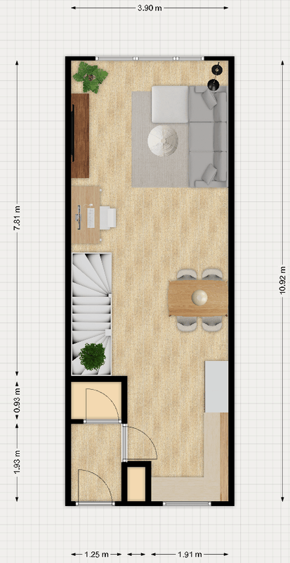

Optie 2: TV aan trapzijde, bank aan andere kant. Bureau naast TV
  • + Minder krap dan optie 1
  • + Meer ruimte voor een groter bureau (bijv. 1,40 m i.p.v. 1,20 m)
  • - Werkplek en ontspanning minder gescheiden (zicht op werkplek tijdens tv kijken)
    Afbeeldingslocatie: https://tweakers.net/i/YrVad2Er8rfxQPzaJ3c7f6vu7-E=/x800/filters:strip_exif()/f/image/wndg0qw7uIkIAOfEiM5gHpe7.png?f=fotoalbum_large
    Afbeeldingslocatie: https://tweakers.net/i/F5-gwzxBI35vwlNvrBSWDqhtQhQ=/800x/filters:strip_exif()/f/image/DSRS2ReFi47qWa74hc0jDU8q.png?f=fotoalbum_large

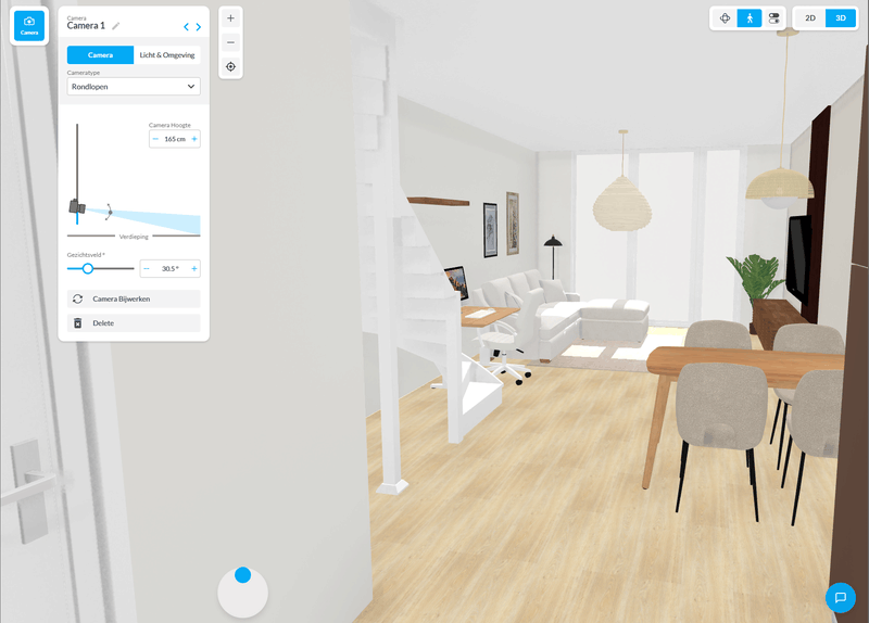

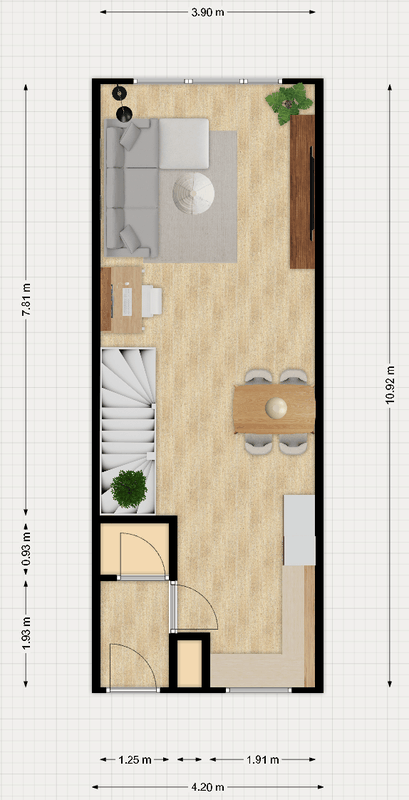

Optie 3: Bureau bij het raam
  • + Gevoelsmatig fijnere werkplek door daglicht
  • + Trap/bankzijde rustiger, dus meer ruimte voor een grotere zithoek
    + / - Scheiding werk/ontspanning: minder goed dan optie 1, maar beter dan optie 2
    Afbeeldingslocatie: https://tweakers.net/i/Od34QJjXZjGzIR_gYY6gQp2yRzw=/x800/filters:strip_exif()/f/image/1TdWwman8bVt4A3sUMLRvCkE.png?f=fotoalbum_large
    Afbeeldingslocatie: https://tweakers.net/i/O-cQdUnJeiV3_U4fyJ3-tDXHHEo=/800x/filters:strip_exif()/f/image/sfSVwvGqOsRr3LQ4wTnJdRMn.png?f=fotoalbum_large
    Hebben jullie nog advies over deze indelingen, of misschien een totaal andere invalshoek waar ik niet aan heb gedacht? Alle input is welkom 🙂
Goed om te weten: de deur naar de tuin/buitenruimte zit momenteel aan de linkerzijde van de woonkamer.
Ik heb daarnaast eventueel nog de keuze tussen:
  • standaard situatie (deur links)
  • dubbele openslaande deuren gecentreerd in de pui
  • een schuifpui
[ Voor 6% gewijzigd door Montu op 24-05-2026 12:04 ]

Ik heb zelf (in een iets grotere woonkamer wel), optie 1. En dat bevalt me, maar ik ben dus ook biased. Ik weet niet of het bij jou past, maar ik heb dan naast de TV nog een relax stoel staan, nadeel is dat als je met vrienden voetbal wil kijken diegene niks ziet (al kan je natuurlijk voor dat geval de stoel verplaatsen), maar voordeel dat je ook een optie hebt om tegenover iemand te zitten.
Optie 3 zou ik sowieso niet doen. Dat zou ik op de noordkant al niet doen, maar op het zuiden al helemaal niet: Je moet anders iig een verduisterend gordijn hebben wat je achter je scherm kan doen, want anders is het vervelend werken met je scherm voor de veel lichtere achtergrond.
Bij optie 1 dan wel de bank zoveel mogelijk de hoek in doen, zolang gordijnen maar er tussen langs kunnen. (En een staande lamp daar hoeft niet zoveel ruimte in te nemen).

Als ik je renders bekijk heb je onder de trap ook genoeg ruimte om een werkplek te maken. Voordeel daarvan is dat je niet vanuit je zithoek op je werkplek kijkt, waardoor de mogelijkheid bestaat dat je niet goed los komt van je werk.
Andere suggestie: een werkplek die kunt opklappen als je niet aan het werk bent. Je bureaustoel parkeer je dan onder de trap. Dit zou ik zelf alleen doen als je één scherm gebruikt en niet het hele werkblad.

Eigenlijk helemaal eens hiermee, met als toevoeging iets van een room divider er tussen, bij voorkeur iets wat nog wel licht doorlaat. Dat hoeft niet veel te zijn, een meter van de muur houd je werkplek vanaf de bank uit het zicht.

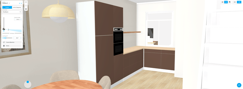

Ik zou kijken hoe je de keuken "kleiner" kan maken, door wellicht de kast naast de deur tegen die muur te plaatsen. De eettafel meer richting de keuken en dan werkplek tegen de lange muur.
Misschien een eigen ontwerp geïntegreerde bureau+eettafel maken.

Ik weet niet hoe het uitkomt met de spil van de trap maar je zou ook kunnen overwegen om je bureau onder de trap te maken. Zoiets als dit: https://www.ikea.com/nl/nl/ideas/trapkast-maak-er-een-werkplek-van-pubc052dff1/
Of wat anderen al zeiden: eentje die weggewerkt zit in een kast zodat het rust geeft als je niet aan het werk bent: https://architect2go.nl/ThuiswerkArchitect/thuiskantoor-in-de-kast/
Optie 3 zou ik nooit doen. Dat is qua werken heel vervelend met tegenlicht.

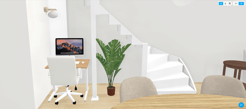

Net als een paar hierboven zou ik gaan voor optie 4: bureau onder de trap. Helemaal als de trap in de render enigszins lijkt op de werkelijkheid (een vrij flauwe trap met relatief veel ruimte tussen de dubbele spil), dan heb je daar meer dan genoeg ruimte.
En als je vanuit de bouw geen mogelijkheden hebt om daar wcd's etc te laten plaatsen, kun je dit vrij eenvoudig zelf doen na oplevering.
Voor mij zou - mits genoeg ruimte - dit echt een nobrainer zijn.

Een bureau onder de trap had in eerste instantie ook mijn voorkeur, maar de aannemer gaf aan dat dit waarschijnlijk erg krap wordt. Op de verkooptekening valt de hoek onder de trap deels weg door een stuk muur, waardoor er minder bruikbare ruimte overblijft dan het in de render lijkt. Zie ook de tekening (de getoonde trapkast mag je negeren). Het kruis in de hoek is namelijk geen open ruimte, maar een stuk muur.
Het zou misschien nog net kunnen met een smal bureau (~80 cm), maar dan steekt het bureaustoel deels de loopruimte in en komt het scherm vrij ver van de muur af te staan. Daardoor denk ik helaas dat het in de praktijk niet echt een fijne optie wordt.Afbeeldingslocatie: https://tweakers.net/i/J-_hUNG4NK8FHrYGjsCJQ_zv1i8=/x800/filters:strip_exif()/f/image/5pKdV7bdEJxRfGai8nu9B345.png?f=fotoalbum_large
Zie ook deze render van de verkoper voor een impressie van de open trap. Deze render toont overigens nog niet de uitbouw van 240 cm die ik in mijn openingspost wel heb meegenomen

Owja een lepe hoek en een vv verdeler maakt het wel lastiger. Dan wordt het echt maatwerk en al snel krap ook..

Ik neig ook heel erg naar een oplossing onder de trap. Al is het maar omdat het nu ‘loze’ ruimte is. Maar dat wordt gezien de beperkte breedte wel een uitdaging.

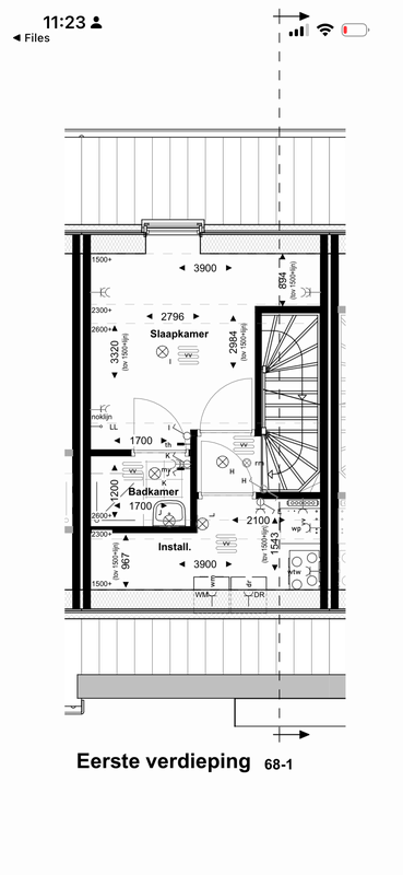

Overigens ben ik wel benieuwd naar de bovenverdieping. Misschien kunnen we daar eens met een creatief oog naar kijken?

Zo'n eettafel tegen de muur vind ik altijd een enorme vinexwijkmisser. Kies voor een ronde tafel, of maak langs de muur een laag kastenwandje waar je op kan zitten, in het verlengde van het keukenblok, met een tafel in lengterichting ervoor met twee stoelen erbij. Heb je gelijk extra opbergruimte in die zitkast.

Als je echt lekker thuis wil werken zou ik een kamer boven hiervoor gaan gebruiken, nu begrijp ik ook wel dat de meeste starterswoningen daarvoor eigenlijk al te klein zijn. Hier ga je dus een deel van je toch al niet grote woonkamer voor opofferen.

Ik zou voor optie 1 gaan, een vergelijkbare oplossing heb ik zelf ook.
Bij optie 2 zit je tijdens het ontspannen continue te kijken naar het werk wat nog af moet.
Optie 3 lijkt leuk maar het contrast van licht wat van buiten komt maakt dat je ingespannen naar je beeldscherm moet kijken (of de gordijnen dicht moet doen).
Overigens, over gordijnen gesproken, aangezien je woonkamer op het zuiden ligt, overweeg dan screens aan de buitenzijde van het raam. Scheelt een bak warmte in de zomer.
Bureau onder de trap is inderdaad wel erg krap.

De bovenverdieping is misschien ook nog een optie, al ben ik bang dat het daar wat te krap wordt voor een prettige werkplek. Hieronder de plattegrond van de verdieping, ben benieuwd hoe jullie daar tegenaan kijken. Slaapkamer dakraam is op het zuiden. Dakkapel eventueel mogelijk als meerwerk, of later zelf.

Als ik eerlijk ben zou ik (mits te betalen) de elektra e.d. zo plaatsen dat het "allemaal" mogelijk is. vaak weet je het pas als je echt in de ruimte bent en wordt je definitieve keuze bepaald door een aantal dingen waar je nu nog geen zicht op hebt. Zeker als je nog niet in de ruimte kan zijn omdat hij nog gebouwd moet worden. Ik mis trouwens opbergruimte, gelukkig hebben de meeste mensen minder crap dan ik, maar op dit moment kan je beneden maar heel weinig kwijt denk ik.

Ik zou denk ik gewoon maar een monitor op de eettafel zetten en daaraan werken. Er zijn in hoogte verstelbare stoelen die er niet uit zien als een lompe zwarte kantoorstoel. En als je dan gasten krijgt gewoon even het beeldscherm van de eettafel verwijderen. Het is een heel erg smal huis en boven is ook niet echt plek, ik zie er ook nog geen kledingkast in passen. Zolang je alleen bent lijkt me dat de beste oplossing.

De hal is 193cm diep. Als je daar in de keuken een muur met een deur zou zetten, en je keuken dan tegen die muur in de woonkamer zet.
Dan heb je aande voorzijde een kantoortje met raam.
Voordeel is dat je werkplek niet in de woonkamer is, wat handig kan zijn met kinderen of een partner.
En je zit dan ook niet heel de dag in dezelfde ruimte.
Nadeel is dat je door je kantoor naar de hal/wc moet.

Nadeel twee is dat je dan een hoop licht in je keuken verliest. En je dus in de problemen kunt komen met de eisen van daglichttoetreding.

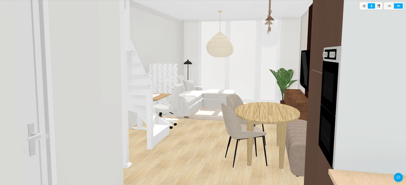

Enorm bedankt voor jullie tips en adviezen tot dusver. Ik neig momenteel naar optie 1, met een ronde of ovale eettafel, kleiner bureau van 100cm ipv 120cm en een room divider. Ter illustratie heb ik de renders hierop aangepast:
Ronde eettafel

Wat opslag betreft: ik heb niet zo veel spullen en in de keuken heb ik redelijk veel ruimte voor opslag (de smalle lades zijn 40cm breed, de brede lades 80cm). Daarnaast kan ik een behoorlijk lang tv meubel overwegen (die ruimte is er met optie 1) voor extra opslag. Op de bovenverdieping is in de technische ruimte en onder het knieschot nog ruimte voor spullen die weinig gebruikt worden. Een trapkast is ook nog een mogelijkheid om als meerwerk op te geven, alleen dat vind ik denk ik niet zo mooi.

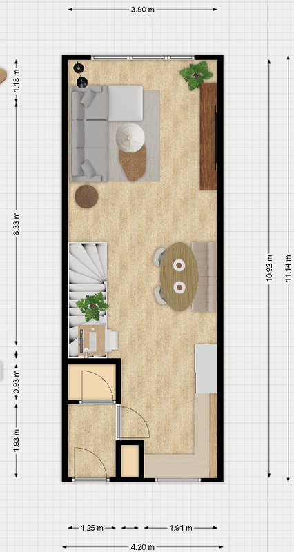

En dan nog optie 4... bureau onder de trap. Lijkt wel mogelijk... met een bureau van 80cm breed.

Onder de trap lijkt mij persoonlijk de beste optie. Ook 'esthetisch'.
Zoals eerder vemeld, zorg dst je op meerdere plaatsen een LL / UTP aanlegt en een WCD zodat je altijd kan varieeren.

Als er genoeg zitruimte is onder het bureau kun je dan niet een mooi blad maatwerk om die paal heen maken?Afbeeldingslocatie: https://tweakers.net/i/eNRmRKmartojyIRP3CfM9y8uGmM=/fit-in/4920x3264/filters:max_bytes(3145728):no_upscale():strip_icc():strip_exif()/f/image/ltwo7nDhoepAu5nz4H72iQdo.jpg?f=user_large

Dat ziet er gaaf uit. Er komt alleen wel een vloerverwarming verdeler tegen de muur (zie tekening eerder in het topic). Een vast maatwerk blad kan dan denk ik niet, want hier moet je volgens mij wel altijd bij kunnen.

Zie het inderdaad. Als de verdeler laag genoeg zit en alleen vanaf de voorkant bereikbaar hoeft te zijn, zou een maatwerkblad misschien toch mogelijk zijn. Met een serviceluikje.
Maar ik weet niet hoe dat normaal gesproken bij vloerverwarmingverdelers wordt gedaan.Afbeeldingslocatie: https://tweakers.net/i/Dz63aH3-SGyLJQqfzEK_I97KCl0=/800x/filters:strip_exif()/f/image/9D3TQ1jYQCt05z0fhgiQPUCy.png?f=fotoalbum_large
Ik zou zelf zonder enige twijfel voor deze optie gaan, eventueel leiding voor optie 1 als alternatief overwegen:
  • Optie 4: onder de trap beste optie
  • Optie 1: beste alternatief
  • Optie 2: op alle fronten slechter, zicht op TV vanaf werkplek is ook hinderlijk mochten er ooit twee personen komen
  • Optie 3: geen optie
80cm is als zitruimte en toetsenbord/muis echt ruimschoots voldoende. Alleen voor 2/3 schermen set-up meer breedte nodig maar die heb je gewoon achter de paal.
Die verdeler hoeft helemaal geen probleem te zijn; daar maak je gewoon een omzetje omheen die weggehaald kan worden. Is voor het geluid ook alleen maar prettig. Je hebt ook nog eens lekker voetverwarming in de winter waardoor de thermostaat graadje lager kan (niet echt issue in nieuwbouw maar toch)
Weet je de breedte van muur tot kolom exact? Is dat echt 80cm?
[ Voor 31% gewijzigd door assje op 27-05-2026 13:20 ]

Montu schreef op maandag 25 mei 2026 @ 23:21:
De vloerverwamingsverdeler kan naar je technische ruimte boven? Zal ook meerwerk geven, maar ben je hem in de woonkamer kwijt.

Plekman schreef op woensdag 27 mei 2026 @ 13:03:
. Ik neem daarbij aan dat er boven geen vloerverwarming is.
Dat is er wel, staak duidelijk op de plattegrond vermeld.

  • assje
  • Laatst online: 18:34
RonJ schreef op woensdag 27 mei 2026 @ 13:23:
Dan heb je een geheel eigen werkruimte waarin prive en werk niet continu door elkaar lopen.
Een goede optie hoor maar ik heb een harstikke mooi volwaardig kantoor in mijn woning en toch zit ik altijd beneden want gewoon fijner en dicht bij koffieapparaat. Voor TS komt daar nog bij dat er boven geen toilet is. Als je die woning dan toch voor jezelf hebt ben je dan wel beter af door boven in een relatief hokkerig/donkere plek te zitten? Als je met zijn 2e zou zijn in deze woning zou ik die overweging al anders vinden.
[ Voor 7% gewijzigd door assje op 27-05-2026 13:48 ]
  • assje
blitzkrieg schreef op woensdag 27 mei 2026 @ 13:24:
Ik snap het probleem van die verdeler niet zo; dat kost misschien hooguit 15cm aan diepte qua voetruimte; dat is toch helemaal geen probleem?
  • assje
assje schreef op woensdag 27 mei 2026 @ 13:17:
Ik heb de afstand tussen muur en staanders van de trap opgemeten relatief vanaf tekening en kom op ruim 98cm uit. Diepte vanaf voorkant kolom tot de muur nog iets meer dan dat; na aftrek van 20cm voor de verdeler blijft er dus gewoon 80cm diepte over; dat is een volstrekt normale diepte voor een riant bureau.
Ik weet niet hoe het meerwerk wordt berekend maar aansluitingen onder de trap zouden ook wat voordeliger mogen zijn dan elders in de huiskamer want perfect bereikbaar en eenvoudig.
Wat mij betreft is meer de vraag of je perse een trapkast wil. Zo nee zou ik daar zonder twijfel voor de werkplek gaan.

  • assje
Jeanjeaque schreef op maandag 25 mei 2026 @ 23:46:
Maar ik weet niet hoe dat normaal gesproken bij vloerverwarmingverdelers wordt gedaan.[Afbeelding]
Ik vind dit een heel mooi concept visualisatie, al denk ik dat de breedte wel iets ruimer is uitgevallen dan de realiteit.
Vloerverwarming onder bureau met een luikje naar mijn mening geen probleem. Helemaal ideaal wordt het werkblad zo gemaakt dat dit altijd nog verwijderd kan worden mocht dit noodzakelijk zijn. Ik zou denken aan werkblad achter de kolom langs in plaats van er omheen. Dat levert wat extra bruikbare breedte op qua schermen omdat de kolom uit zichtlijn verdwijnt. Blad uit twee delen deling achter kolom dan kan hij er altijd nog zo uitgepakt worden.
[ Voor 11% gewijzigd door assje op 27-05-2026 15:00 ]
  • Montu
  • Laatst online: 24-09 15:04
Nog een optie: Waarom maak je geen kantoor van die belachelijk grote (tov de woning) installatieruimte? Zet een massieve wand met harde kerndeur(en) en gevuld met rockwool voor de WP binnenunit en WTW en zet de wasmachine en droger op elkaar om de hoek. Of nog beter, kies voor een wasdroogcombinatie als je toch alleen bent. Als je gelukt met de plaatsing hebt kan je die zelfs onder de WTW unit ook achter je wandje kwijt. Hoe dan ook kan je dan op de plek waar wasmachine en droger bedacht zijn een flink bureau kwijt.
Mooi idee, al verwacht ik wel dat dit aardig in de papieren gaat lopen, maar heb me daar nog niet echt in verdiept. Daarnaast vraag ik me af of je, zelfs met zo’n rockwool wand, niet alsnog last krijgt van geluid of trillingen van die installaties
Ik zou bij deze optie inderdaad ook direct een dakraam laten plaatsen. Aan die zijde van het dak komen geen zonnepanelen, dus dat zou gelukkig goed moeten kunnen.
assje schreef op woensdag 27 mei 2026 @ 14:34:
Nut/noodzaak van grote schermen wordt vaak overschat naar mijn mening. Uiteindelijk is de resolutie bepalend voor de werkruimte, als je de schermen wat dichterbij zet verlies je functioneel niets met kleinere schermen (met gezonde ogen).
Een enkel widescreen 4k scherm kan uiteraard ook.
Ik zit hier op een kantoor van 20m2 aan een hoekbureau van 240x80. Net eens opgemeten en mijn 3 schermen (2x monitor + laptop) is 125cm en gemeten vanaf zijkant laptop tot muismat zou mijn opstelling zoals ik hem in de praktijk gebruik bijna in de ruimte onder die trap passen.
Onderstaand ter illustratie 95cm van linker hoek laptop tot pak soja drink illustratief voor kolom. Wanneer ik stoel aanschuif zit de kolom niet in gezichtveld en heb ik alle ruimte die ik in de praktijk aan mijn bureau ooit gebruik. Mijn bureau is 80cm diep waarvan ik in de praktijk dus ook maar 60cm gebruik, TS heeft een meter tot zijn beschikking (voetenruimte iets minder). Totale opstelling is hier 125cm breed maar je bent daarin niet beperkt tot de ruimte tussen de kolom.
Aan één 27 inch scherm heb ik waarschijnlijk wel genoeg, eventueel gecombineerd met mijn laptopscherm. Dat zou dus prima moeten passen.
Ik denk ook dat een blad vóór de kolom uiteindelijk de beste optie is. Alleen betekent dat wel dat ik het scherm maximaal zo’n 55 cm naar achteren kan zetten. Door die lepe hoek kan het scherm namelijk niet helemaal naar achteren als ik het gecentreerd wil houden (zie tekening).
Oh ja, de trap wordt uitgevoerd als open trap, dus zonder stootborden tussen de treden. Vind ik op zich wel mooi (open gevoel, meer licht), maar ik ben er nog niet helemaal over uit of dat de beste keuze is als ik er een thuiswerkplek van maak (kan wellicht wat drukker ogen). Eventueel kan ik nog als meerwerk opgeven om hem dicht te laten maken.
Een trapkast vind ik niet zo mooi en hoeft van mij niet per se. :)
