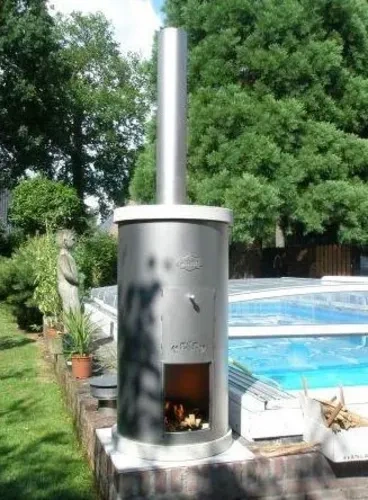

Ik heb een "jacuzzi" die ik wil aansluiten op een houtkachel. Wat is de handigste manier om dit te doen? Dit is de kachel die ik heb, aquastove (plaatje van Google):

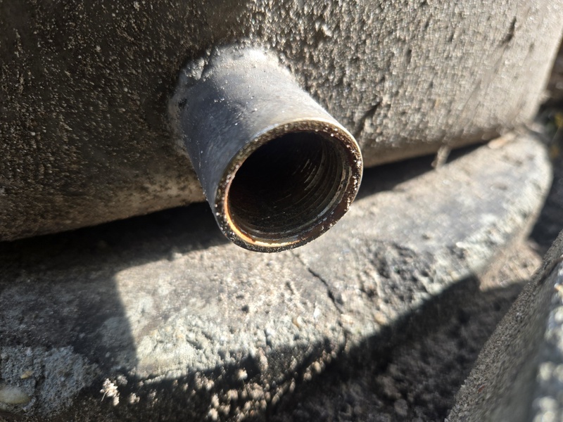

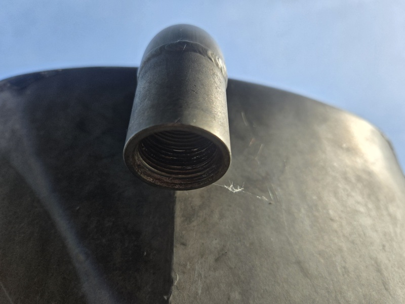

De kachel heeft deze in- en uitgang. Binnendraad met 23,7mm diameter. Dit is als het goed is dan 3/4" toch?
Afbeeldingslocatie: https://tweakers.net/i/8HHkdZ3EjkdYKemDokfvXN6UaDQ=/800x/filters:strip_icc():strip_exif()/f/image/A5MyDCap80JaRerCK4LTJUec.jpg?f=fotoalbum_large Afbeeldingslocatie: https://tweakers.net/i/Eksy5K6IqbzYS5r1NL9wtsinx7s=/800x/filters:strip_icc():strip_exif()/f/image/nMrXy4uzMEl7FSdcRVuGJv2E.jpg?f=fotoalbum_large

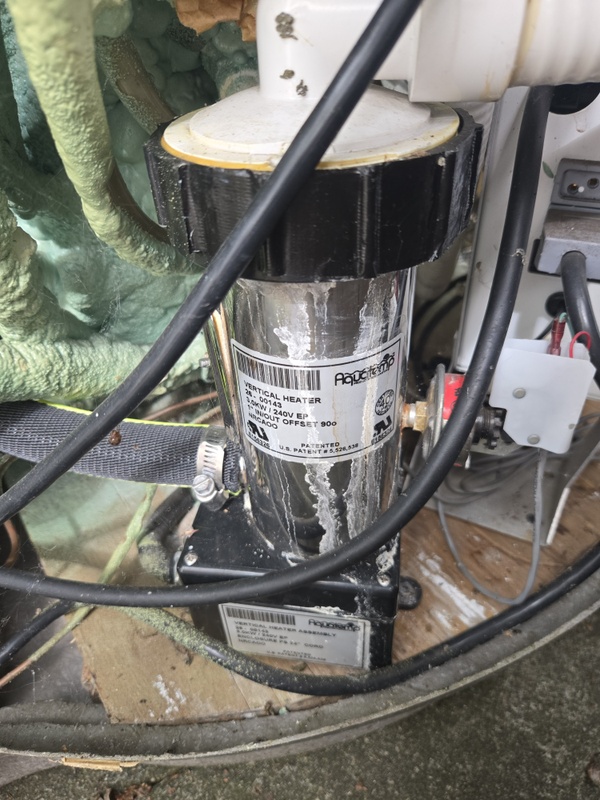

Mijn jacuzzi heeft deze heater. Ik denk dat het handig is de kachel net voor deze heater aan te sluiten. Buitenmaat zwarte slang is 32.5mm.

De heater zit inderdaad na de pomp. Ik zou de heater helemaal kunnen bypassen, maar het lijkt mij wel handig om te hebben wanneer ik het bad zo der hout op temperatuur wil houden.
