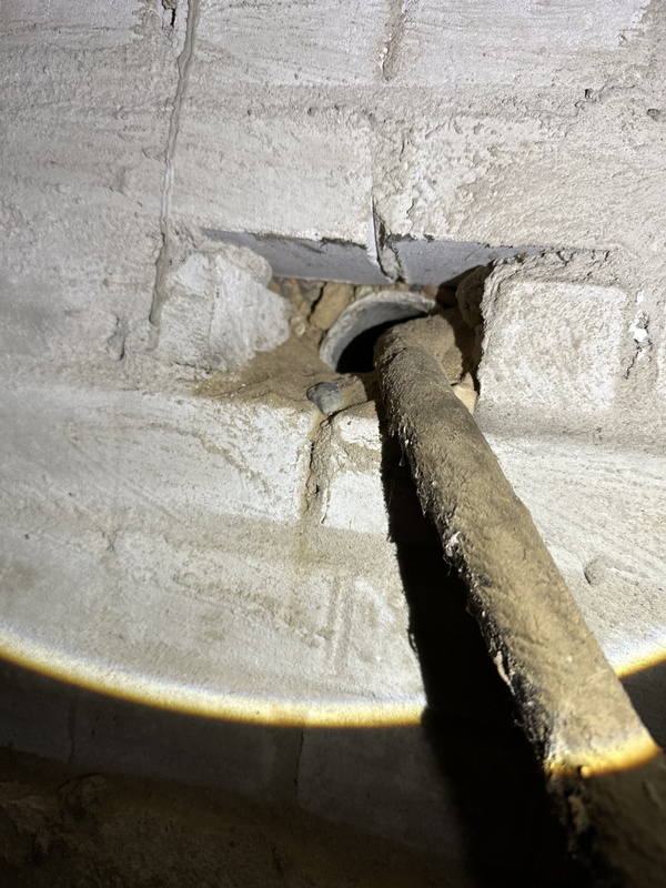

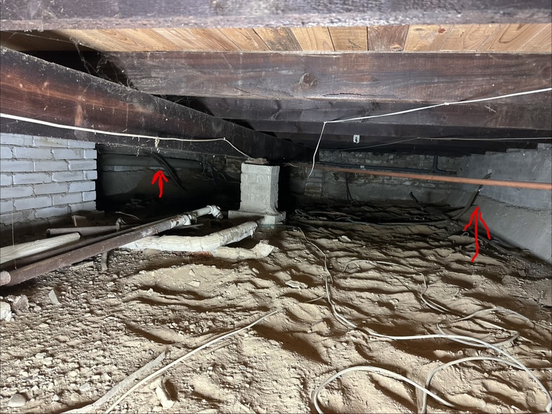

Beste klussers,
Graag jullie advies over een kabel met onbekende functie die door de kruipruimte loopt en door lijkt te lopen naar de buren.
Wij (klusgroentjes, maar met deze markt moest je wat) hebben sinds kort een tussenwoning uit de jaren 60 waar het een en ander aan moet gebeuren. Zo willen we de begane grond vloer renoveren, maar in een deel gestorte betonvloer hal en keuken zit 5x asbesthoudende mantelbuis waardoor kabels/leidingen in de kruipruimte onder de woonkamer uitkomen.
Er is een sanering van asbestbuizen en ventilatiekanalen gepland over 2 weken. Ik zou graag alle asbesthoudende buizen willen laten weghalen.
Dan moeten we echter deze bekabeling doornemen (althans dat neem ik aan).
Met gegoogel kom ik uit op mogelijk oude telefonie kabel ? of toch wat anders?
Kan ik deze ongestraft doorhalen?

Dat kan je niet zomaar zeggen.
Wat je zou kunnen doen is een oriëntatie verzoek doen bij het kadaster: https://www.kadaster.nl/producten/woning/orientatieverzoek
Als je hem dan wat ruimer pakt (rondom het blok huizen) moet je kunnen zien waar welke kabels en leidingen lopen.
Je zou ook de bouwtekeningen op kunnen vragen of in kunnen zien bij het gemeentearchief om te kijken wat daarop aangetekend staat.

Heb je bij de buren gekeken of de kabel daar binnenkomt? Dan zit er wellicht een kastje aan met een naam er op. Je zou ‘m ook een stukje schoon kunnen maken om te zien of de kabel herkenbaar is.

De kans dat er hoog vermogen doorheen loopt is nihil - en anders ben je bij de eerste knip vol spanning - daarna weet je het zeker.

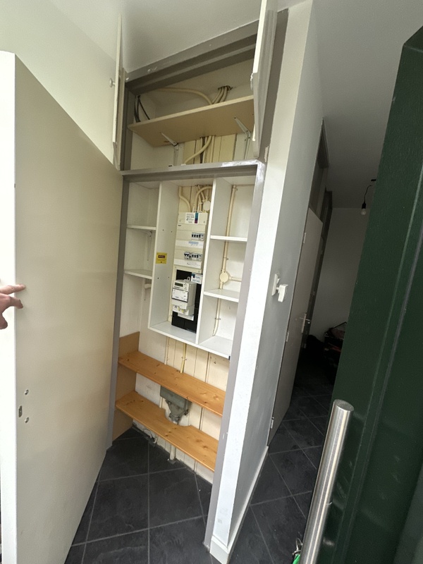

Heb je ook foto's van je meterkast?
Is dit mogelijk een 'doortikker' zie je vaker bij die leeftijd woningen en twee-onder-een-kappers van die leeftijd waar de elektra kabel bij één woning binnenkomt en dan doorgaat naar de andere woning.
Zoek maar eens online op: 'doortikker netbeheerder'

Dit zou zomaar de voedingskabel kunnen zijn. Ofwel, deze kabel zorgt dat jouw huis of dat van je buren aangesloten is op het stroomnet. Ons vorige huis was ook jaren 60, voedingskabel leek op die op je foto.
Check even waar die precies heengaat, dan weet je het zeker.
  • Rouge Baste
  • Laatst online: 09-09 12:05
Het lijkt een gepantserde papier lood kabel, oftewel GPLK. Dit zou van je elektra aansluiting kunnen zijn of voetbad mij gebruikte KPN dit ook maar ook verwacht de eerstgenoemde. Deze kun je niet zomaar doorhalen. Zou je een foto van je meterkast kunnen plaatsen?

Opzich kan je het gewoon saneren, juist een bedrijf mag en kan asbest stuk maken. het kost natuurlijk wel meer moeite en waarschijnlijk ook meer geld. daarnaast moeten ze ook naast de kabel willen werken, dus het kan zeker zin hebben om uit te zoeken of de kabel loos is.

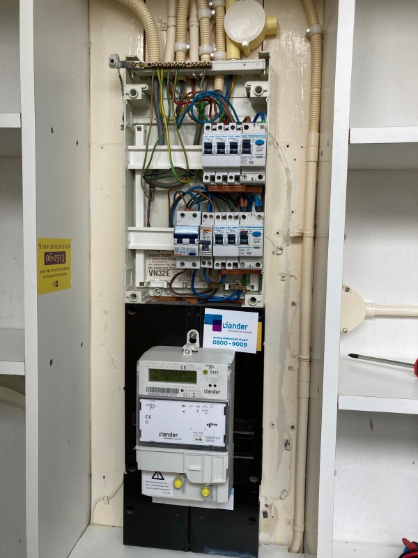

Hierbij als aanvulling de foto’s van de meterkast. Ik ben niet in het huis, als het niet duidelijk genoeg is kan ik morgen nog een nieuwe foto maken evt
Net begonnen met lezen over doortikker netbeheerder.Toevallig heb ik van de week ook al een aanvraag verzwaring meterkast ingediend ivm plannen inductie/laadpaal/warmtepomp.
Dus als het een doortikker is zou dit misschien ook al via de monteur die de verzwaring doet kunnen worden opgelost, maar dan is het te laat voor de al ingeplande asbestklus.

De kabel die in je meterkast door de vloer komt is niet toevallig 1 van de kabels die je door wilt halen? Want dan gaat het niet goed komen vrees ik.
Monteur om te verzwaren zal neem ik aan geen nieuwe kabel gaan trekken maar gewoon de hoofdzekering vervangen / bijplaatsen en deze weer verzegelen (en als je geluk hebt de bedrading tot aan de hoofdschakelaar controleren op de juiste diameters).

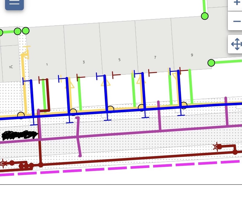

Het lijkt een elektra kabel te zijn. Zoals al eerder aangegeven oude gepantserde papier-loodkabel, die in die tijd voor elektra werd gebruikt. Deze is zeer waarschijnlijk nog in gebruik. Niet van jou en mag je dus niet doorknippen, dat vind Liander niet leuk.
Als je de oriëntatie melding bij met Klic hebt gedaan heb je nu dus ook de tekeningen. Als je daarbij ook de huisaansluitingen hebt aangevraagd dan staat deze daar ook op. Anders nog een melding doen en nu ook huisaansluitingen aanvinken

Afbeeldingslocatie: https://tweakers.net/i/3uBYaZ_0z2WiZpfozenlx3bdQ_M=/800x/filters:strip_icc():strip_exif()/f/image/KTQTEDBtIfPgkBQiL34ealOp.jpg?f=fotoalbum_large Jup. Nummer 3 is van ons. Rood= liander. Denk dus idd dat de kabel bij de meterkast hoort. We gaan de vloer vandaag open maken en dan weet ik het zeker.
Ik had elders op een forum gelezen dat er bij een verzwaring een aparte aansluiting wordt gemaakt als er sprake is van doorlussen. Als dat niet zo is, even kijken wat de asbestsanering er van vindt idd.
Correct behalve dat Liander mogelijk helemaal niets gaat verzwaren als de hoofdzekering ook in een kast zit die met asbesthoudend materiaal verrijkt is. Dan willen ze eerst saneren.
