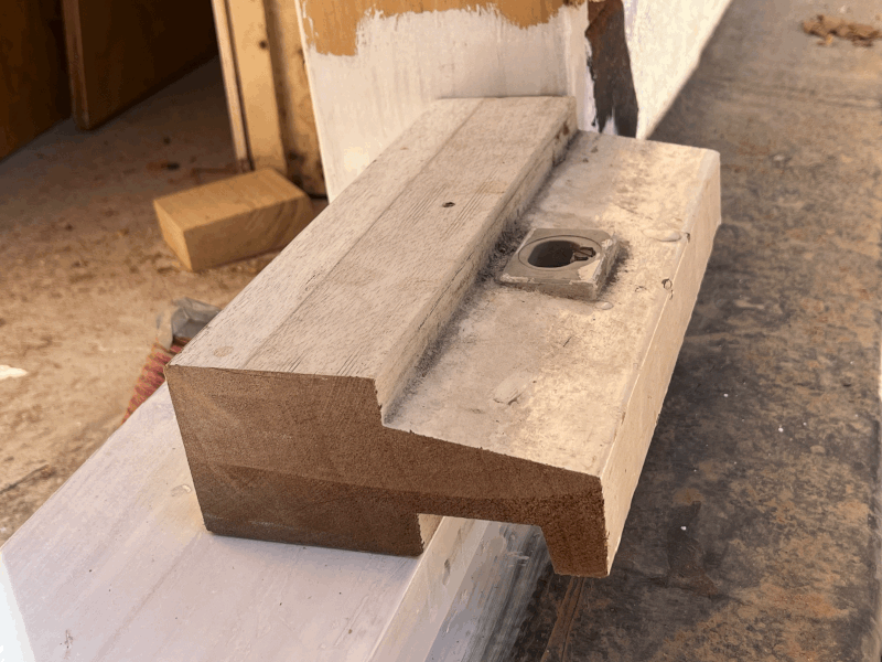

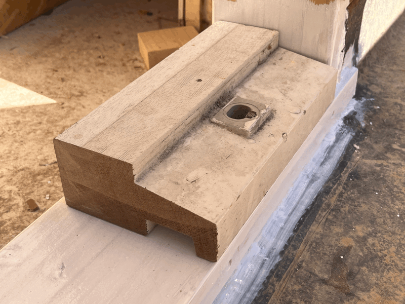

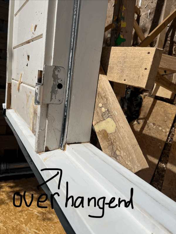

Ik sta op het punt een meranti pui te plaatsen (Openslaande deuren, 2 zijlichten. 2,4 breed, 2,6 hoog). Maar hoe ver laat ik deze uitsteken? Voor afwatering lijkt het me gunstig als de "neus" van de onderdorpel een stuk uitsteekt, maar voor gewichtverdeling zou de hele dorpel incl die neus juist op het stelkozijn moeten rusten. De deuren en het glas liggen immers in lijn met die schuine voorkant, en niet in lijn met het kozijn-frame wat op de houten onderbalk rust. Zie foto's!
Best een cruciale stap in de verbouwing en ik kan hier geen eenduidig antwoord op vinden...
Hartelijk dank!

Ik zou eerst het detail voor bovenzijde en zijkanten oplossen. Wat voor een gevelbekleding plaats je op je HSB frame, open of dichte bekleding? moet je water afvoeren boven je bovendorpel. Wil je een negge of wordt voorzijde van kozijn vlak met je gevelbekleding? Los dat op en de locatie van de onderdorpel volgt vanzelf. Afwatering van de dorpel lijkt me je minst grote probleem. Dat water loopt er wel af of hij nou vooraan of achteraan staat. Ik zou persoonlijk bij kozijnen tot op de grond voor een DTS of gelijkwaardige onderdorpel gaan trouwens.

@achterhoeker Dus positie is voor gewicht niet belangrijk?
Het liefst een kleine negge: kozijn vlak met de nog te plaatsen tengels zodat gevelbekleding (verticale latten) precies er op ligt. Maar dan zweeft het kozijn dus voor een deel zoals op de tweede foto, omdat hij niet volledig in het stelkozijn ligt.
En die overweging van @No Hands, haha oei.. nog niet aan gedacht. Het glas ligt met dit "overhangende dorpel idee" nu zelfs buiten de geïsoleerde gevel...

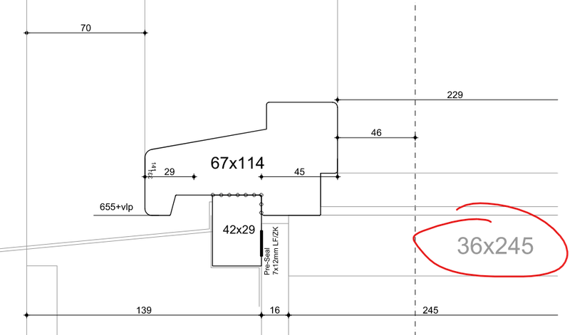

Kozijn uit laten steken is op zich geen probleem, als het maar goed vast zit.
En de glaslijn zoals hierboven ook staat is ook belangrijk tov isolatielijn over de gevel / HSB element.
Afbeeldingslocatie: https://tweakers.net/i/yGtIOKTdaqeT1GoiiWK29dg476E=/800x/filters:strip_exif()/f/image/IOXHoi1u5JDIMlpoz2GPZr0K.png?f=fotoalbum_large
Hier een voorbeeld; zit omdat die uitsteekt op een HSB van 245mm dik, met een lat vast onder het kozijn.. Zo heb je genoeg vlees om hem vast te zetten.

Kun je de onderkant van je HSB/stelkozijn niet smaller maken dan de rest? Dan kun je je dorpel laten uitsteken, je gewicht leunt op je stelkozijn en je glas valt binnen de lijn van je isolatie.
Zo heb ik het ook gedaan.
