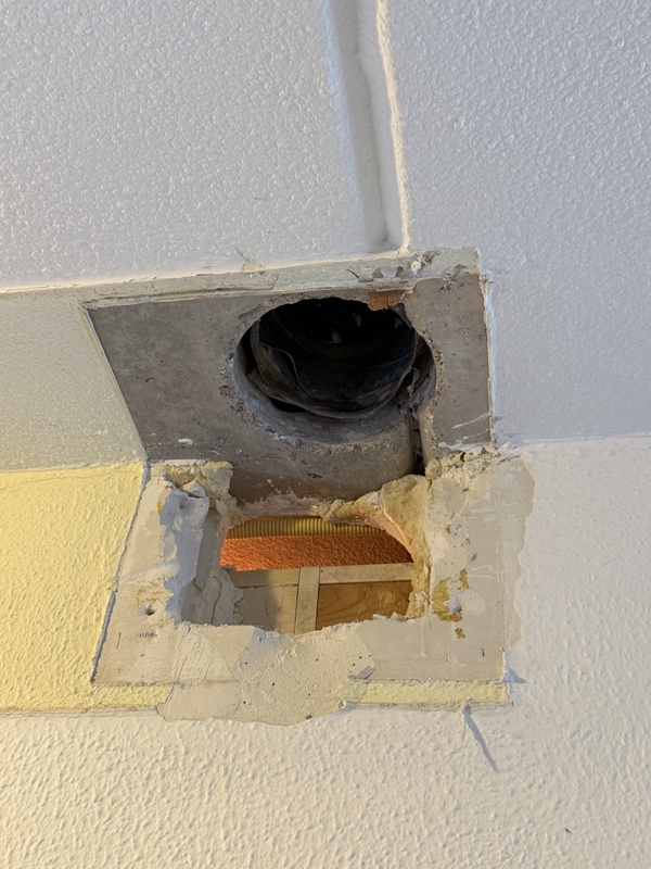

De oude bewoners hebben een oude ventilatiebuis in de muur laten zitten. Wij hebben deze weggehaald maar nu zit er een gat in zowel het kanaalplaat plafond en de gibo muur. Hoe kan ik deze het beste opvullen?
Voor de gibo ben ik van plan om een gipsblok te halen, deze op maat te zagen en dmv blokkenlijm erin te lijmen. Vervolgens met Knauf Fix en Finish alles glad maken.
De gipsplaat heb ik nog geen idee. De bovenkant zit dichtgetegeld en deze wil ik het liefste niet openbreken. Wat zou hiervoor de beste optie zijn waarbij ik niet de tegelvloer van de badkamer hoef open te breken?

Dichtpurren en daarna afsmeren met de door jou al genoemde fix&finish. Mocht ooit in de toekomst de ventilatie weer gebruikt moeten/willen worden dan is dat zo geregeld.

Afwerking, van de kanaal plaat.. Prop krant in de buis resten.. Daarna een dot pur er in.. Daarna afmeren.. En structuur zien te matchen

Aangezien de bovenkant dichtgetegeld zit zal de buis al niks meer gedaan hebben.
Maar idd eerst pur denk. En albastine heeft hele lichte afsmeer speciaal voor plafonds. Dat vind ik super werken voor zon klusje. Kan je alleen niet in schroeven

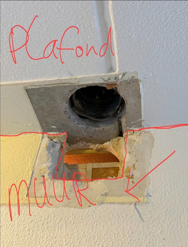

Zo, anders draai je de foto even 180 graden, zodat duidelijk is dat wat nu de muur lijkt dus eigenlijk het plafond is 8)7

Ik zou beide gaten gewoon vullen met een stuk op maat gezaagd hout en verlijmd met wat high tack. Paar mm overlaten om vervolgens glad af te smeren en daarna naar wens de afwerking herstellen.

Muur = gips, Plafond = beton. Leek mij vrij duidelijk...

Denk dat het toch pur wordt dan en daarna afsmeren.
Het kanaal hoeft overigens nooit meer opengemaakt te worden aangezien er een nieuwe ligt.

Glad afsmeren gelijk met spackwerk. Dan afwerken met meerdere lagen spackspray

Mij niet. Als iemand aan camera schuin omhoog richt om een stuk muur en plafond te fotograferen, bevindt het plafond zich aan de bovenkant van de foto. Dus je hebt ofwel je camera (telefoon) in een niet-gangbare hoek gehouden, ofwel de de foto, al dan niet bewust, 180 graden gedraaid ten opzichte van wat de meeste mensen zouden verwachten.
Maar goed, dankzij de post van iemand anders had ik uiteindelijk het vreemde (want zeker niet gangbare) perspectief ook wel door.

Ik vind de naad van de kanaalplaat wel duidelijk zichtbaar trouwens. En de gipsblokken ook trouwens.
Maar goed, proppen kranten, pur, afsmeren en spack spray erover. Maar dat was al gezegd. Fijn resterend Pinksterweekend!

is die foto na jouw post aangepast door TS want ik zie hier gewoon het kanaalplaat plafond bovenaan de foto en de gibomuur onderaan:

Nee, die foto is niet aangepast. En jij maakt dezelfde fout die ik dus ook maakte. Bovenaan op die foto is de muur, daaronder zie je het plafond. Kijk maar naar de tegels die je door het onderste gat kunt zien. Dat zijn de vloertegels van de badkamer erboven.
Maar dit toont wel aan dat ik niet de enige was die de foto verwarrend vindt.
Ik heb nog nooit een gibovloer gezien hoor. ;)
Ik zie inderdaad de achterkant van een tegel zitten maar die zit aan de ander kant van de gibomuur, waarschijnlijk zit daar een washok of andere natte ruimte.
Zoals ik het begreep loopt de pijp naar boven door in het plafond maar is er over het gat in de badkamer getegeld. Iets wat niet zichtbaar is in de foto.

Huh, dat is toch precies wat er op de foto staat? Bovenkant is het plafond. Onderkant is de muur.

De tegel die je ziet is de achterkant van de keuken (daar waar de afvoer voor was)…

Ik denk dat het hiermee wel duidelijk is voor @Dido :)
Denk dat hij zo erg gefocust was op de achterkant van de tegel die hij zag in combinatie met het verhaal over de badkamervloer dat hij een verkeerde conclusie trok en het daardoor ondersteboven zag.
