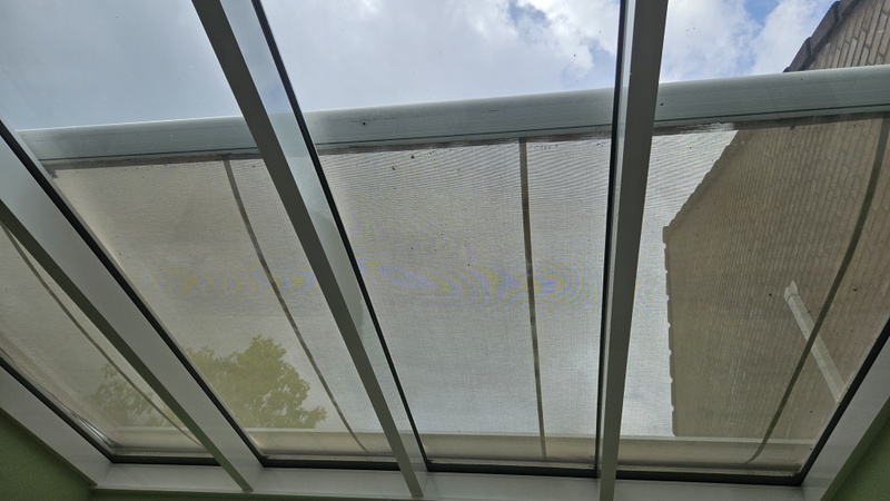

Routepr0bleem schreef op donderdag 21 mei 2026 @ 11:48:
Hey hey heb jij een foto van de situatie hoe dat eruit ziet? Ik heb een poly dak en glazen schuifpui airco denk ik ook aan maar de buitenunit op het dak of tegen de muur waar net de dak eindigd van de veranda. Maar een screen aan de voorzijde en een airco zou al veel schelen.
Afbeeldingslocatie: https://tweakers.net/i/pcQGVWWZcj3LHTf2FIqBE8_WsS0=/800x/filters:strip_icc():strip_exif()/f/image/tbZ8jFzJHnpbaIDNy7t7bWq6.jpg?f=fotoalbum_large
Het screen laat wel licht door maar reflecteert direct zonlicht.
Screens aan de voorkant neemt het uitzicht op de tuin weg, dat zou ik jammer vinden want een serre bouw je voor de overgang van woonhuis naar tuin.

  • jpm.lensen
  • Laatst online: 25-11 11:42
jpm.lensen
2900Wp solar @roof
Afgelopen weekend was het 40 graden bij mij achter. Als ik mijn zonwering aan de binnenkant dicht doe blijft het aangenamer. Buitenkant mogelijk beter maar dat was in mijn geval niet mogelijk.
Zonder zonwering 40
Met zonwering 33
Al was het op 2 verschillende dagen. Ik heb trouwens open veranda. Geen deuren oid
[ Voor 25% gewijzigd door jpm.lensen op 26-05-2026 13:17 ]
