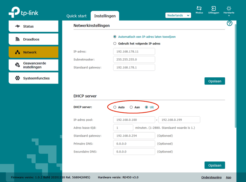

In ieder geval deze tip:
Voor alle TP-Link/Deco apparaten die in AP mode werken en een zogenaamde "smart DHCP" functie hebben:
Zet deze functie uit in AP mode!
Anders kan/gaat deze bij uitval/verstoringen van de router/DHCP server of soms zonder reden zelf als DHCP server functioneren met alle gevolgen van dien voor je netwerk.
Ziggo Community: SSID deco/ ziggo
@Kameleon1987   schreef:
Een klassiek probleem:
Deco hoort DHCP uit te zetten in AP-mode
Maar bij glitches (reboot, kabelverlies) kan hij:
tijdelijk zelf DHCP starten (192.168.68.x) of verkeerd subnet gebruiken.
Deco M9 Plus in AP mode taking over DHCP server and assigning IPs in own subnet
TP-Link Community: Conflicting DHCP when Deco in AP mode?
TP-Link Community: Smart DHCP on/off option under Access Point mode
Zet dit dus altijd uit in AP mode!Afbeeldingslocatie: https://tweakers.net/i/_nS6TAL5hcNSR9maT0rhKzrpf5c=/800x/filters:strip_exif()/f/image/LN51Oqm5RcTFWjmb7xJe2RBG.png?f=fotoalbum_large
