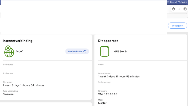

Onderstaand: status van de V14 met nieuwe adapter voor 220v.
Afbeeldingslocatie: https://tweakers.net/i/E8zNMcqXm6Hj1Slj9aPSLo6f9OM=/x800/filters:strip_exif()/f/image/itiVrpfNNmMYuj49bgPjDldI.png?f=fotoalbum_large
Afbeeldingslocatie: https://tweakers.net/i/6sP6baUBD_pzhtOP99499tSCiTc=/x800/filters:strip_exif()/f/image/oAITY3DjYxg98X45tm1HGgn7.png?f=fotoalbum_large
Je ziet nu duidelijk dat de modem en de online tijd hetzelfde zijn nadat de adapter is vervangen. die 2 minuten verschil komen uit de opstartprocedure van de modem. Er is ook nagenoeg geen fout of verloren pakket meer te zien. die 4 zijn weer uit de opstartprocedure van het modem en lopen niet op.

Goede resultaten deze week
Ik heb het aangekeken en de verbinding blijft stabiel. Voor hoe lang weet ik natuurlijk niet.
Wat ik wel vind dat is aangetoond is dus de slechte kwaliteit van de voeding.
Hoe kan het nou mogelijk zijn in al die jaren dat dit probleem (het niet kunnen opvangen van de stroompiek) door de voeding nog steeds bestaat.
Zoals de resultaten laten zien Is er geen fout meer bijgekomen en ook geen pakket verloren gegaan in ruim een week tijd. Ook is de verbinding niet opnieuw opgebouwd, dus dat laat zien dat de verbinding wel stabiel is. Wat mij betreft kan dit worden afgesloten met als oplossing een nieuwe voeding van KPN.
Afbeeldingslocatie: https://tweakers.net/i/iRu1zOiegIJ8l9CXrrVqWFQDzbA=/800x/filters:strip_exif()/f/image/78va8BrfKG1rCAWG8AspjqW4.png?f=fotoalbum_large
