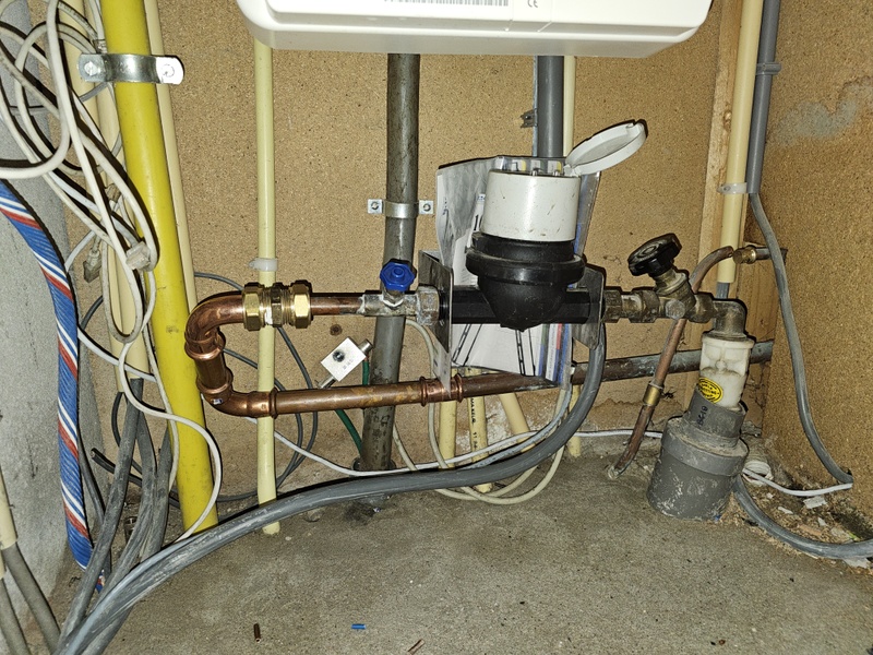

Heb je foto's van de lekkages die je al gefixt hebt? Frappant verhaal, ik zou mijn geld ook inzetten op je waterleidingen.

zal ik maken zodra ik thuis ben.

Afbeeldingslocatie: https://tweakers.net/i/T9_3M45RgY1F512levssHXsSx4w=/800x/filters:strip_icc():strip_exif()/f/image/pft1OP3ZXZ2QLUt4OMNZVTyL.jpg?f=fotoalbum_large leiding is zo gerepareerd.
Rechts zie je dat de leiding die de vloer ingaat is afgedopt.

Kleine update:
De lekkage dokter is geweest en de lekkages vallen (zoals ik al verwachtte) wel mee. De lekkage beneden bij het toilet is duidelijk. In de badkamer op de eerste verdieping zijn de voegen in de douche niet 100% meer waardoor de vloer daar uiteindelijk ook wel vochtig wordt.
De verzekering wilde in eerste instantie niets vergoeden omdat alles lekkage er al zou zitten van de vorige bewoners. Hier zijn we het niet mee eens. Badkamer wel eens, zat er al, maar we hebben daar geen schade dus er zou sowieso niets verzekerd worden, als het al binnen de polis zou vallen wat niet zo is.
Het toilet beneden is duidelijk recent ontstaan. Afgelopen week is de expert langgeweest vanuit de verzekering en die hoefde niet lang te kijken om tot de conclusie te komen dat de schade rondom de WC wel recentelijk is ontstaan en dat dit wel verzekerd is.
Het heeft even geduurd voordat we de verzekering mee kregen, maar wel blij dat het is gelukt. Nu kijken hoe het oplossen en herstellen van de schade verloopt.
De badkamer moeten we ook over denken wat we daar mee willen, maar dat is een zorg voor later. We hopen die volgend jaar goed aan te pakken.
