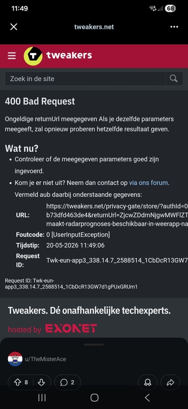

Vermeld de URL waar het probleem zich bevindt
https://tweakers.net/priv...app-na-wetswijziging.html
Via https://www.reddit.com/r/thenetherlands/s/kPVpHwlgR8
Uiteindelijk gaat het om nieuws: KNMI maakt radarprognoses beschikbaar in weerapp na wetswijziging
Geef aan welke stappen je uitvoert om het probleem te kunnen reproduceren
Als ik in reddit aangeef via mn eigen externe browser te bekijken gaat dat goed. Als ik de url in de foutmelding zie vermoed ik dat de cookiemelding de boosdoener is. Ik klik via de reddit app op mn telefoon de link aan.
Beschrijf wat je zou verwachten als het probleem zich niet voordeed
Dat ik op de betreffende nieuwspagina zou uitkomen.
Indien relevant, voeg een screenshot toe
Afbeeldingslocatie: https://tweakers.net/i/G_n70ugdnOdG5DArQ_YcAnnKC8Q=/x800/filters:strip_icc():strip_exif()/f/image/BaCCxs6rN8j9DUTt3kHMvbDW.jpg?f=fotoalbum_large
Vermeld welk apparaat en browser je gebruikt
Samsung S23 plus, Android, Reddit app en ingebouwde browser van die app.

Tsja, blijkbaar deelde die gebruiker op reddit de 'consent acceptatie' url die uiteindelijk specifiek voor één gebruiker e.e.a. registreert.
Geen idee hoe ie dat voor elkaar heeft gekregen, maar dat is niet een url die bedoeld is voor hergebruik. En die is er ook niet geschikt voor te maken.
