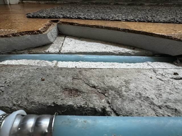

Egaline, twee locaties op de begane grond: Op twee plekken is de egaline gebarsten en losgelaten — één in het oude deel (hal, fermacel ondervloer), één in de aanbouw (cementen dekvloer). Het materiaal ziet er lichtgrijs en gipsachtig uit en breekt in scherpe stukken. We weten niet wat voor product er precies is gebruikt.
Afbeeldingslocatie: https://tweakers.net/i/wy2OtGTpQtOHbxk01M5fluql6jw=/fit-in/4920x3264/filters:max_bytes(3145728):no_upscale():strip_icc():strip_exif()/f/image/H5ye9h8jSfcWZzKOn0alaMqc.jpg?f=user_large
[Foto 3: zijaanzicht hal (oud deel) — kurk ligt plat, egaline gebarsten, blauwe vloerverwarmingsbuis zichtbaar in de fermacel]
Noot bij foto 3: de vloerverwarmingsbuis is zichtbaar omdat wij bij het inspecteren van de scheur de buis per ongeluk hebben losgewrikt met een schroevendraaier. Minimale lekkage, direct hersteld. Dit is een ongelukje tijdens inspectie, geen onderdeel van de originele schade.

[Foto 4: bovenaanzicht aanbouw — sterpatroon van barsten in de egaline, kurk rondom losgelaten]
[Foto 5: bovenaanzicht hal — kurk deels verwijderd, barsten in de egaline zichtbaar]
[Foto 6: bovenaanzicht aanbouw — groot losgelaten stuk egaline, onderliggende constructie deels zichtbaar]
[Foto 7: close-up aanbouw — zijaanzicht gebroken egalinestukken, lichtgrijs gipsachtig materiaal goed zichtbaar]
Ik vind die egaline er niet lichtgrijs en gipsachtig uitzien.Weet je zeker dat het geen cementgebonden egaline is?

En foto's 6 en 7, hoe dik zijn die stukken 'wit' ?
Lijkt me vrij dik voor egaline.

Op foto 7 lijkt een deel 'egaline' hoger te liggen, kan het zijn dat je fundering deels is verzakt? In 2018 hadden wij onze badkamer verbouwd en daarbij ook een niet dragend muurtje geplaatst t.b.v. douchenis. In de zomer van 2021 (kan een jaar eerder of later zijn) ontstonden opeens barsten in de tegels van dit muurtje, doordat het huis onmerkbaar weinig was verzakt en de tegels strak tegen het plafond zaten kwam er te veel druk op van de breedplaatvloer van de zolder. Het huis staat er al 50 jaar, maar de droge zomer heeft de grond toch wat doen inklinken met schade als gevolg. De (opstal) verzekering dekt geen schade a.g.v. verzakking helaas...

de egalisene ziet er erg dik uit en als het inderdaad gips gebonden is dan is vocht een mogelijk probleem. (Kan van condens zijn)
Verder lijkt er weinig hechting te hebben plaatsgevonden tussen de egaline en de ondervloer.
Een ruime cm, 10~11mm

Het hoger liggende egaline ligt los van de cemente dekvloer, daar zit ruimte tussen. Dat is gelijk aan het hoogteverschil aan het oppervlak. Voor de aanbouw is door nieuwe voorschriften extra dik geheid. Het zou natuurlijk kunnen maar er zit geen scheuren of iets in de cemente dekvloer. Bovendien hebben we scheuren in de egaline in zowel het oude deel, als de aanbouw - vrij ver uit elkaar ook. Al met al, lijkt mij op dit moment de verzakkingstheorie niet aannemelijk. Als er suggesties zijn om dit verder uit te sluiten hoor ik het graag.

Het probleem kan ook zijn ontstaan door uitdroging van het kurk die zich pas uitte bij koeling en dus krimp. Dus wederom de vraag: Wat is de luchtvochtigheid en hoe warm is de aanvoer bij verwarmen?
Dit lijkt mij ook. De cruciale vraag is, kan het zijn dat de egaline niet goed is uitgehard en dit na 2 jaar door een tweede winter verwarmen is gebeurd, of zit het em in de koeling tijdens de zomer?
Luchtvochtigheid in huis is volgens mij zo tussen de 45-55%, in de zomer aan de bovenkant, in de winter aan de onderkant. Ik kan het zien op thermostaat/bediening warmtepomp in de woonkamer en kijk er incidenteel naar, dus precies weet ik het niet. Zelfde voor aanvoer temp, die is in de winter als hij aan staat dacht ik 27 graden. Ook hiervoor geldt dat ik zou kunnen proberen de data op te vragen.
prein2 schreef op donderdag 21 mei 2026 @ 21:55:
@J S Reinders Hoe zie je dit zelf?
In de aanbouw lijkt inderdaad de cementedekvloer en de egaline niet goed te zijn gehecht.

Beetje vreemd om al meteen met juridische stappen te gaan schermen terwijl hier niets aan ten grondslag ligt. Als je laptop kapot is dan ga je ook niet meteen een jurist inschakelen dan ga je terug naar de winkel voor garantie.
Fermacell kan absoluut niet tegen vocht, gaat uitzetten en vervolgens bij warm stoken krimpen. Dat is hoogstwaarschijnlijk wat hier ook is gebeurd. De topic starter geeft ook duidelijk aan dat het probleem pas begon nadat er een zomer gekoeld was. Bij een Fermacell ondervloer is het van belang dat er een regelunit wordt geïnstalleerd samen met een warmtepomp die kan koelen die voorkomt dat er onder het dauwpunt gekoeld word. Dan krijg je namelijk condens vorming rondom de leidingen in de vloer en het Fermacell neemt dit vocht goed op. Met als gevolg de egalisatie vloer die los/kapot gedrukt wordt. Daarnaast is kurk ook bekend als een vloer die niet goed tegen vocht kan. Kurk gaat dan opzetten en als er in de winter gestookt wordt dan gaat het weer enorm krimpen. Maar het kan ook zijn dat de kruk uit elkaar is gaan staan door de egaline die kapot is/los ligt. Een inregeling met een minimum temperatuur van 18 graden is leuk maar als een watertemperatuur van 18 graden i.c.m een hoge luchtvochtigheid in huis en een dusdanige lucht temperatuur in huis dan kan het nog zijn dat je onder het dauwpunt koelt met als gevolg vocht. Oftewel een dauwpunt regelunit is noodzakelijk.
Ik denk dan ook niet dat er zozeer een technisch probleem is met de vloer, want dan had je in de eerdere twee jaren al dit probleem gehad. Het probleem zit hem hoogstwaarschijnlijk in het koelen, een Fermacell en kurk vloer is hier eigenlijk gewoonweg niet geschikt voor.
Een aannemer heeft ten aller tijden het recht om als eerste van het probleem op de hoogte gesteld te worden en voor een oplossing te zorgen indien er ook een fout of product probleem zit in zijn werk deel. Als een ander bedrijf de warmtepomp heeft geïnstalleerd dan hadden zij er ook voor moeten zorgen dat er een beveiliging op zat met een dauwpunt regelunit voor als je gaat koelen. Maar ik blijf van mening dat een Fermacell vloer gewoon niet geschikt is voor koeling, het risico is gewoonweg te groot dat het fout gaat, dat zie je hier wel.
V.w.b. de vloer op de eerste verdieping die dit probleem niet heeft. Femacell en kurk is beide flexibel, dus als daar vocht in de Fermacell zat en de Fermacell ging opzetten dan bewoog de kurk mee, daar merkte je niets van. Egaline kan niet uitzetten en krimpen dus dat wordt kapot gedrukt door de onderliggende Fermacell die opzet door het vocht. Ik denk dat het voor 99% zeker is dat dit door een vochtprobleem komt welke is ontstaan door het koelen van de vloer. Ik denk dan ook dat je bij het bedrijf moet zijn van de warmtepomp, al zullen die wel weer met de vinger wijzen naar de aannemer en wordt het een welles nietes spelletje.
Oplossing je vloer niet meer koelen in de toekomst, deze vloer is daar gewoonweg niet geschikt voor. Er is wel beveiliging voor qua dauwpunt maar ik ben ook een aannemer en ik zou een klant met een dergelijke vloer afraden om te gaan koelen. En als ze dat wel willen dan is dat hun eigen risico. Vergelijk het met een badkamer, je weet dat een badkamer gevoelig is voor vocht, dan ga je daar ook geen vloer neerleggen die daar wel gevoelig voor is.

Maar ik kan al a.d.h.v. het verhaal en de foto's aangeven dat de krans heel erg groot is dat het probleem is ontstaan door het koelen met de warmtepomp. En het zal best dat er online staat dat koelen met Fermacell platen prima kan. Er staat heel veel online tegenwoordig over zaken in de bouw en het merendeel is klinklare onzin maar ook veel is afkomstig van producenten zelf. Een beetje de categorie wij van wc eend raden aan dat.........
Je wilt niet weten hoe vaak er producten in de bouw op de markt gebracht worden die tien jaar later ineens weer verdwijnen omdat er heel veel problemen mee zijn. Kijk naar spaanplaat dakplaten, kijk naar bepaalde type leidingsystemen, kijk naar "waterdichte" platen voor in de badkamer. Etc etc.
Feit blijft dat Fermacell niet tegen vocht kan en dit i.c.m. een egalisatievloer die niet tegen uitzettende en krimpende Fermacell kan en daardoor kapot gedrukt wordt, dit problemen oplevert. Een egalisatievloer is heel sterk en die gaat niet uit zichzelf kapot. De enige andere manier waarop het zou kunnen gebeuren is als de hechting op de ondervloer niet goed is. Maar dan had je dit al heel snel moeten opmerken, binnen enkele maanden. En dan zou de vloer ook niet op sommige plekken omhoog zijn gekomen. De vloer die omhoog komt dan komt hoogstwaarschijnlijk door vocht die zich uit de vloer forceert. Ditzelfde zie je heel vaak bij gietvloeren waar nog vocht in de ondervloer zit of waar vocht in de ondervloer kan trekken.

Ik kan je analyse van het probleem betreft de combinatie egaline + Fermacell geheel volgen. Maar dat doe je op basis van je bouwkundige kennis. Ook doe je dat op afstand zonder de exacte producten en montage te kennen. Ik vermoed dat je gelijk hebt maar daar kan de TS voor zover ik kan overzien niet mee tot een oplossing komen.
Als de aannemer de kans heeft gehad om het probleem op te lossen of onderzoek te doen maar er geen beweging in komt: Wat zou de TS dan in jouw ogen moeten doen als stappen? Het is toch niet te verwachten van TS dat hij zelf een analyse maakt van het probleem gezien hij die kennis niet heeft?
Ook het coördineren van de 2 partijen: aannemer en installateur is zonder kennis van zaken en bij naar elkaar verwijzen voor een normale consument bijna niet te doen.
Daarnaast heeft de consument over het algemeen een verplichting in zowel de aannemingsovereenkomst, overeenkomst met installateur en de verzekeringsovereenkomst om tijdig het probleem op de juiste manier te melden. Dit om verdere schade te voorkomen cq. de schade te beperken. Dat is ook weer goed voor alle partijen die betrokken zijn bij het probleem.
Eens, zeer aannemelijk dat een dergelijke situatie kan ontstaan. De vraag is hoe is deze situatie ontstaan, waar komt dat door, wie moet dit oplossen en hoe moet het opgelost worden. Hoezeer ik je gevoel snap dat er snel naar de aannemer gewezen wordt is het vooral van belang dat het oplost wordt toch? Of de installateur of de aannemer of nog iemand anders een fout heeft gemaakt is juist wat uitgezocht moet worden.
Koeling: voor het eerst gebruikt in de zomer van 2025, op ons verzoek op afstand ingeschakeld door de leverancier.
Hier heeft de TS opdracht gegeven tot aanpassing van de werking van de installatie. De vragen die hier komen zijn bijvoorbeeld: Had dit in overleg met de aannemer gemoeten. Was het überhaupt bekend bij de aannemer dat er ook gekoeld gaat worden. Had de installateur zaken moeten checken voor de start van de koeling? Etc. er zit veel waarde in het snel en goed onderzoeken van de daadwerkelijke feiten voordat het een lange discussie wordt op basis van veel aannames. Vandaar het advies om een deskundige partij de kern te laten onderzoeken.
In aanvulling, stel dat het dit product is (dus van het origineel merk Fermacell etc:
https://www.fermacell.nl/.../nl-NL/0695I00000OKe5HQAT
Dan vind je in de verwerkingsinstructies in de grafiek op bijvoorbeeld pagina 35 het dauwpunt met de maximale temperatuur verschillen. Dat kan een basis vormen voor het onderzoeken van het probleem als dit het juiste product is met de toegepaste montage wijze.
Op pagina 10 in dezelfde PDF onder 4.3 vind je de typen egaline die toegepast kunnen worden bij de verschillende diktes.
Op pagina 17n vind je wat info over de primer/diepgrond die aangebracht moet worden bij egaliseren.
Etc. in dit soort documenten van de fabrikant kan je vaak veel informatie vinden om de oorzaak te vinden. Als er onderzoek gedaan wordt dan wordt vaak ook de fabrikant of leverancier van de producten betrokken.
