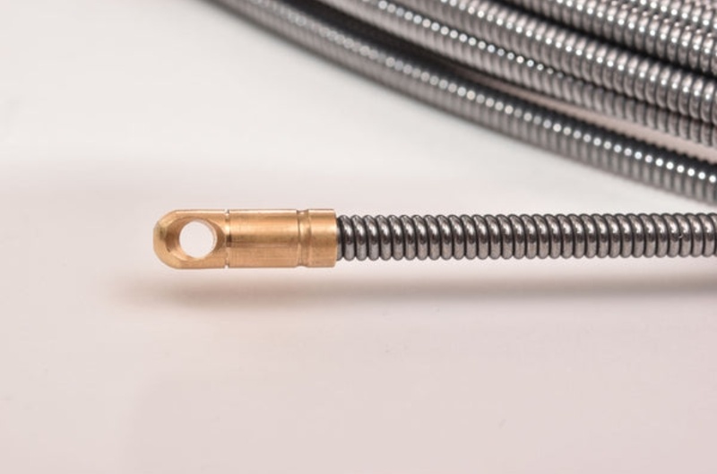

@Bauke87 ik heb een zinken trekveer gebruikt:
Afbeeldingslocatie: https://tweakers.net/i/stQ8Yj-IrMy4Cm-3vsGZ1OK6Ubg=/800x/filters:strip_icc():strip_exif()/f/image/58wdGvNc6wBN26BDHKzY6HoF.jpg?f=fotoalbum_large
Ik twijfel of een nylon er wel doorheen gaat.
@Freakie1NL dat gaat dus niet, want er zit een stuk touw vast :+

DaWizza schreef op woensdag 20 mei 2026 @ 08:00:
@DaWizza zo'n trekveer had ik ook en kwam ook een bocht niet lekker door. Waarschijnlijk lukt dat met een nylon variant wel en zou het propje touw wat in beweiging kunnen krijgen en dan eruit zuigen/blazen.
