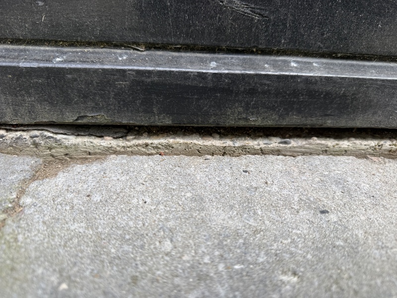

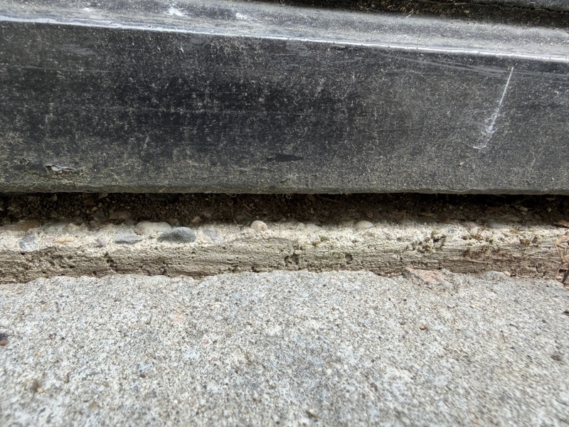

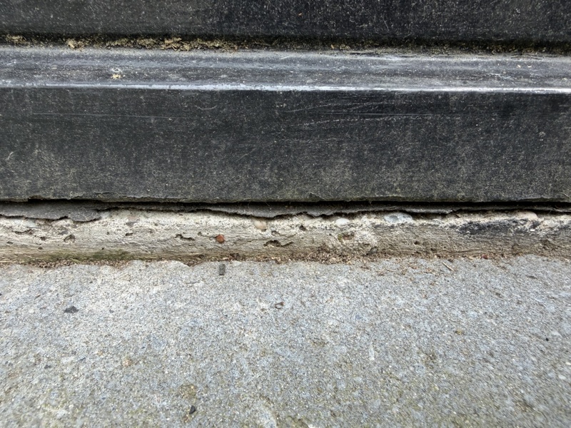

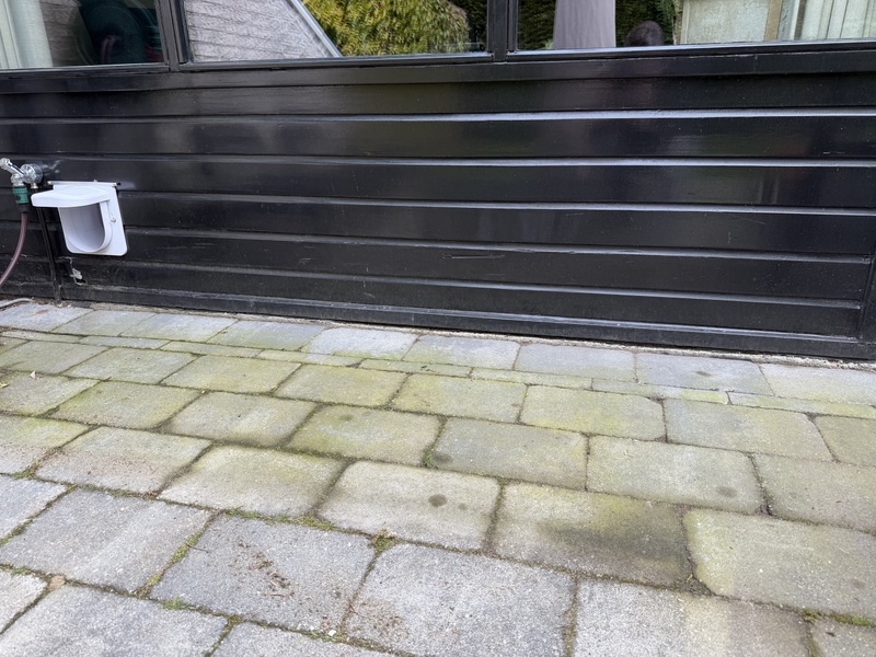

Goedemiddag. Wij hebben in ons nieuwe huis een houten kozijn op het westen. Het viel mij zojuist op dat er aan de onderkant wat houtrot lijkt te ontstaan. Er zit een relatief grote ruimte tussen het beton en het kozijn en als ik met m'n vinger aan de onderkant van het hout voel is het wat zacht. Ik heb geen enkel verstand van houten kozijnen, vandaar hier de vraag. Is dit inderdaad iets wat aandacht nodig heeft en zo ja, wat kan ik hier het beste mee doen?

  • Wolly
Schroevendraaier pakken, in het hout prikken.
Gaat hij door de verf dan is het verrot.

Of een vochtmeter voor hout kopen van twee tientjes, iets minder destructief en preciezer.

Dan nog geen probleem hoor. Mooi weg frezen, zagen, steken. Opvullen met houtvuller, schuren, gronden en verven en hoppa.

In oplopende moeite:
- negeren (slecht idee)
- overkwasten (uitstel van executie / probleem verstoppen)
- rot eruit bikken, vullen, overschilderen (simpelste methode die daadwerkelijk de boel fixt)
- rotte kozijnbalken (deels) vervangen met goed hout (degelijkere fix die toekomstige rot beter tegengaat)
- hele kozijn vervangen (nog meer toekomstvast)
- hele kozijn vervangen voor een met moderner glas en isolatie, evt kunststof/alu (renovatie, zit je weer geramd voor tientallen jaren)

Als je zacht (vochtig) hout voelt heb je rottigheid aan de knikker.
Als het alleen die onderste plank betreft valt het misschien nog mee. Plank vervangen, lik verf en weer even klaar.
Als het onderliggende blindhout ook ten prooi is gevallen aan de rot (in feite een fungus; paddenstoel) dan wordt het wat lastiger. Alle planken eraf en vanaf 0 opbouwen. Maar: blindhout stelt weinig visuele eisen, dus dan gaat er wat verduurzaamd (geïmpregneerd) tuinhout achter en zet je er nieuwe delen tegenaan. Eventueel kunststof. Zorg altijd voor ventilatie aan de buitenkant van de isolatie en dampdichte folie aan de binnenkant ervan.
