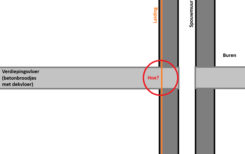

Als deel van het aanleggen van een airco systeem met zwaartekracht condensafvoer moet ik een afvoerleiding infrezen over twee verdiepingen. Het infrezen zelf heb ik al vaker gedaan en is goed te doen, alleen zit ik met een uitdaging over hoe ik deze leiding netjes van de bovenverdieping naar de onderverdieping kan laten gaan.
Ik heb 20mm druk PVC op het oog om als afvoer te gebruiken, omdat 32mm veel dieper freeswerk nodig heeft en het condens volume van in totaal 5kW aan airco (verspreid over 3,5+2.0+2.0kW binnenunits) ruim door een 17mm binnen diameter zou moeten kunnen naar mijn idee. Mocht je hier een mening deel die aub!
Ik zou graag horen van iemand met ervaring hoe ik dit het beste kan aanpakken. Mijn huidige plan is om proberen van beide kanten zo recht mogelijk onder een hoek de muur in te boren en te hopen op dezelfde plek uit te komen. De uitdaging daarbij zal zijn om de stugge rechte afvoerpijp om de bocht heen te krijgen.
Artistieke impressie:
Afbeeldingslocatie: https://tweakers.net/i/2Ty-I-6JZA4Vpnb55nzVm9X0LCE=/800x/filters:strip_exif()/f/image/cyp0J9INpsARfcHe8cSZ3Ej0.png?f=fotoalbum_large

Is er een afvoerleiding op de verdieping zelf die bereikbaar is? Met een condenswaterpomp kan je best ver en hoog geraken waardoor je bijvoorbeeld in de badkamer kan geraken; je gebruikt dan flexibele buis als afvoer.
  • Paul
  • Laatst online: 29-11 09:41
Mogelijk bestaat er een speciale machine voor, maar als dat niet zo is of dat geen optie is dan zie ik met de traditionele machines (frees, slijptol, en boor) drie opties:
- Genoeg muur weghakken om er met een boormachine bij te kunnen
- Genoeg vloer weghakken (horizontaal) dat je "diep" genoeg komt
- of met bochtjes werken en die twee combineren.
Met condenspompjes kom ik zeer gemakkelijk bij een bestaande afvoer, dat is het probleem niet. Alleen hebben meerdere installateurs mij streng afgeraden om deze te gebruiken, omdat deze onbetrouwbaar en luid zouden zijn. Als de verkoper het al afraad ben ik er zeker waakzaam voor. Daarnaast heb ik een top merk airco gekozen en stop ik moeite in het infrezen van leidingen om ook op de lange termijn een prettig en betrouwbaar systeem te hebben, condenspompjes die geluid maken en om de paar jaar kapot gaat houd ik daar liever buiten.
Paul schreef op maandag 18 mei 2026 @ 12:23:
Geluk is dat alle gaten die ik maak weer opgevuld kunnen worden met specie, zolang het huis maar niet instort! Je brengt me wel op het idee om te kijken of ik een 90 graden boor adapter zou kunnen gebruiken om de boormachine uit de weg te houden. In principe mag ik toch niet hameren op de kernboren die ik heb, dus dan zou een adapter kunnen werken... Dat is het proberen wel waard!

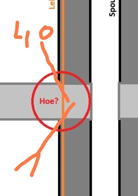

Ik heb mijn verwarmingsbuis destijds onder een hoek van 45 graden naar boven/beneden geboord. Toen ik een connectie had ben ik gaan uitbreiden.

Als jouw condenspijp 20mm is, zou ik gaten zagen van plm 40mm, schuin de muur in van onder en van boven. Met een beetje richtwerk (kruislaser) komen ze elkaar tegen en geeft dit voldoende ruimte om jouw buis doorheen te voeren. Desnoods wat verwarmen tbv flexibiliteit.Afbeeldingslocatie: https://tweakers.net/i/OP4XD6yCu5HgZxYOkQAQ5GFscv4=/fit-in/4920x3264/filters:max_bytes(3145728):no_upscale():strip_icc():strip_exif()/f/image/s2ntRpGa3DYa0mLZngmzK3hX.jpg?f=user_large
Voordeel: een gatzaag gaat heel beheerst de strijd aan, wat geklieder met water hooguit.

Ik zou boven een sleuf frezen tot de vloer, dat vrij hakken, daar een lange boor (bv van een meter) 25mm in zetten, en zo recht mogelijk naar beneden boren. Dan beneden bij het plafond de sleuf zo diep maken dat je bij het gat bent.

Dat was ook mijn eerste gedachte, als je de dikte weet van de betonplaat kun je dat vrij makkelijk uitzetten op een stukje papier. Je zou met de 40mm of zelfs kleiner stijf tegen de muur of zelf al half in de muur naar beneden en omhoog kunnen boren dan hoef je maar een kleine hoek te maken. Op papier kun je dan uitzetten welke diameter je nodig hebt om er met die 20mm buis recht door te kunnen. Wat water betreft weinig tot geen water en de bouwstofzuiger erop.
Of wat @Makrolon zegt een zo'n lang mogelijke sds boor hoe langer de boor hoe kleiner de hoek kan worden. Ik gok op een 30 mm dat je het dan wel red. Ik zou wel van beide kanten boren want zelfs met een kleine hoek ben je op 25 cm dikte toch al snel een eind overdwars

niet.. daarom engelen geduld met een gewone boor / kernboor 20mm

Als je op de juiste plek weet te boren hoef je maar door 2x 5cm constructief beton te boren, je komt dan in een holte in de broodjes terecht. Hetzelfde geldt voor kanaalplaten, op de juiste plek boren scheelt een hoop gedoe. Het zandcement stelt niet veel voor en kun je zo weer aanhelen, dat zou ik dus eerst voorboren en dan met een beiteltje iets ruimer weghalen zodat je ziet hoe de broodjes liggen.

Met een lange voor kun je wel wat flexen waarbij er plek is voor de boormachine maar je toch binnen de muur kan blijven. De hoeveelheid condens is echt minimaal dus een maat kleiner zou ik ook nog wel aandurven eigenlijk...
