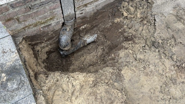

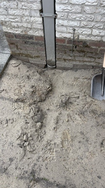

Sinds een paar weken merk ik dat het zand onder mijn tegels weg spoelt. Huis is 20 jaar oud, voorheen nooit problemen mee gehad, dus blijkbaar een recent probleem. Hier het spoor waarlangs het water wegloopt naar de de regenijp/HWA:

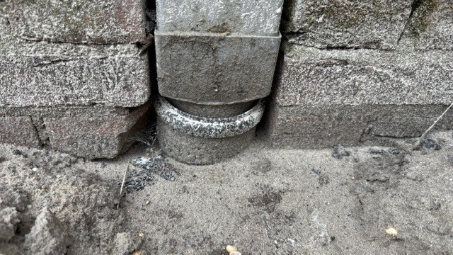

Het zand zakt tot onder de manchet, dus dat is niet de oorzaak:Afbeeldingslocatie: https://tweakers.net/i/TzeijArl7y8UhbJp6bqabukdOJ4=/fit-in/4920x3264/filters:max_bytes(3145728):no_upscale():strip_icc():strip_exif()/f/image/dlD7XpG3Gyp5uxvKAFq9VaxS.jpg?f=user_large

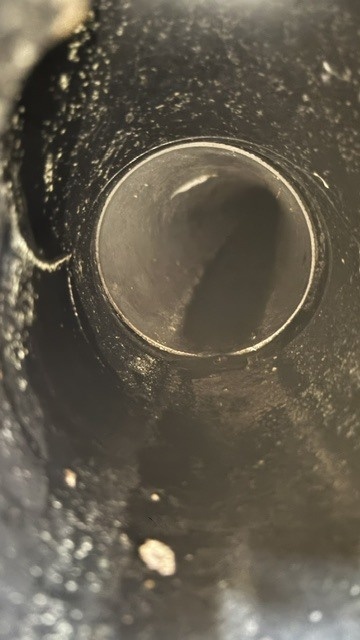

Er zit ook geen zand in de pijp (althans, ik vermoed dat dit beetje vuil vanaf het dak is mee gekomen, dit lijkt mij niet de hoeveelheid zand die de verzakking kan verklaren. :

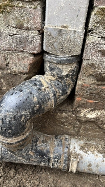

Kan het zijn dat het zand tussen de regenpijp en muur de fundatie/kruipruimte in loopt? (Op deze foto had ik de afvoer al los gemaakt, het zand rond de HWA weggehaald en later de afvoer weer teruggezet.

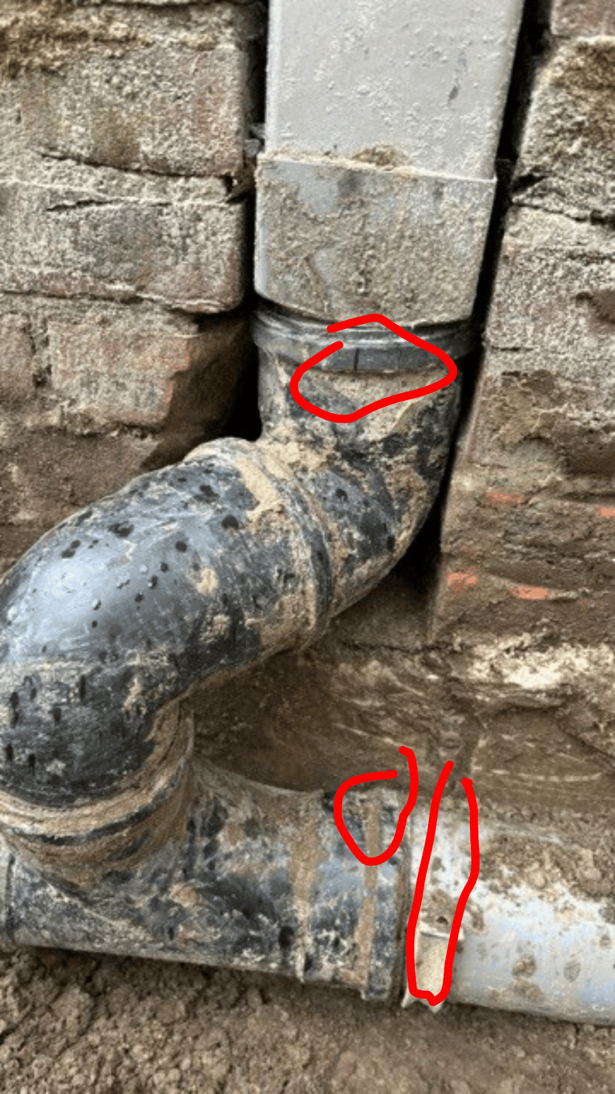

Kan zijn dat je fundering niet helemaal dicht is. Dus kruipruimte in.
Maar zowel de bovenste bocht als het T-stuk 45° is beschadigd, ik zou deze sowieso vervangen.

Maar waar zie je dat de bocht en T-stuk stuk zijn? Ik heb ze los gehad en zie daar geen barst of scheur in. En als het hierdoor weg loopt zou er toch veel meer zand in de HWA moeten zitten?
Van wat ik zie vanaf mn telefoon,
Afbeeldingslocatie: https://tweakers.net/i/OqCsHAwCVKFT0eZEYFDTXpRWGhY=/fit-in/4000x4000/filters:no_upscale():strip_exif()/f/image/DzRDkvWJUMsUC0txKpKpCuPL.png?f=user_large
Zo te zien lagen er ook tegels. Daardoor kan het lang duren voordat je ziet dat de tegels verzakken omdat zand toch een soort 'dragend vermogen' heeft. Als het al een tijdje aan de gang is zal je ook weinig zand in je hwa vinden.

Bovenste manchet kan het bijna niet zijn, het zand zakt tot onder die mancet. Bij de onderste rechter omcirkeling is het schroefgaatje van de muurbeugel waar de bovenste schaal opgeschroefd wordt.
Ik zat er sowieso aan te denken om dit hele stuk te vervangen. Alleen om uit te sluiten dat de rubber ringen uitgedroogd zijn en lekken.

Dan denk ik toch dat ergens in het traject naar het riool een blokkade zit waarbij dan op gegeven moment op het eerste punt dat open is het overtollige water uit zal lopen en dus onder de tegels door in jouw geval. Ik zou eens een endoscoop camera gaan kijken of er ergens een blokkade is. (kosten niet heel veel op bol en altijd nog goedkoper dan een rioolreinigingsbedrijf laten komen)

Dit lijkt mij ook de aanleiding..vooral die eerste foto is tekenend. Het water lijkt echt op maaiveldniveau naar buiten te komen en zich een weg door het zand te zoeken. Dus ergens een blokkade in de hoofdafvoer en de pijp gaat overstromen, net onder de tegels.
