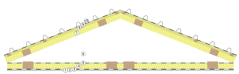

Semi-vrijstaand gebouw, gelijkvloers met een vloer oppervlakte van 122m2. Gebouwd rond 1980, maar gemoderniseerd: ramen 3 dubbel glas, muren en dak geïsoleerd, WTW installatie. De uiteindelijke R waarde tussen 4,5 en 5,5 obv Ubakus.

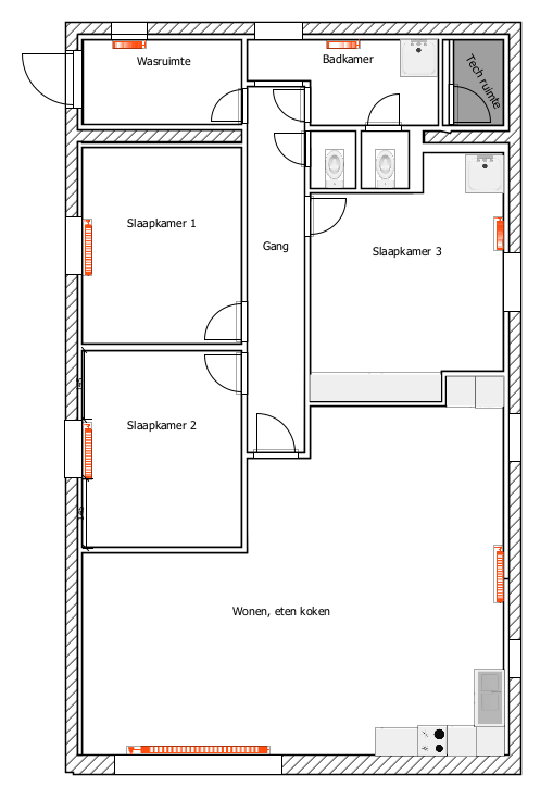

Afgifte via 7 Vasco Flatline T33 radiatoren, waterinhoud van de radiatoren in totaal 60 liter, met verdeler en leidingen (20 mm meerlagenbuis) zit er totaal zo rond de 100 liter water in het systeem.
SWW:
Plek voor boiler: ja maar de technische ruimte heeft een grondoppervlakte van 125x200cm, dus de ruimte is beperkt. De vloer is wel sterk genoeg om een boiler te kunnen dragen en de technische ruimte heeft direct toegang tot veel volume, want er zit nu geen plafond in waardoor hij direct aansluit op een open ruimte onder het zadeldak van 120m3.

  • Tweede advies is om WPB geen aansluiting naar buiten te geven, want de grote open ruimte onder het zadeldak (100m3) zou ideaal zijn voor de WPB. Een groot deel van het jaar is het warm onder het zadeldak omdat het dak slechts een hellingshoek heeft van 18%, donkere bekleding heeft en zowel het schuine dak 15cm isolatie heeft, maar ook het verlaagd plafond heeft 15cm isolatie. De lucht die de WPB zou gebruiken zit daartussen opgesloten.

Lucht uit de niet geventileerde geïsoleerde zolder halen lijkt me een ernstig slecht plan. Dat gaat erg snel erg koud worden daar... lang leve de vochtproblemen.

Ik ben zelf ook nog steeds verrast over de optie om een WPB niet op buiten aan te sluiten, maar hier in Duitsland doen ze dat blijkbaar wel regelmatig, waarschijnlijk met de bijkomende problemen. Als ik de WPB in de technische ruimte zou zetten, dan grenst hij direct aan de buitenmuur, dus geen probleem om deze een eigen aan en afvoer te geven.

Dat hadden ik al wel gecontroleerd, de radiatoren doen 10490W op 55/45/20 en ze doen 6240W op 45/35/20 volgens de fabrikant. Dit is nog zonder toevoeging van eventuele ventilatoren op de radiatoren. Als we radiatoren zouden toevoegen dan zouden we mogelijk ook nog 6200W moeten kunnen gaan doen op 40C aanvoer, maar goed dat zullen we dan moeten gaan finetunen.
