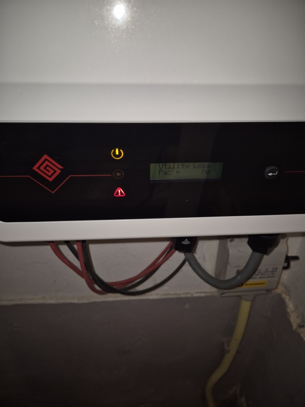

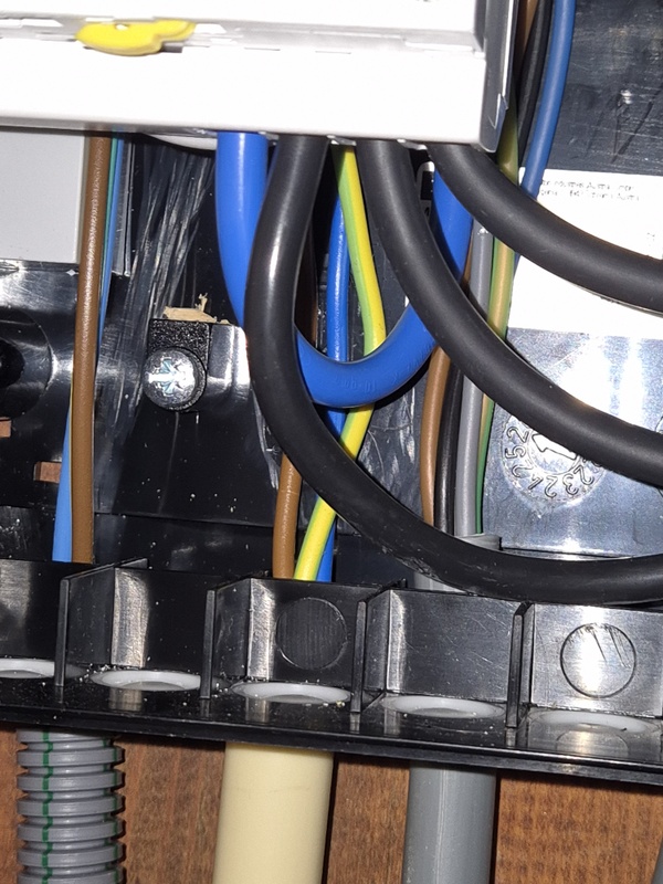

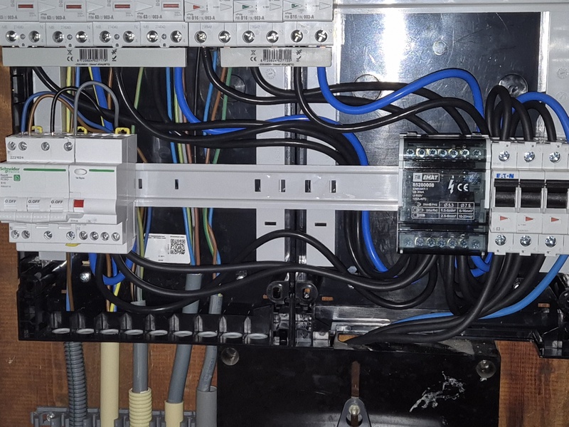

...er is bij mij nieuwe meterkast geplaats maar nu doet de omvormer het niet meer levert geen stroom op kan dit aan de aansluiti g liggen??
Groetjes
Marco

Er staat utility loss dus hij mist de grid aansluiting (dat kan bij automaat uit)
Heeft de installateur van de groepenkast de boel nagemeten? Is de aarde aangesloten in de meterkast?
Standard restart procedure:
Turn off the AC disconnect / grid breaker
Turn off the DC switch (solar/battery side)
Wait 30–60 seconds for the inverter to fully power down
Turn the DC switch back on, then the AC breaker
The inverter should reconnect to the grid and clear the fault automatically

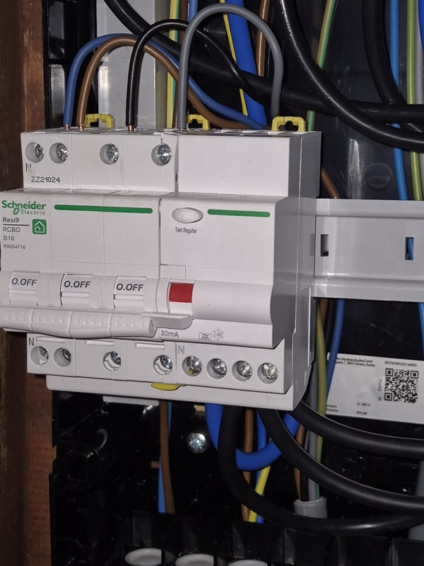

Zet de automaat eens eenmalig aan en kijk of die nog een keer tript?

De foto had ik alles uit voor een reset van de omvormer
Alles staat nu aanAfbeeldingslocatie: https://tweakers.net/i/EF-36oBw3THlbTupkb-W3wFVmrY=/x800/filters:strip_icc():strip_exif()/f/image/GtXxoNuO1k2pD2z01NQ04STr.jpg?f=fotoalbum_large

Ja bleek in de meter kast niet goed te zijn 1 deel had geen spanning.
Alles werkt nu weer
