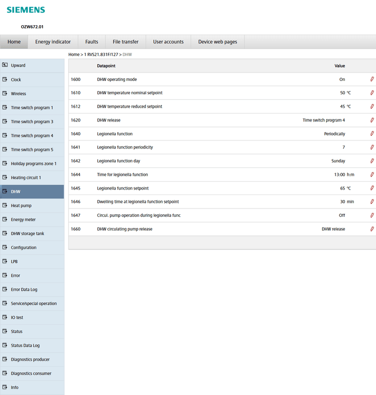

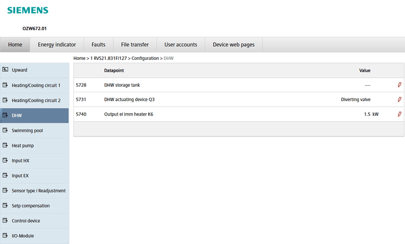

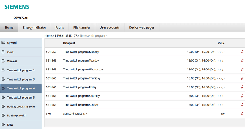

  • fhblammers
  • Laatst online: 14:04
Hier dezelfde warmtepomp en ondanks best veel gedoe met het apparaat hebben we geen issue's gehad met SWW/DHW. Zie hieronder mijn instellingen. Al zie ik wel dat jij veel meer parameters beschikbaar krijgt via BSB-LAN dan ik via de Siemens OZW.
Op dit moment is de 1620 tapwatervrijgave nog ingesteld op klokprogramma 4 (tussen 13.00 en 16.00) maar ik wil naar 24h/day om daarna aan te sturen met HomeAssistant bij gunstige tarieven of overschot zonnestroom.
Het enige echt grote verschil is dat jij 1600 op Eco hebt staan en ik op ON.
Heb jij vanuit BSB-LAN ook een parameter beschikbaar voor Force DHW? als het goed is 1603?
Die krijg ik vanuit de OZW niet en daarom zit ik eraan te denken deze voor BSB-LAN te vervangen.
