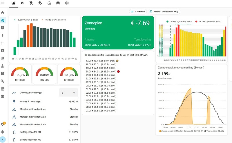

Ik heb zelf 3 fase en 3x marstek venus E elk op 1 fase, en dat werk prima icm HBC voor de aansturing.
Daar zitten ook al captar functies in. Bij laden van EV kun je de batterij(en) in stop laten zetten door HBC
Zijn je omvormers regelbaar naar 0 watt? Dat kan handig/nodig zijn icm dynamisch contract. (zie dip in plaatje)
