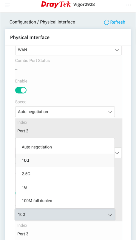

Oscar Den Haag schreef op zondag 17 mei 2026 @ 09:35:
Helaas ksn ik de ethernet poorten alleen op auto zetten
Hmm dat is vreemd. Zou toch instelbaar zijn.
Afbeeldingslocatie: https://tweakers.net/i/YZ7995l8QR0d9KWOEg_Y46_gfUI=/x800/filters:strip_exif()/f/image/Cepn58NUkgAruCxfwicQLTTG.png?f=fotoalbum_large
Blog - Glasnet status (privé log) - Nette LAN - RIPE Atlas Probe - Globalping Probe

@RobbyTown ik moet poort 1 of 3 gebruiken en daar kan je alleen uit 'auto' kiezen
poort 2 is glasvezel
Ik heb de juiste poort actief staan en dhcp staat aan
