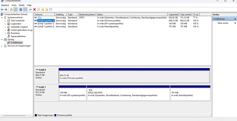

Hoi,
Ik probeer een oude harde schijf uit een Monument photo storage weer toegankelijk te maken binnen mijn computer.
Het oorspronkelijke apparaat is helaas niet meer te benaderen via een netwerk.
De bijbehorende apps zijn offline gehaald dus dat gaat ook niet meer.
Nu zeggen de meeste adviezen om de schijf eruit te halen en in een externe behuizing te doen.
Dus heb ik een externe behuizing voor de SSD al gehaald, maar daar wordt de schijf ook niet in herkend. Er wordt wel een apparaat gesignaleerd, maar niet dat het een externe SSD is.
Als laatste optie heb ik de ssd erbij gezet in een laptop.
De schijf wordt wel getoond is schijfbeheer, maar zonder bestandsindeling en driveletter. Afbeeldingslocatie: https://tweakers.net/i/ZbZ9hSjwqB4egRsR9Z77JHcFrqk=/800x/filters:strip_exif()/f/image/SThFkAOPkRYyOv5DyjWe1jZz.png?f=fotoalbum_large
Heeft iemand een idee hoe dit mogelijk verder te omzeilen is?
Ik kan ook niet terugvinden welke bestandsindeling er gebruikt is,
De SSD is een Transcend TS960GMTS820S

Als je rechts klikt op de partitie kan je een letter toewijzen.
Ik denk dat dat het enige is wat op dit moment nog mist.

Hij geeft geen filesystem weer, dus een schijfletter koppelen heeft dan weinig zin. Windows komt dan waarschijnlijk met een popup dat de disk niet leesbaar is, en de vraag of je die dan wil formatteren. -> NIET doen dus :)
Wat ik even snel google op dat apparaat is de kans groot dat die disk een linux bestandssysteem heeft (ext4) en dan zal je met aparte tools of een linux livecd of iets aan de gang moeten.

Bedankt voor de snelle reacties!
Schijfletter koppelen ging inderdaad niet, was ook mijn eerste actie om te proberen.
Zojuist met de Linux-reader gekeken, en zelfs export is gelukt.
Dus foto's zijn veilig gesteld, en dan zo maar eens formatteren om te gebruiken als externe HDD .
