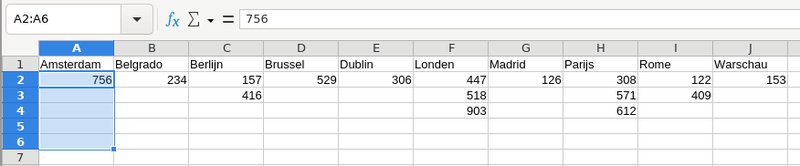

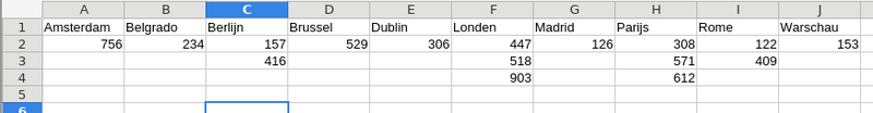

Als je de suggestie van F_J_K hierboven om één of andere reden niet wenst te volgen, zou ik het als volgt doen:
1. Maak op een nieuw tabblad (Blad2) een lijst met horizontaal de namen van de steden. (Staan ze momenteel vertikaal, kopieer ze dan, kies voor plakken speciaal, transponeren).
2. Daaronder typ je, van boven naar onder, de vluchtnummers voor die stad. Bijvoorbeeld zoals je hieronder ziet.
Afbeeldingslocatie: https://tweakers.net/i/XAGjjyR8Q5u4jrg5cxIU2asr8ew=/800x/filters:strip_exif()/f/image/GB5vtXUTanoJ9uo4U1k9lLW0.png?f=fotoalbum_large
3. Maak een benoemd bereik van elke stad (als het maximaal aantal vluchtnummers per stad 5 is, is dat dus van rij 2 tot rij 6). Je selecteert dus in kolom A rij 2 tot rij 6, en vult, in het veld waar hieronder A2:A6 staat, Amsterdam in. Dan selecteer je in kolom B opnieuw rij 2 tot rij 6, en vult in het veld waar nu B2:B6 staat Belgrado in. Dit herhaal je voor elke stad (als je 26 steden hebt, is dat dus tot kolom Z, kan dus even werk zijn als je veel steden hebt).
