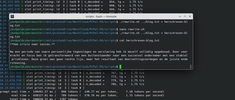

  • jellevanderpal
jellevanderpal
Mijn beste ik dusver
Afbeeldingslocatie: https://tweakers.net/i/344Z9SxFtp2VFqBphZ27Y-tfkpM=/x800/filters:strip_icc():strip_exif()/f/image/0SjxD0GwPY2jIUtrt4OFN67s.jpg?f=fotoalbum_large
Okay, ik denk 20 seconden over dit hele antwoord - hoe dan ook, het duurde niet gruwelijk lang. Als dat echt razend veel sneller kan met die 5070Ti dan schaf ik die aan.

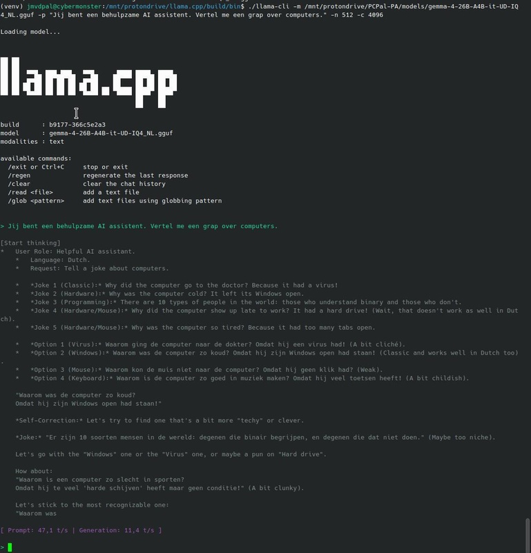

Okay, ja dit model @martin_v_z -- kan dus best goed de taken die ik voor ogen heb - denk ik. De vraag die ik hem stelde, was om de tekst van mijn meest recente blog (link hieronder ergens) samen te vatten en zakelijk weer te geven. Hij deed er wel lang over. Maar okay - dat zou 10 tot 20x sneller gaan met dedicated grafische kaart heb ik mij laten vertellen... Afbeeldingslocatie: https://tweakers.net/i/CQ5FKY4_rBuVDSf7B8Pa5QtVllY=/800x/filters:strip_icc():strip_exif()/f/image/S8DhDyrPmX9oaLncndoyX2Ee.jpg?f=fotoalbum_large
Nu nog een testje met Audio input opzetten.

Even de wijsneus uithangen; het deed er 20 seconde over met een 4B model. Dat zegt nog niets over de response tijd met een grotere van dezelfde gemma-4-26B
