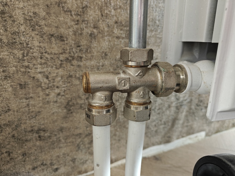

We hebben een radiator op zolder die we weg willen hebben.
Nou moet de aanvoer direct doorverbonden worden met de retour.
Kan iemand me vertellen wat ik daarvoor kan gebruiken, met het oog op zo min mogelijk ervan zien na die tijd? Dus zo compact mogelijk?
Zijn er wellicht standaard componenten waarmee ik dit kan doen?
Daarnaast hoorde ik dat het een probleem kan zijn dat het de eerste radiator is in de serie, klopt dat?
Foto van het onderblok:
Afbeeldingslocatie: https://tweakers.net/i/EFuuEUGacn2YnF73dSPswmIZ5JY=/x800/filters:strip_icc():strip_exif()/f/image/bOhBHS9IpoRrfT0V2HRCzWNM.jpg?f=fotoalbum_large

Aanvoer doorverbinden met retour lijkt me niet handig, dan wordt de retour veel te warm. Kan je het onderblok niet gewoon verwijderen en beide pijpjes afdoppen?
Nou ik ging ervan uit dat na deze radiator het water naar de radiatoren op de 1e verdieping gaat?
Als de thermostaatknop van de radiator dicht zit en de verwarming staat aan, dan stroomt het warme water toch ook direct door via retour? Of heb ik dat mis.

Heb je een 1-pijps systeem dan?
Hoogst waarschijnlijk heb je gewoon een eigen aanvoer en retour bij elke radiator.

plofkip schreef op woensdag 13 mei 2026 @ 17:57:
Haha dat weet ik dus niet 🫣 het huis is van 2017, maar dat zegt vast niks. Kan ik dit op een manier checken of zien?
Maak een foto van dichtbij van je onderblok. Daar staat op of het een eenpijps is.
Je kunt ook even de verwarming aan doen om je eigen aanname te controleren.
Edit: Je gaat hetzelfde of meer vermogen van deze verwijderde radiator toch wel weer terug plaatsen ?

plofkip schreef op woensdag 13 mei 2026 @ 17:51:
Dat is erg ongebruikelijk, zeker in een woning van 2017, dus zou ik zeker niet zomaar doen, zoals de mensen hierboven ook al aangeven.
Als je dit doorverbind terwijl je systeem gewoon parallel moet staan, dan maak je een kortsluiting in je hele CV systeem en gaat je hele systeem een stuk slechter werken, lagere efficiency, veel te hoge retourtemperatuur, andere ruimtes die mogelijk niet meer goed warm te krijgen zijn enz.
Dus goed dubbelchecken voordat je zoiets gaat aanpassen.

In een huis van 2017 is de kans op een 1-pijp systeem erg klein. Als je deze radiator dicht had, werden de andere radiators dan wel warm? Zo ja, dan is het 2-pijps en kan je de boel gewoon afdoppen.

Microkid schreef op woensdag 13 mei 2026 @ 18:14:
Ja volgens mij wel. Ik moet bekennen dat we de verwarming boven zelden aan hebben, dus het is al een tijdje geleden. Maar dat kan ik in ieder geval checken voor ik aan de slag ga!
Dan is de vraag; wat is er voor nodig om dit af te doppen? Of moet ik daar toch een loodgieter voor laten komen?

@Microkid zo werkt een 1 pijps systeem niet. Onderblok van een 1 pijps systeem is anders dan een 2 pijps systeem. Onderblok laat altijd een minimale/x hoeveelheid water door over het onderblok zelf. Of je nu de radiator dicht zet of niet, je blijft flow houden over je leidingsysteem. Moet natuurlijk wel het correcte onderblok geplaatst zijn bij een 1 pijps systeem.

Seafarer schreef op woensdag 13 mei 2026 @ 18:04:
Afbeeldingslocatie: https://tweakers.net/i/cmKuaUJNTQd-jsHyKxC2qOjyYT8=/800x/filters:strip_icc():strip_exif()/f/image/hhrFSRaOMplqsboo6KwPo5Fa.jpg?f=fotoalbum_large
Betekent dit 1 dat het 1-pijps is?

plofkip schreef op zaterdag 16 mei 2026 @ 12:40:
Ik bedenk me net dat de radiator waar het om gaat een optie was bij de bouw...
Betekend 100% en dat betekend dat het inderdaad gewoon een twee pijps systeem is. Dus leidingen van een verwijderde radiator niet doorverbinden maar afdoppen met een ontluchtings kraantje dan weet je zeker dat er geen lucht blijft hangen.
Huh? Als het een 50% onderblok is weet je met het dichtzetten van je radiator en de conclusie die je trekt nog altijd niets.

Jongens het is een woning uit 2017. Gewoon onderblok eraf, 2 doppen erop en klaar is kees. Ontluchter hoeft niet eens want die lucht blijft daar gewoon zitten omdat het niet verder kan.
Wat ga je op die plek neerzetten/ophangen?

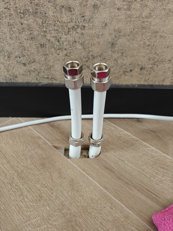

Ik wilde nog even laten weten dat het gelukt is. ChatGPT gaf aan dat ik met de 'Bonfix Alu-knel eindkoppeling 16 mm' uit de voeten zou moeten kunnen, en dat klopt :-)
Afbeeldingslocatie: https://tweakers.net/i/M3g9FC8eIxB_7VKjORMQLb-c1vE=/x800/filters:strip_icc():strip_exif()/f/image/QGT2wpM1Ylo5pY5iXozXq3OC.jpg?f=fotoalbum_large

En nu heb je daar een leiding uit de vloer steken, terwijl je ze ook compleet weg had kunne halen door het afdoppen bij het verdeelblok te doen.
