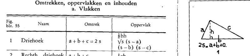

  • JukeboxBill
  • Laatst online: 23:05
Dit komt uit mijn polytechnisch zakboekje.
Misschien heb je er iets aan.
Je zal i.i.g. wat tussenstappen moeten maken. In 1 formule zal niet lukken.
Afbeeldingslocatie: https://tweakers.net/i/LtdUDUk1DlUpkC-kD2wXtjVv7UE=/800x/filters:strip_icc():strip_exif()/f/image/ErNXop3QX3UVUieY1HCLPQya.jpg?f=fotoalbum_large

  • JukeboxBill
never mind

JukeboxBill schreef op woensdag 13 mei 2026 @ 16:04:
Klopt; wil de de text die eronder staat ook even laten zien; interessant om dit even bevestigd te hebben op wat ik gevonden heb.

  • JukeboxBill
Steven Klink schreef op woensdag 13 mei 2026 @ 16:28:
Hoe bedoel je?
Ik heb niet meer tekst. Dit is alles wat er is om het opp. van een driehoek te berekenen vanuit de zijden. Jij hebt alleen 2 driehoeken met dezelfde basis.
Voor de tussenstappen zal je in de weer moeten gaan met goniometrie om wat hoeken en hulplengten te bepalen.
En in je spreadsheet zal je misschien kunnen werken met de oplosfunctie om onbekenden op te lossen.
