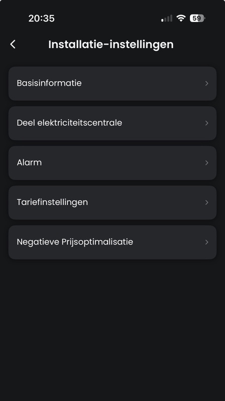

  • Erik1805
  • Laatst online: 00:16
Beun schreef op woensdag 20 mei 2026 @ 18:59:
Waar staat die optie bij jou?
Staat in het menu
Afbeeldingslocatie: https://tweakers.net/i/NvlIAKGLFesWlccvReUk9NaZRk4=/x800/filters:strip_icc():strip_exif()/f/image/Ck2PO4yJrP6X5YYrDZ8uPZ4f.jpg?f=fotoalbum_large

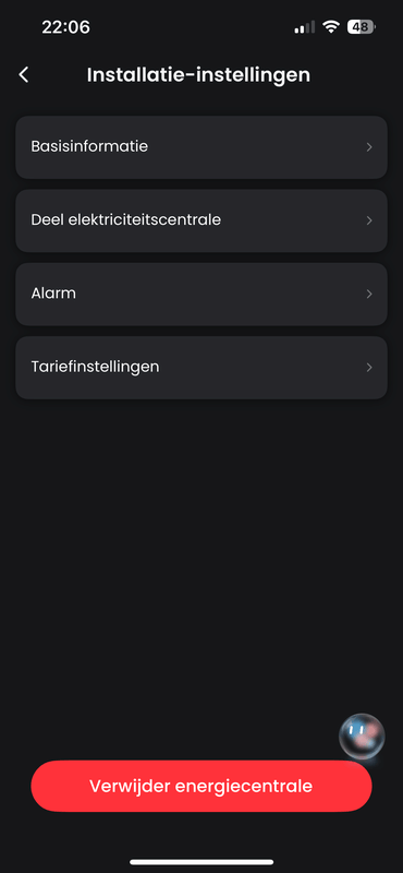

  • Beun
  • Registratie: Juli 2017
Gek, ik heb alleen deze opties:
Afbeeldingslocatie: https://tweakers.net/i/CBqlBji9EQxsRRHlbdzuNau3Ack=/x800/filters:strip_exif()/f/image/EuZNjqQpPIIMjLmcEBnDQK2e.png?f=fotoalbum_large
  • Erik1805
Beun schreef op woensdag 20 mei 2026 @ 22:08:
Wat raar. Ik heb versie 2.5.0
  • Beun
Erik1805 schreef op woensdag 20 mei 2026 @ 22:10:
Hier hetzelfde, haha.

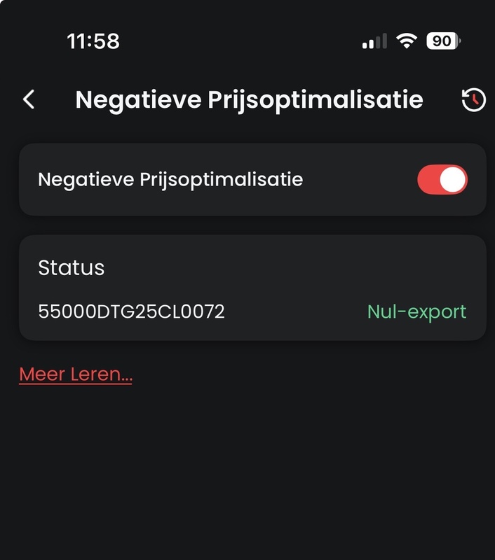

  • Erik1805
Werkt wel heel goed. Levert nu niks terug.
Afbeeldingslocatie: https://tweakers.net/i/tM5017zDOODjypybivNcU_zuw8o=/x800/filters:strip_icc():strip_exif()/f/image/nSZj3CHqxZPPoV2OncJSpXpV.jpg?f=fotoalbum_large
Afbeeldingslocatie: https://tweakers.net/i/1nSktD_j0XZ1AEqFGVnab0rC2tM=/x800/filters:strip_exif()/f/image/VLPRw8R36wn2RCmvzI9KKXIO.png?f=fotoalbum_large
