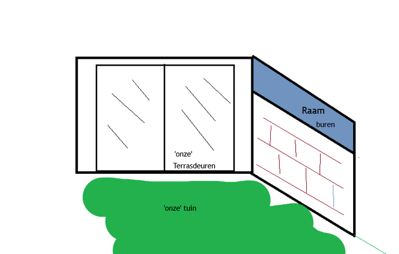

Goedemiddag,
Mijn partner en ik zijn op zoek naar onze eerste koopwoning en wij hebben laatst een woning bezichtigd waar we enthousiast over zijn. Voordat we een bod uitbrengen, hebben we echter nog wat vragen over onze mogelijkheden qua verbouwing.
De buren hebben een uitbouw waarvan de ramen direct op de erfgrens staan. Voor ons is dit momenteel geen issue, want ze kijken niet direct onze tuin in. We maken ons echter wel zorgen over onze eigen bouwplannen in de toekomst. Wij zouden graag ook een uitbouw willen plaatsen, maar daarmee blokkeer je wel de ramen van de buren.
Ik ken de afstandseis mbt de ramen van de buren (2 meter), maar geldt dit ook als de ramen van de buren op de erfgrens staan? Kunnen wij een eventuele uitbouw er tegenaan zetten? Kunnen de buren de uitbouw tegenhouden, omdat we daarmee hun lichtinval wegnemen?
De vorige eigenaren van de woning zijn overleden, maar op google earth kan ik zien dat de uitbouw er al zeker 10 jaar (waarschijnlijk langer) staat.
We willen dit graag helder hebben voor we een bod uitbrengen. Zie hieronder mijn mooie paint tekening ter illustratie ;)
Ik heb zelf ook al geprobeerd want info te vinden, maar ik kan alleen informatie vinden over nieuwe uitbouwen waarbij ramen op de erfgrens worden geplaatst. Ik hoop dat er iemand is die hier ervaring mee heeft of ons kan wijzen op relevante wetgeving. Alvast bedankt voor het meedenken!
((Het is vanzelfsprekend dat we, als we op koop overgaan, gewoon in gesprek gaan met de buren over hoe en wat. Ik wil echter van tevoren al weten wat er überhaupt mogelijk is.))
Afbeeldingslocatie: https://tweakers.net/i/iVGQZsB03GS2Nq1Dw6bSJ90ScOA=/800x/filters:strip_exif()/f/image/4D7KU3RRIappTl1duBYfVYkO.png?f=fotoalbum_large

Niet helemaal mijn ding, maar ik ben wel planoloog bij een gemeente.
Er is in deze vaak spraak van zowel het omgevingsrecht als het burgerlijk wetboek 'burenrecht'. Iets zou planologisch mogelijk kunnen zijn, alleen het BW kan daar ook iets van vinden. Bijvoorbeeld ramen en erfafscheidingen op perceelsgrenzen. Als het publiekrechtelijk mag kan de gemeente daar in eerste instantie niet op handhaven.
Er is geen duidelijke ja of nee op jouw vraag. Een raampartij op de erfgrens mag bijvoorbeeld niet worden meegerekend als daglichttoetreding vanuit het oude bouwbesluit. In principe zou je hier dus tegenaan kunnen bouwen, mits er geen formele afspraken zijn gemaakt met de oude bewoners die notarieel zijn vastgelegd en die jij als koper over zou nemen. Of inderdaad verjaring.
Ik zou een mail sturen naar zoiets als vergunningen@jouwgemeente.nl ofzo, vaak komt zoiets dan wel bij de juiste persoon terecht. Maar dat zal wel niet binnen de gestelde termijn beantwoord kunnen worden.
Of anders het jurisch loket kan hierbij vaak ook wel helpen (civielrechtelijk)

Ik zou aanbellen en het vragen. Als zij meteen aangeven die ramen en hun lichtinval te willen behouden dan heb je nog maar twee situaties:
1. de uitbouw staat er korter dan 20 jaar (aantoonbaar), je gaat de juridische strijd aan met kans op succes van zowel je eigen uitbouw als een burenruzie; of
2. de uitbouw staat er al langer dan 20 jaar (aantoonbaar); je moet twee meter vrijhouden en dan is je uitbouw lastig.
Als je écht een uitbouw nodig hebt en je deze niet op een andere manier kan realiseren dan zou ik de koop dus volledig laten afhangen van de welwillendheid van die buren. Maar of je daar voor een koophuis van afhankelijk zou willen zijn?

Ik kan uit de kadasterkaarten niet goed opmaken hoelang de uitbouw er al staat. Via Google Earth Pro zie ik dat de uitbouw er al >20 jaar staat, dus het is dan volgens mij verjaard? Of ze toestemming hebben van de vorige eigenaren is niet bekend, deze zijn overleden.
De biedtermijn van de woning sluit maandagochtend en aangezien we met hemelvaartsweekend weg gaan zit langsgaan er ook niet in. Ik denk dat we dit weekend maar goed moeten nadenken of we dit uberhaupt willen.
Ik ben vooral benieuwd hoe het wettelijk gezien zit (afgezien van de welwillendheid van de buren), of we nou op koop overgaan of niet. Ik vind het nu ook gewoon een interessante casus worden haha.
