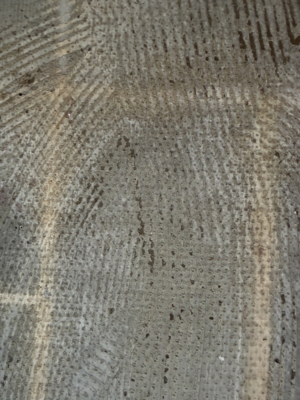

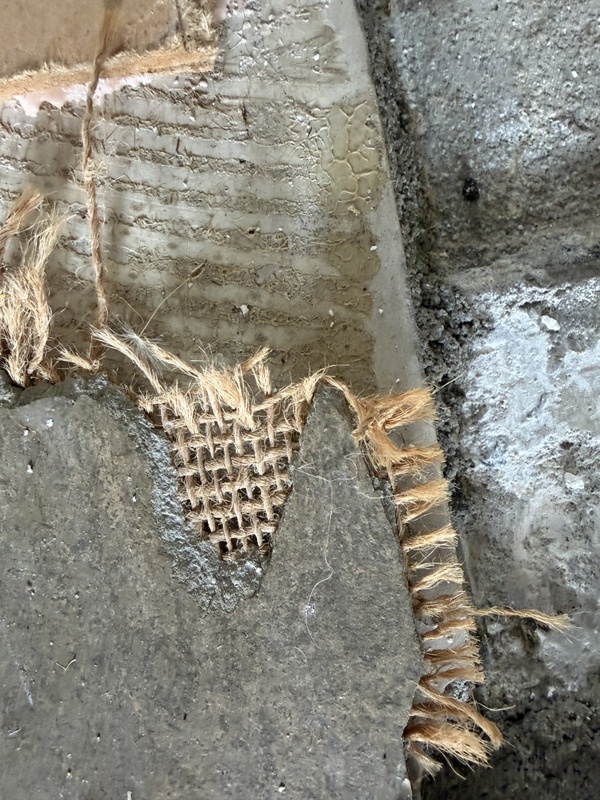

Ik ben onder het laminaat van 2003 een laag zeil tegen gekomen. Het zijn geen tegels, maar lijkt echt van zo’n rol te komen. Aan de onderkant zit jutte. Er kwam ook wel na een tijdje een vlammetje na de creme brule brander er bij te houden. Zouden jullie dit toch testen op asbest?

Er is zeker asbest gebruikt in vinyl vloerbekleding dus het is absoluut suspect. Testen dus.
  • dylan111111
  • Laatst online: 23:50
Het probleem is dat Asbest visueel niet betrouwbaar te herkennen is. De onderlaag lijkt lichtgrijs / vezelachtig als het in een huis van voor 1994 zit zou ik het zeker als verdacht beschouwen.
Ik zou een test kit bestellen als ik jou was. :)

Oke, ik heb een kit besteld voor de zelerheid 😊 Met hemelvaart ligt het hier nu wel los, en er komen stukken vanzelf af 😬 Iemand toch iets meer aanwijzingen of het grote kans wel of grote kans geen asbest is op basis van de foto’s?
Ik vermoed dat het na 1994 is geleged ( zeker wel van na 1985), gezien de jaartallen op de gipsplaten waarmee het gelijk loopt. Ergens stond dat als er jutte onder zit, het dan geen asbest kan zijn? Het vatte ook echt wel vlam na een paar seconden met de brander erop, die zwarte foto is van na de brander. Vond alleen die brokkelige structuur zo apart… Maar ik heb geen verstand van zeil in het algemeen…

Nope geen asbest, de asbest zeilen van vroeger, zijn herkenbaar aan de witte papieren onderlaag (deze papieren laag is de asbest)

Dat is hier zeker niet, vond een ander randje, 100% jutte eronder. Lijm lost ook op in gemorste citrusolie, dus dat zou dan volgens mij ook geen asbest lijm zijn. Heb het test setje wel besteld, dus stuur het wel even in, maar denk dat ik wel redelijk gerust kan slapen tot de uitslag binnen is….

Op je recente foto's lijkt het op een lineoleumvloer om eerlijk te zijn. Dat gemarmerde in combinatie met de jute onderlaag vooral.
Heb je heel toevallig stroken van 2m breed in huis liggen?

De rollen marmoleum (merknaam linoleum) van Forbo zijn 2m breed, dus dat zou nog een teken kunnen zijn. Dat samen met dat het product een homogene kleur heeft over de hele dikte (dus geen gekleurde toplaag) en een jute drager doen heel sterk vermoeden dat het linoleum is.
Je zou nog een stukje op kunnen krassen en aan kunnen ruiken. Linoleum is gemaakt met lijnzaadolie, dat heeft een typische geur. En als je er een solderbout op zet dan brand of smelt het niet, maar ruikt het een beetje als verbrand hout.
Maargoed, je hebt je testkit al, dus ik zou die lekker gebruiken en het 100% zeker weten.

Precies dit. Linoleum.
