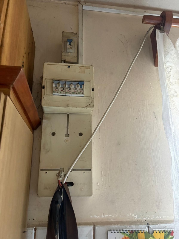

Inmiddels bijna 2 weken in Letland te zijn aangekomen willen wij onze keuken voorzien van een afzuiging en hangt hier de meterkast akelig in de weg, los van het feit dat de boel aangesloten is op een ''twijfelachtige'' manier wil ik hier toch wat informatie inwinnen.
Alvast een paar voorwoorden..
1 : dit betreft letland de normen hier zijn iets lakser (zeker gezien we op het platteland zitten)
2 : aardlekschakelaars zijn pas sinds vorig jaar verplicht voor nieuwbouw/verbouwingen
3 : 3x40 ampere kost hier hetzelfde als 3x25 ampere in NL vandaar onze keuze
4 : het huis word in de komende 1-2 jaar gesloopt voor een nieuwbouw vandaar de wens om de hoofdaansluiting te verplaatsen naar de stal.
De aansluiting word verplaatst door de electriens aangezien dit vanaf de transformator komt en dit gelukkig nog wel via de regels moet..
Huidige meterkast situatie in de keuken :
Afbeeldingslocatie: https://tweakers.net/i/kmiM0_ju2GOjS20uUw8MwqAU-80=/x800/filters:strip_icc():strip_exif()/f/image/YU2RdZegILqTxLLreLc6kR4A.jpg?f=fotoalbum_large
Afbeeldingslocatie: https://tweakers.net/i/fFQtyNDjcTUx1LUnL0lfxpgJEts=/x800/filters:strip_icc():strip_exif()/f/image/3Qullihxr51BHUN9E8ClJZ3V.jpg?f=fotoalbum_large

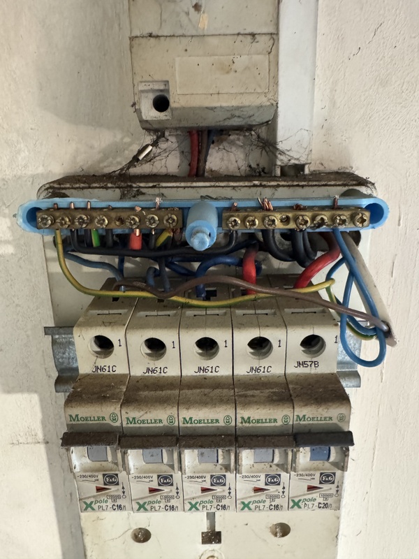

Hoofdzekering is een 20ampere automaat waarna het vervolgens naar 4 16A automaten gaat en 1 20A automaat (dit is voor de oven in de keuken op een WCD aangesloten)

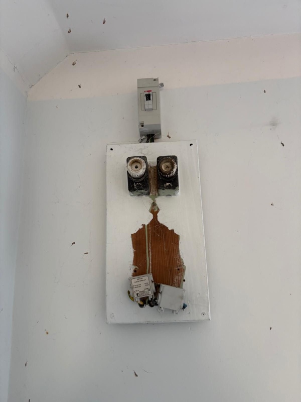

op zolder is een 16A automaat geplaats voor de hele verdieping waarbij ik twijfel of de schroefzekeringen de originele aansluiting is (de hoofdkabel gaat eerst naar zolder het huis in en word daar keurig met draden buitenlands naar de keuken naar binnen gebracht

Het idee is om een aanvraag te doen naar 3 fase van 3x40A en de kabel te laten te installeren in de stal tegenover het huis, hierna weer terug met een krachtkabel richting het huis om tevens hier 3x25A aansluiting te geven en deze naar de andere kant van de muur te verplaatsen in de keuken in een ip44 kast met aardlekschakelaars.
vanuit de stal voeden we de jacuzzi (opblaas geval buiten wcd is voldoende)
Wallbox EV oplader 22kw voor de electrische auto
16/32A krachtstroom CEE stekker voor de regiewagen (deze volstaat met een 16A krachtstroom maar met kans op uitbreiden twijfel ik over 32A
16A krachtstroom voor in de schuur voor verschillende las apparatuur.
11.1kw zonnenpanelen (meer mag niet in letland hier zal ook later nog een 40-50kw batterij systeem aan komen te hangen om zoveel mogelijk energie zelf te verbruiken)
Hoe kom ik netjes van de stal terug in het huis rekening houdend met selectiviteit ?
Er is tevens geen aarde dus we zullen een aardpen moeten slaan welke +-7m diep moet komen.
voor de stal :
https://www.elektramat.nl/groepenkast-configurator/index/index/build-id/0Y67MUNUC9/
huis meterkast waarbij de hoofdschakelaar dan 25A zou moeten worden ?
https://www.elektramat.nl/groepenkast-configurator/index/index/build-id/U5ZS2P3NQG/
met 1 krachtgroep 20A voor de doorstroomboiler (dit scheelt ons ruimte in de badkamer waar nu een 150 liter boiler hangt)
ga ik hier enigsinds de goede kant op of mis ik hier nog dingen?
het feit dat 70% van alle huizen hier geen ALS hebben baart me lichtelijke zorgen :+
En ja voor de oplettende.. de bekabeling in het huis word ook nagekeken, aarde draad als nul is ehm.. ja..
