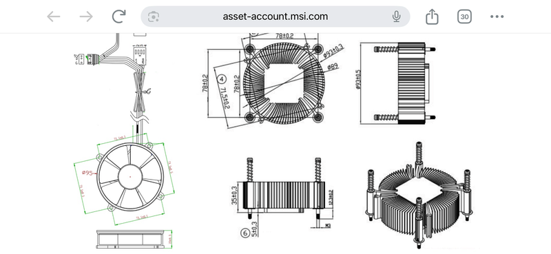

ik heb een msi computer en helaas begon de cpu fan lawaai te maken en is uit eindelijk overleden. Aangezien ik niet zou weten waarmee ik het moet vervangen heb ik dat aan msi support gevraagd maar het enige wat ik kreeg was een tekening van de fan.
Nu is men vraag weet er iemand welke fan ik moet hebben waar ik die kan kopen.
Pc die ik heb is de msi mpg as 14nuc7-651eu Intel core i7 i7-14700f en de fan die er in zit ziet er uit als in onderstaande image.
Alvast heel erg bedankt,
Mvg Ron boschAfbeeldingslocatie: https://tweakers.net/i/vd-HJePlbuGETSBB6hKEU5T7lMw=/800x/filters:strip_exif()/f/image/CtNui5JVlmayWtKdtlW2Ka0n.png?f=fotoalbum_large

De documentatie kan je hier vinden: https://www.manualslib.co...Series.html?page=7#manual
Ik kan het onderdeel zelf hier vinden:
Fan: https://www.impactcompute...-heatsink-e32-0802230-k08
Heatsink: https://www.impactcompute...ine-cooling-df1202512b2hn
Dan kom je inderdaad bij de fan van @Zatara uit.
Gelukkig lijkt hij de normale aansluitpunten voor een LGA-1700 socket te gebruiken, dus ik zou een geheel nieuwe koeler kopen.
De koeler van @Dekar is misschien wel oke, maar een 14700F heeft nogal een hoog TDP. Dan kom je eerder uit bij de uitvoering: DeepCool AN400

Wellicht deze: https://tweakers.net/pricewatch/1261549/titan-tfd-9525h12zp-kurb-95mm.html
Met RGB zal lastig worden denk ik.

Volgens mij zit er een ITX moederbord in. Zoek anders ff de spec pagina erbij. Ik kan het exacte model niet vinden.
Maar ik denk dat dit wel moet passen:
uitvoering: Scythe Shuriken 3

Zo snel de fan van de cpu koeler stuk?
Garantie claim wellicht waar je ze gekocht hebt, duurt langer waar je mss niet op wachten wilt.
Fan alleen vervangen is de goedkoopste optie
Zatara gaf al een goed voorzet.
Als funtioneel het enige is wat telt kan je elke 4 pin fan die minimaal de fins bedekt met tywraps vastzetten.
Als je de hele koeler vervangt moet je naast de afmetingen (die je hebt) ook naar de bevestiging kijken van je nieuwe en je huidige koeler.
Niet alleen is Socket 1700 rechthoeking (en daarmee de meeste koeler die config ondersteunen) , waar jouw tekening een vierkante layout heeft. Zou kunnen dat MSI een moederbord heeft laten ontwerpen die overweg kan met hun vierkante koelers. Het lijkt de standaard vierkante mounting voor intel .
Het zou zo kunnen dat ze hun koeler op een manier hebben bevestigd dat compatibele aftermarket koelers niet of moeilijk te vinden.

Het is een kwestie van even kijken of je een fan met exact dezelfde afmetingen kan vinden zo te zien. Of anders inderdaad de gehele CPU koeler vervangen voor een nieuwe, waarbij het daar misschien zelfs nog belangrijker is de beperkte afmetingen in de kast goed te bekijken en op te meten. Wellicht mag het best een wat breder of hoger model worden, maar kan net zo goed dat dit de max is wat past, en dan kun je hier:
categorie: Processorkoeling
gewoon simpel met een filter van maximum hoogte, breedte en diepte zien welke cpu koelers allemaal passen.

Dat lijkt op een standaard case fan. In dat geval kan ook zoiets:
#CategorieProductPrijsSubtotaal
1Case fansArctic P9 PWM PST, 92mm€ 4,99€ 4,99
1Case fansArctic P9 Silent, 92mm€ 4,37€ 4,37
Totaal€ 9,36
Ik zou de PWM pakken zodat je zelf de fancurve kan instellen

Ik heb de deepcool an400 besteld en die paste precies, computer loopt weer gesmeerd
Dank aan alle
