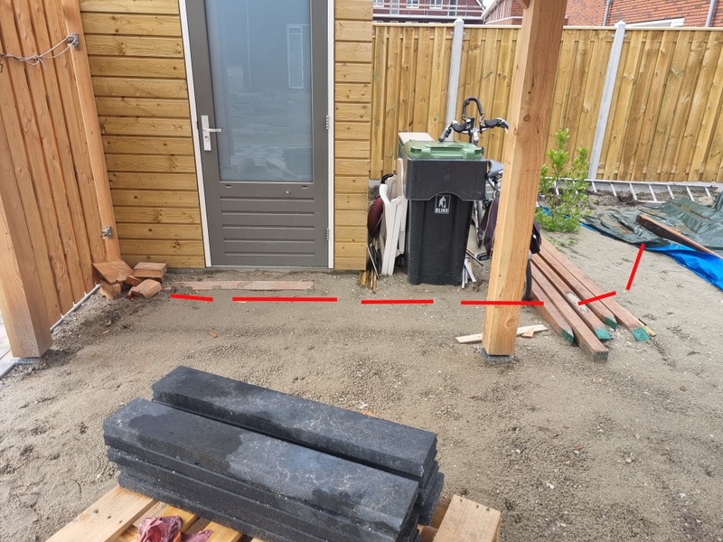

Ik wil een kabel gaan leggen in de tuin, vanaf mijn meterkast naar de (nog aan te schaffen) laadpaal (wandbox) achter in de tuin, vanuit de meterkast door de kruipruimte.
Huidige aansluiting in huisadres: 3 x 25A. Ik heb nog geen elektrische auto
Vragen die ik heb:
  1. wat voor type kabel moet dit zijn?
  2. waar kan ik deze aanschaffen?
  3. hoe diep moet deze liggen (in de achtertuin)
  4. waar nog verder op te letten.
Dank.

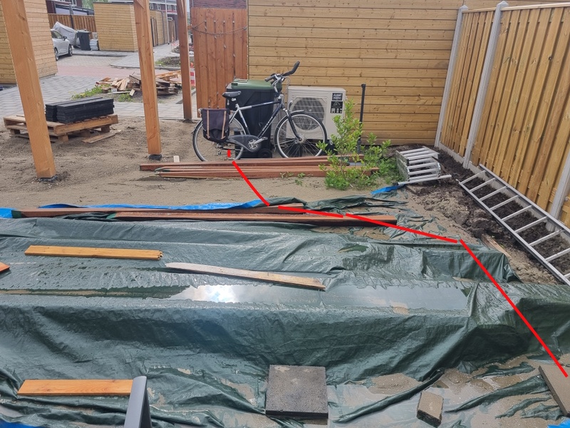

Ik heb/had het idee om een laadpaalkabel aan te gaan leggen in de achtertuin, vanaf mijn meterkast (eerste stuk in de kruipkelder, dan 50 cm onder de grond in de achtertuin, zo'n 10 meter lengte). Om zodoende op een later moment achter in de achtertuin een laadpaal/laadstation voor de auto op aan te sluiten.
Nu staan achter in de achtertuin ook de buitenunit voor de warmtepomp. Een oom van mij vertelde dat het ook mogelijk is om de stroom van die warmtepomp unit af te tappen (door te trekken) naar die voor de laadpaal. Iets zegt mij dat dat niet zo handig/verstandig is. Maar misschien heb ik het mis.
Ik ben geen expert in deze materie. Maar heb zelf al een vermoeden dat een nadeel van de "doortrek oplossing" is dat de warmtepomp en laadpaal dan niet gelijktijdig stroom kunnen afnemen. Dat zou overbelasting van de kabel tot gevolg hebben (vermoed ik)?
Voordeel van die "doortrek oplossing" is, natuurlijk wel dat ik geen 10 meter kabel 50 cm diep hoef te leggen (niet zoveel te graven), in plaats daarvan slechts 2 meter (geschat). En de aanschaf van minder kabel natuurlijk.
Zijn er nog meer voor en nadelen te benoemen van de "doortrek oplossing" vs nieuwe kabel leggen vanaf de meterkast naar de laadpaalplek (zonder aftapping dus). Ik hoor het graag.

Hangt er vanaf hoeveel stroom (A) ze beide kunnen trekken, wat voor mm2 kabel er ligt een hoe die is afgezekerd.
Maar lijkt mij een slecht plan dat je achteraf alleen maar kopzorgen gaat opleveren.

Het is technisch vast wel mogelijk als aan de juiste voorwaarden is voldaan, maar mijn vermoeden is dat je er spijt van gaat krijgen.
Is het denkbaar dat je ooit een tussenmeter voor de laadpaal wil hebben, voor fiscale redenen of om bijvoorbeeld home automations op te sturen?
En mocht er iets mis gaan met opladen of met de laadbox (bijv. water) zit je ook in de kou, of andersom.
Ik zou dit als gescheiden circuits leggen.

Hieronder een foto van de achtertuin, met hierin ingetekend de lijn waar ik de mantelbuis in zou willen leggen. Op ca 50 cm diepte. Later komt in deze mantelbuis (63 mm) de kabel te liggen.
De eerste foto is vanaf achterkant huis gekomen, de bedoeling is dat daar de mantelbuis (kabel) de kruipkelder in zal gaan:
Afbeeldingslocatie: https://tweakers.net/i/6ExvlJ0RSIg2tiL2UoB7fgsGvf0=/800x/filters:strip_icc():strip_exif()/f/image/KYcPyT951JFDehHM7wp1VLXw.jpg?f=fotoalbum_large
Op de foto hieronder het eindpunt (daar waar tzt de laadpaal zal komen te staan, links van de schuurdeur.
Afbeeldingslocatie: https://tweakers.net/i/uw8w1lj3-tA3cE4t6Oc6Oi7Nk3U=/800x/filters:strip_icc():strip_exif()/f/image/arSkP64y1b5sXdkHJ7KwuGWI.jpg?f=fotoalbum_large
Is deze opzet realistisch of zijn er onmogelijkheden in deze opzet/aandachtspunten waar ik nog aan moet denken?
  • AlphaRomeo
  • Laatst online: 22:56
AlphaRomeo
FP ProMod
Als dat schuurtje ook van jou is zou ik de kabel daar lekker naar binnen brengen en daar tzt een mooie onderverdeler plaatsen, dan kun je de zonnepanelen van dat schuurtje daar ook invoeden.

Hoe lopen de kabels en slangen van je warmtepomp dan? Kun je daar niks bij trekken?

  • pastafan
  • Laatst online: 20:02
AlphaRomeo schreef op woensdag 20 mei 2026 @ 12:31:
Had ik nog niet eens aan gedacht! Bedankt voor de tip!
  • Annuk
  • Laatst online: 23:09
pastafan schreef op woensdag 20 mei 2026 @ 21:36:
Met dit inderdaad, probeer te zorgen dat de mantelbuis (hetzij rode ribbelbuis, hetzij dikwandige vaste rioolbuis) zoveel mogelijk in 1 rechte lijn ligt, dat scheelt je enorm veel met aanbrengen v/d kabels of in de toekomst kabel bijplaatsen.
b.v. 75mm rioolbuis, 2x 45 graden bocht om boven de vloer uit te komen, en evt nog een pvc-eindstuk met (schroef)deksel.
