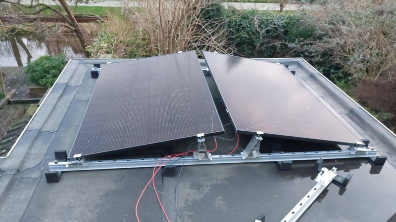

icerus schreef op zaterdag 16 mei 2026 @ 16:38:
Zou je enkel foto's van jouw installatie kunnen posten? Ben benieuwd hehe
Afbeeldingslocatie: https://tweakers.net/i/nc4lNoiHqaUAhAyfTxbhJvB8O3E=/800x/filters:strip_icc():strip_exif()/f/image/lt2oQ5kxKkAh0O6BxYOhY1nj.jpg?f=fotoalbum_large Dit is het beste wat ik voor jou heb. Is van bij mijn zus. Je snapt het idee ongeveer.
Neem aan dat je dit door het dan vast gezet hebt met wat kit eronder?

  • Ronald
  • Laatst online: 13:35
Nope, je houdt je aan de balastberekening van de fabrikant van het montagesysteem die bij het legplan past.

Bij mijn zus liggen er uiteindelijk 4x 9kg tegels per paneel ballast. Dus je zit best wel op wat gewicht (4x9kg tegels+20kg paneel + 6kg ong voor frame totaal 62kg per paneel. Zit je op ongeveer 30 a 35kg m2 druk. Gaat echt geen kant op zeker met de rubber voeten van van der valk schuift het ook niet doordat het super stroef is. Let wel op dat je dak het aankan.
Uiteraard zijn er ook zijkappen gemonteerd op deze set. En zoals Ronald al zei ligt het er inderdaad los op.

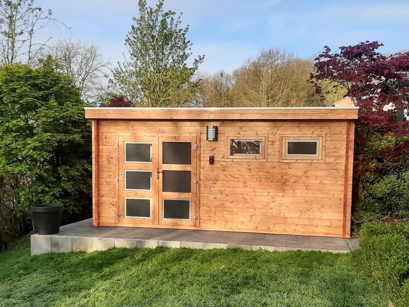

Misschien niet helemaal dat wat je nu nog wil horen maar: Zou je eens een (simpele) foto van je zogenaamde 'tuinhuis' kunnen plaatsen? Ja gaat niet de eerste zijn waarbij een simpele houten tuinhuisconstructie onder het gewicht van een set panelen én de bijbehorende schansen (incl. benodigde ballast) een plat IKEA pakketje wordt ná een beetje 'wind'.
Het ruimt wel gemakkelijk op daarna, maar het is wel lullig als je auto er toevallig per-ongeluk onder geparkeerd stond (bijvoorbeeld).

Het is een biancasa kyara van chalet center (model met dikste hout genomen).
Dit is een fout die ik online heb gevonden. Ben nu niet thuis om een foto te nemen. :) Afbeeldingslocatie: https://tweakers.net/i/Pu6jFLOlUhDpVNArnn1zX-y9f0s=/800x/filters:strip_icc():strip_exif()/f/image/HuasG2UzICbw0iGBK5j50UjL.jpg?f=fotoalbum_large
