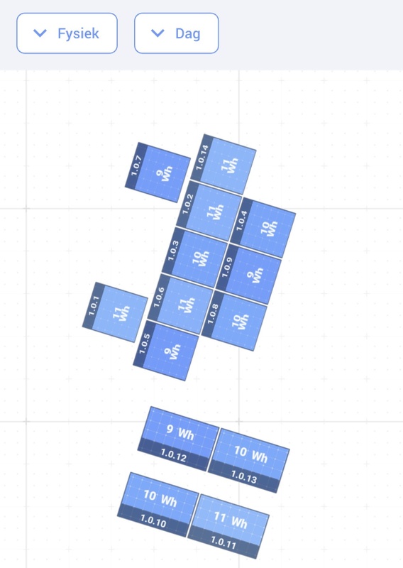

Oh nee, dat is niet zo mooi :o Dit is de opstelling:Afbeeldingslocatie: https://tweakers.net/i/7yLIoE8jviOUhhzeNP42tdoMztg=/x800/filters:strip_icc():strip_exif()/f/image/PZoXwDoQjuw6KUhq7pd4GM85.jpg?f=fotoalbum_large
Het gaat om de onderste 4 panelen. De overige 10 liggen op een andere oriëntatie. Ik heb zitten grasduinen in het foto-archief van de vorige eigenaar van de woning en kom deze foto tegen (de omvormer hangt op een lastig bereikbare plek):Afbeeldingslocatie: https://tweakers.net/i/WuDsyW1mWjl9I8E2ASQTihqlcSE=/x800/filters:strip_icc():strip_exif()/f/image/Icd48karprW9lypajKjhqqUs.jpg?f=fotoalbum_large
Inderdaad, 2 kabels maar in de omvormer… Hoe kom ik erachter of het weghalen van die 4 panelen de overige 10 nadelig gaat beïnvloeden?
In de SolarEdge app zie ik overigens wel bij ieder paneel optimizers staan.
  • Ronald
  • Laatst online: 22:55

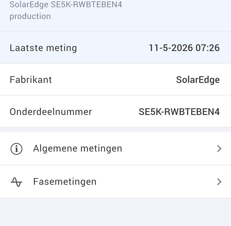

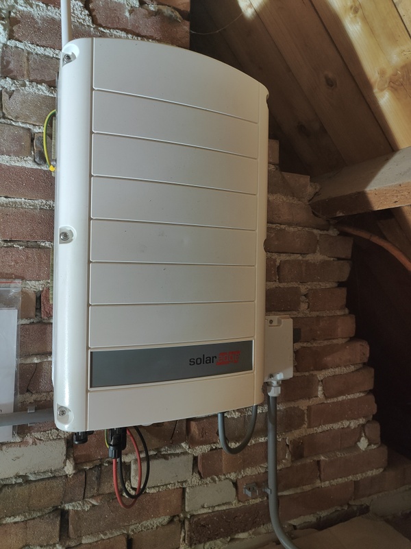

Is dat een SE?K-RWBTEBEN4 short string 3-fase omvormer, of een normale?
Uit de app te halen door fysiek op logisch te zetten en dan de omvormer aan te klikken

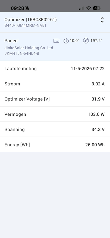

Klik ook even een paneel aan en lees het type optimizer af?
[ Voor 16% gewijzigd door Ronald op 11-05-2026 08:31 ]
  • JeroenVerweij
  • Registratie: Juli 2019
  • Laatst online: 21:10
Ronald schreef op maandag 11 mei 2026 @ 08:30:
3-fase SE5K-RWBTEBEN4 idd:Afbeeldingslocatie: https://tweakers.net/i/WwDq5n1PVAtYiGN0AZ6bGPS8IMY=/800x/filters:strip_icc():strip_exif()/f/image/iRoCwlOLMrd5gggzzzAljDpk.jpg?f=fotoalbum_large
Optimizers:Afbeeldingslocatie: https://tweakers.net/i/ht9qzWi8TarkVD6CBIqgiy8G6Tk=/x800/filters:strip_exif()/f/image/h15nGSlmSnRwTgXeowYOb583.png?f=fotoalbum_large
  • Ronald
Dan heb je mazzel. De 4 zijn eerder het probleem dan de overige 10.
De short string kan en mag met 10x s440 werken.
