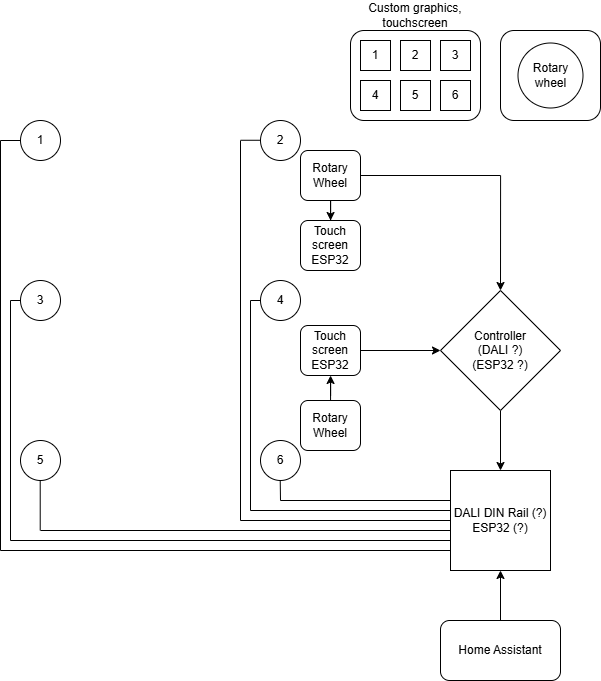

Hoi,
Ik ben al een tijdje aan het researchen maar helaas kom ik er met mijn beperkte kennis niet uit. Wat ik wil is het volgende;
In mijn nieuwe woning kan ik alles vanaf scratch aanleggen. Ik heb een grote "balzaal" waar bij ik 6 zones (groepen) lampen heb die ik onafhankelijk wil controleren. Dit wil ik doen op 2 locaties.
Omdat ik niet op 2 locaties 6 dimmer draaiknoppen wil hebben, wil ik dit combineren met 2 "knoppen" - een klein schermpje (ESP32 zegt ChatGPT) en daarnaast een klassieke draaiknop die je ook kunt indrukken (aan/uit).
Op de kleine touchscreen wil ik de zones selecteren die ik wil bedienen, dus ik kan bijv. 1, 2 en 5 aantikken, en deze worden dan geselecteerd. Vervolgens kan ik met de draaiknop de lampen meer/minder dimmen of uit en aanzetten. Dit moet uiteraard "smart" gaan, dus als ik maar 1 zone selecteer dan kan de huidige dimstand blijven en kan ik direct minder/meer dimmen - als ik meerdere zones tegelijkertijd selecteer dan moeten ze, zodra ik draai aan het wieltje, allemaal naar de gelijke stand gaan (mochten ze apart zijn in het begin).
Nu heb ik van alles proberen te zoeken en ChatGPT geeft me het advies om 2 EPS32 developer modules te pakken, deze zouden dan de signalen naar een DALI controller(?) of EPS32 controller(?) kunnen sturen, en vanuit daar naar een DIN dimmer rail waar de lampen kunnen worden bestuurd.
Ik wil liever geen KNX. Vendorlocked en afhankelijk van licentie (programmeren). Ik hoef ook niet perse AliExpress, maar ik zou het wel graag eerst willen proberen met de cheap ass spullen zodat ik weet dat alle integraties werken. Ook goed om ervaring op te doen.
Wat wel een vereiste is, is dat ik Home Assistant er aan kan koppelen zodat ik evt ook via telefoon wat kan besturen. Maar het gaat er om dat als HA uitvalt, besturing nog steeds mogelijk is.
In de rest van het huis/bedrijf is het niet zo complex allemaal, daar kan ik evt met zigbee en klassiek schakelen (1 schakelaar per lamp) wel wat maken, ik wil alleen geen 12 knoppen op de muur voor de grote zaal.
Heeft iemand een idee, of ervaring met iets soortgelijks? Een referentie naar een website/YT is ook prima, ik kan me eigenlijk niet voorstellen dat dit nog niet eerder is uitgevogeld.
Zie hieronder een opzet, kan goed zijn dat ik ChatGPT verkeerd begrepen heb, maar dit is wat het schematisch ongeveer zou moeten zijn.

Wedge23 schreef op zondag 10 mei 2026 @ 21:16:
[...]mijn beperkte kennis[...]
Als je kennis van ESP32 dermate beperkt is dan de kans groter dan je eigen ESP oplossing eerder uitvalt dan HA tbh.

Shelly heeft een aantal schermpjes, die werken met de dimmers van Shelly en te koppelen zijn met HA.
