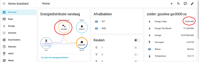

In mijn home assistant heb ik mijn goodwe omvormer toegevoegd, dat lijkt prima te werken (beter dan in homewizard), maar het energie dashboard geeft steeds een heel andere waarde kWh dan de goodwe SEMS API.
Aan het einde van de dag wordt dit wel weer recht getrokken, maar blijkbaar zit er een rare vertraging in het updaten van het dashboard.
Bij de goodwe sems api kan ik geen interval instellen, maar waar moet ik dan wel zoeken om het synchroon te krijgen? Het zal wel iets simpels zijn, maar ik krijg het zo snel niet gevonden.
Afbeeldingslocatie: https://tweakers.net/i/6b-qLtUQxkgqHpTXoETxItpjMuk=/800x/filters:strip_exif()/f/image/3CVXqGmMYP07aFfZty1Wool5.png?f=fotoalbum_large

MSXBas schreef op zondag 10 mei 2026 @ 17:49:
Is die verversing nog anders in te stellen? Ieder kwartier zou al veel uitmaken.
Nee, het energy dashboard werkt met de long-term statistics in HA en die worden 1x per uur opgeslagen. Zie ook Long- and short-term statistics.
Als je het belangrijk vindt om een meer actueel overzicht te hebben, dan kun je dat zelf maken op basis van short-term statistics zoals @marsian voorstelt :)

MSXBas schreef op zondag 10 mei 2026 @ 14:56:
Dat is geheel correct gedrag van het Energy Dashboard, die ververst zich niet zo vaak en loopt dus vaak "achter".

marsian schreef op zondag 10 mei 2026 @ 17:45:
Heb je de goodwe op je lokale netwerk of over 4g? Je zou de experimentele goodwe integratie vanuit hacs kunnen proberen.
Via lan en hacs

FredvZ schreef op zondag 10 mei 2026 @ 15:39:

Zover ik weet niet. Maar je zou je eigen energiedashboard kunnen maken, heb ik ook gedaan. Tabellen en grafieken die goed zijn kan je gewoon 1:1 terug laten komen, en alle anderen zelf maken. Er is ook een custom card voor de energy flow schema

@doodindegoot @Gizz inderdaad, de grootste verschillen op tijdstip x:59 en weer gelijk bij y:01
Weer wat geleerd, en ik hou het zoals het is.
