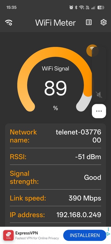

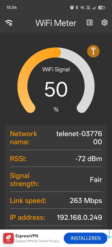

@Skynett dit zijn de gemeten waarden
Camera 1 aan de poort (waar nu geen wifi 360° pod meer hangt) : zie foto 1 = 50% signaal en bij camera 2 die het verste weg hangt van de Modem maar waar nu een extra 360° pod hangt van telenet 89% signaal
Voor de verste camera zegt hij goed, voor de andere camera zegt ie fair.
Afbeeldingslocatie: https://tweakers.net/i/B8yxbBXczw4LzZaHQgtcs5DOGNU=/x800/filters:strip_icc():strip_exif()/f/image/7g1ruDOpUzMoP6yM3yJu3rQG.jpg?f=fotoalbum_large
Afbeeldingslocatie: https://tweakers.net/i/8BCVT9Hl1lircArJxNGfgVcLV2Q=/x800/filters:strip_icc():strip_exif()/f/image/bApK31QdrlPjHYiYnMA4roMA.jpg?f=fotoalbum_large
Je hebt alleen de signaal sterkte en de theoretische snelheid gemeten tussen de plek waar je stond en de dichtstbijzijnde wifipod of het modem/router.
Het geeft je meer informatie als je op die plaatsen een snelheidstest doet met speedtest.net, dan zie je wat hoe de draadloze verbinding écht presteert.
