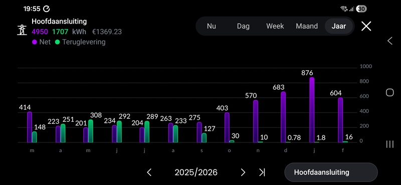

Wij zijn aan het kijken voor een Pib.
Nu staan hier al redelijk wat topics op tweakers en heeft iedereen een eigen voorkeur natuurlijk.
Onze situatie momenteel

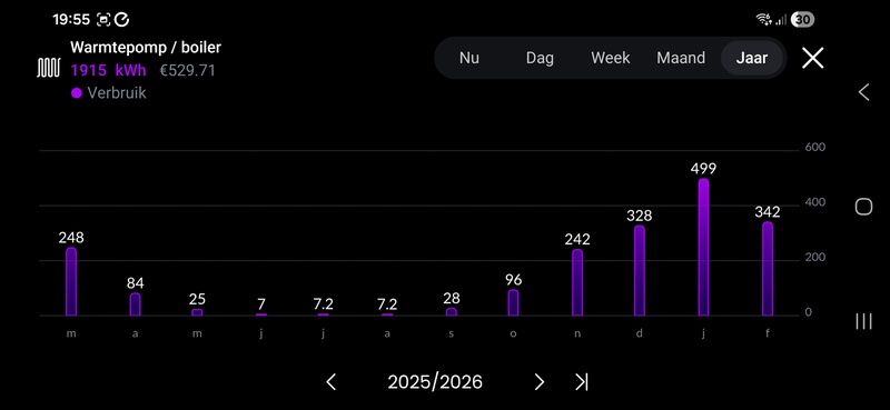

Rijtjeswoning met een warmtepomp van itho de amber deze verwarmt nu momenteel alleen de woning.
Het sww verloopt momenteel nog via de cv ketel.
Koken doen we op inductie 2 fase.
Ik heb momenteel nog een analoge meter deze gaat helaas 12 juni vervangen worden door een slimme meter. Dus onze huidige batterij komt te vervallen.
Vandaar dat ik nu wel een beetje intresse gekregen heb in een thuisbatterij.

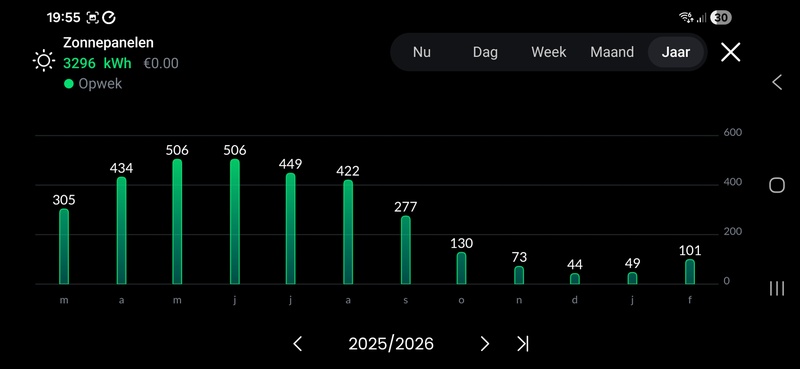

Wij hebben nu 10 panelen van 385 wp liggen op een plat dak met een goodwe 3600 omvormer.
Heb hier nu al diverse topics doorgelezen en ben eigenlijk wel geintreseerd in de jackery solarvault 3 pro max met de 4 mppt aansluitingen de anker solix 3 of de zendure maar welk type hiervan het beste is geen idee nog niet echt verder gekeken naar dit merk.
Ik wil naar dakrenovatie moet nog geisoleerd worden op een lager gelegen dak nog het liefst 4 panelen bij plaatsen vandaar een batterij met mppt aansluitingen. Dit scheelt me later weer omvormers natuurlijk.
We hebben nu tot 27 feb een vast contract bij essent.

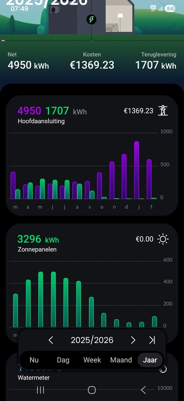

Nu heb ik wat gegevens uit homewizzard ik meet momenteel met 1 kwh meter de hoofdaansluiting 1 kwh meter voor de warmtepomp en 1 kwh meter de zonnepanelen.
Drek met de slimme meter komt er een p1 voor in de plek en is waarschijnlijk alles wat duidelijker leesbaar.
Hieronder heb ik wat afbeeldingen van homewizzard wat zouden jullie me aanraden ?
Ik wil eigenlijk om mee te starten een basisunit kopen bijvoorbeeld de jackery 2.4 en deze mischien bijvoorbeeld volgend jaar uitbreiden met nog een 2.4 uitbreiding. Heb diverse sites als geraadpleegd en deze geven eigenlijk allemaal aan dat ik aan meer als 5kwh genoeg ga hebben.
Ben benieuwd wat het advies hier gaat zijn.
