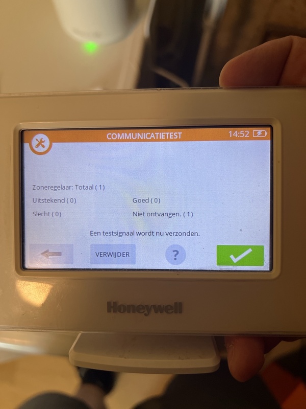

Hello! Binnenkort worden er twee hybride warmtepompen bij mij geinstalleerd. Mijn HR-ketel (Nefit 900i) was voorheen aangesloten op een Honeywell EVO home systeem met een BDR91. Voor de Quatt pompen moet ik de ketel aansturen via een opentherm module -> de R8810A. De BDR91 kon ik rechstreeks op de ketel aansluiten en aan/uit laten schakelen en dat functioneerde perfect.
De Nefit ketel maakt gebruik van EMS.. en om de R8810A via Opentherm te laten schakelen moet er een converter (Nefit OpenTherm converter 7736702317 EMS 1 + EMS 2) tussen de ketel en de RF-module.
Helaas krijg ik het niet aan de praat. Ik heb de converter module volgens tekening aangesloten (op de witte BUS) en daarna aangesloten op de R8810A. Via de EVO home stel ik de R8810A in als Opentherm en als zone voor de EVO home stel ik in als Themostaat. Echter wanneer ik warmte vraag, dan schakelt niks en blijft de pomp uit.
Als ik de warmtevraag communicatie test uitvoer is die positief.
De zone communicatie test geeft echter een foutmelding, zit hier ergens het probleem?
Afbeeldingslocatie: https://tweakers.net/i/AcW-vrv3OBex1VKMmzpQIjhlb1w=/x800/filters:strip_icc():strip_exif()/f/image/ZhMBSnMJRNIT7xl9pB8SYBwy.jpg?f=fotoalbum_large
Update 11/05 -> besloten ipv EVO home een T6R te gerbuiken en issue meteen opgelost.
