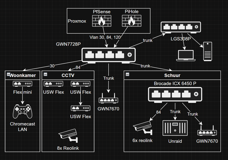

Netwerk:
Mijn netwerk ziet er zo uit.
De Chromecast is via de flex mini met een kabel aangesloten (usb-c adapter + RJ45), maakt dus geen gebruik van WiFi.

Oke even voor mijn beeldvorming.. Je hebt de GWN7670 welke centraal in jouw tekening staat met de pijl op 180°, hier verbind je een client naartoe en je hebt ICMP timeouts naar? De GWN7728P? Pfsense of Pihole? Heb je dit probleem op elke SSID/VLAN/L2domain/subnet vanaf dit AP? Ik neem aan dat er meerdere netwerken zijn vanwege het feit dat het een trunk is en geen access port.
Lang verhaal kort vanaf welk device ping je en waar naartoe? Zit dit in 1 VLAN/subnet?
Heb je dezelfde problemen als je met het AP verbind in de schuur? (als zelfde VLAN/SSID?).
Simultane test zou natuurlijk helemaal top zijn maar waarschijnlijk lastig.

De AP die centraal op de tekening staat maak ik verbinding mee, met de laptop en surface (en telefoons).
Vanuit de Laptop / surface doe ik een ping naar het IP van deze AP. (ook getest met pingen naar de router of de switch vanaf het wireless device, zelfde issue).
Al het testen gebeurd binnen 1 Vlan / Subnet
In de normale situatie heb ik inderdaad 3 SSID's beschikbaar op de AP's, waarvan 2 met Vlan 1 zonder.
Vlan30 vanuit PfSense gezien is de PVID. Dus voor de GWN wordt dit gezien als Vlan1.
Ja, zelfde problemen met de AP in de schuur. Evenals een Unify 6 AP Lite als ik deze aansluit (de U7 heb ik geretourneerd).
Welke simultane tests doel je hier op? 2 wifi devices, elk op 1 AP en dan pingen naar datzelfde IP om te kijken of er onderscheid is tussen de 2 AP's?

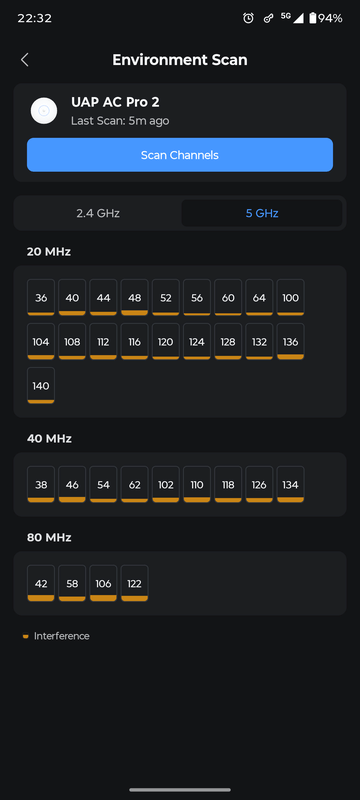

Ik heb hier een full Ubiquiti setup met 3 AP's, bedrade backbone. Ook hoop timeouts.
De AP's een scan laten doen van hun RF omgeving zodat ze wisten waar interferentie zat en het probleem was grotendeels opgelost.
Dus als je die mogelijkheid hebt: doen. Je bent vast niet de enige die draadloos werkt in de buurt ;)

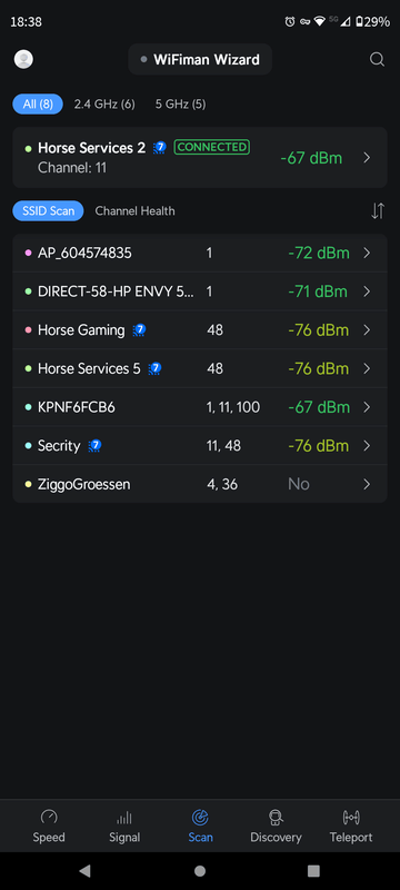

Maar... Hier in de rimboe valt het allemaal wel mee qua saturatie. Zie screenshot van zojuist.

Decarsul schreef op vrijdag 8 mei 2026 @ 18:38:
Nee klopt. Ik ben niet de enige en helaas niet zo een mogelijkheid waar ik vanaf weet.
Das niet wat ik bedoel. Dit bedoel ik:
Afbeeldingslocatie: https://tweakers.net/i/Vj3Nb2dVjHp_Pkpi3J8OivdpLAU=/x800/filters:strip_exif()/f/image/o42OYFZ1XCshHRAwXxFa4Iur.png?f=fotoalbum_large
Dit is een scan van alle RF interferentie op elk kanaal van de 5Ghz. Ongeacht wat er dan ook iets veroorzaakt. Erg handig, want dat ap onthoudt dat en past er zich op aan :)

The Eagle schreef op vrijdag 8 mei 2026 @ 22:33:
Interesting....
Waarom zit je niet op kanaal 6? Die lijkt vrij te zijn volgens dit overzicht. Nu ben je in "gevecht" met 2 andere devices die op kanaal 11 uitzenden.
Zitten er nog apparaten van jezelf hier tussen? Schakel ze uit als je ze niet gebruikt/nodig hebt. Verlaag de signaal power om te zorgen dat ze elkaar niet/minder storen.
Stel een vaste signaal sterkte in, geen automatische functie hiervoor gebruiken.
Hoe zijn de testen op 5GHz band? heb je het probleem ook op 5 GHz.

a.boogerd schreef op zaterdag 9 mei 2026 @ 13:12:
Alles met horse en secrity is van mij. Ik stond op dat moment voor het huis. Die kpn is de buurman aan de overkant van de straat. Per AP heb ik zelf vast een kanaal ingesteld. De 11 is in huis. Vanaf schuur wordt er op 6 uitgezonden
Radio power staat op basis van rssi. Bevalt me even goed als wanneer ik ze op medium zet.
5ghz heeft ongeveer hetzelfde als op de 2.4ghz. alleen dus bijna geen blokken timeouts meer gezien sinds ik van de dfs kanalen ben gegaan. Wel nog de blokken van hogere latency (dus 5 a 6 pings waar de ms van 10 naar 300+ schiet)

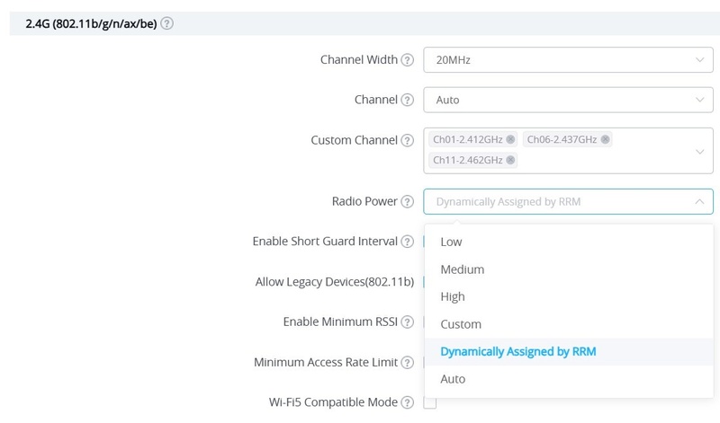

a.boogerd schreef op zaterdag 9 mei 2026 @ 13:58:
Kanaal 6 lijkt ongebruikt bij je huis niets is beter dan een leeg kanaal gebruiken. Zou deze AP naar 6 zetten.
vervolgens meten bij de schuur en zijn "signaal omgeving" wat daar de gebruikte kanalen zijn en signaal sterktes. Dit zou ook gewoon 6 mogen zijn als huis en schuur ver genoeg van elkaar af zitten en elkaar niet in de "weg" zitten.
Dit doe je idem voor je security wifi. Never mind. Waarschijnlijk een 2e ssid op dezelfde AP
Als AP's te dicht op elkaar op dezelfde kanalen zitten dan moet je met de radio power het signaal knijpen. Anders ga je het signaal alleen maar wegdrukken en jezelf in de "weg" zitten.
Kijk ook goed na of er geen andere storende apparaten voor de 2.4GHz in de omgeving actief is. Zoals bluetooth (zie discover tab van de WiFiman app), draadloze-babyfoons of andere draadloze point-to-point apparaten, magnetron, Zigbee apparaten (hue)
"Radio power staat op basis van rssi. Bevalt me even goed als wanneer ik ze op medium zet." Wat is basis? maak anders een snapshot van de Radio pagina van je AP.
Ja, dat begrijp ik dat niks beter is dan een leeg kanaal. Probleem van de buren... die blijven switchen, rete irritant, schuur kant is nog erger met ziggo... die zendt nogal hard uit. En die van de schuur zal ik ook op 6 zetten zodra ik het transmissie probleem wat ik al heb met 1 AP, heb opgelost.
Ja klopt, ik hou het wel zo dat ik al mijn SSID's per AP op hetzelfde kanaal hou.
Ohh kijk nou, een bleutooth scanner, dat wist ik nog niet... Deze zal ik in de gaten moeten houden maar op moment is alles hierin op -65db of lager. Verwacht hier dus niet veel issues.
Ah mijn fout wat betreft de RSSI, het heet RRM. in de 'Basis' staat dit op auto. Dit heb ik getest op medium en high, low werkt niet. Allen hetzelfde resultaat. Ik hoop alleen dat de RRM ervoor zorgt dat de zender niet te veel te vaak te hoog zend (heb iemand in huis die wat gevoelig is voor radio signalen)
Afbeeldingslocatie: https://tweakers.net/i/w0U-93ZH1Apzz2wsv8XMi3XTAOc=/800x/filters:strip_icc():strip_exif()/f/image/TTUBHg9c0YOIAXchZq6egl0p.jpg?f=fotoalbum_large

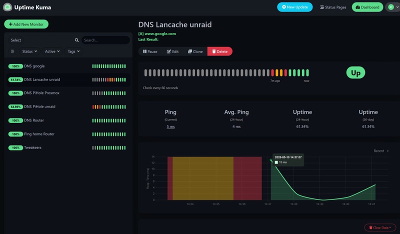

Voor de mensen die geïnteresseerd zijn in hoe ik daadwerkelijk 'test'. Hiervoor gebruik ik Uptime Kuma.
Er zullen vast veel meer functies in zitten dan waar ik nu mee 'bekend' ben. Maar hierbij even een screenshot van hoe dat eruit ziet.
Afbeeldingslocatie: https://tweakers.net/i/7U4a86WlkyFaIarfW6G0S14K4w4=/800x/filters:strip_icc():strip_exif()/f/image/zaC5nY8OgInMGY5zZwpA7xro.jpg?f=fotoalbum_large Dit is een 'verse' installatie op mijn unraid server, omdat die toch hele dagen aan staat. Kan ik de laptop weer lekker uit zetten.

Weer even een update.
Gezien er vanochtend / vannacht geen issues zijn geconstatered, denk ik... even uptime kuma overzetten naar een ander Vlan. Kijken of er toch nog iets verborgen zit in de routeringen etc.
Blijkt dat unraid gewoon even zelf bedacht had om het IP van mijn router aan deze docker te geven... Volgens mij heb ik even iets om uit te zoeken, want als dit vaker gebeurd....

Wederom even een update.
Het issue met dockers die ip adressen krijgen die ze niet horen te krijgen lijkt een docker / unraid ding te zijn. Dus als je ipvlan gebruikt voor dockers dan altijd vast ip adres instellen... hebben we dat ook weer geleerd.
Bijkomend had unraid de gateway van de betreffende vlan niet meer in zijn geheugen ofzo, dit ook weer gefixt waardoor ik de daadwerkelijke situatie van de home clients kon testen, waarbij kuma in het thuis vlan deel zit en de DNS services in een andere vlan.
Over de afgelopen 20+ uur, heb ik geen issues geconstateerd in kuma. de HTTP test naar facebook toont wel een hoge gemiddelde reactie tijd van ruwweg 500ms waar dit bij tweakers rond de 50ms ligt.
Ook nog geen signalen vernomen vanuit de Fam dat 'internet eruit ligt'.
