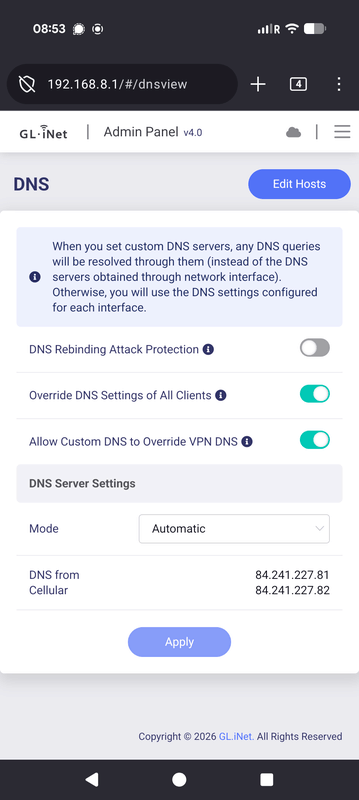

Captive portals zijn eigk simpel. Ze whitelisten het mac die inlogt op de portal. Als je dat via een wifi (travel router) doet dan ziet die het mac van de router en werkt het delen voor iedereen. Soms gaat het mis maar dat komt door dns rebind protection wat je bij gl iner uit kan zetten

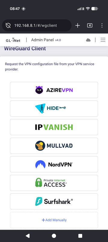

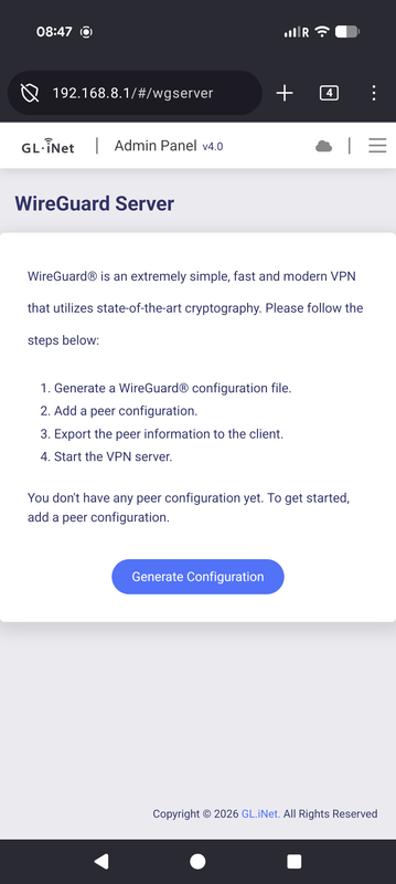

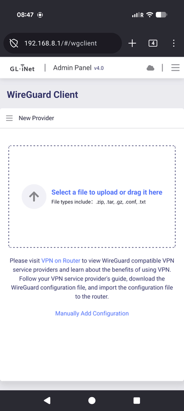

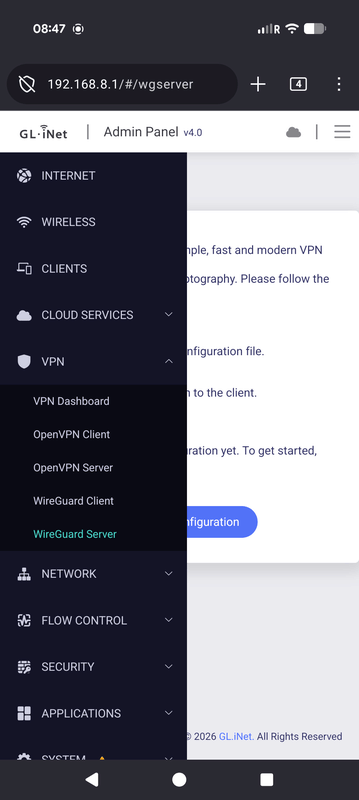

Hier vanuit de Gl.iNet mudi 7 wat screenshots van vpn stukje
Afbeeldingslocatie: https://tweakers.net/i/uK3cx8qOgBt0eS3JIuc2MM6IQQ0=/x800/filters:strip_exif()/f/image/D0jfzVVApYQwuRUjmtImkfqe.png?f=fotoalbum_large
Afbeeldingslocatie: https://tweakers.net/i/glewZiVgCd6nAM5Jvv0zHEol7iE=/x800/filters:strip_exif()/f/image/2BKaUFx0IDVUfMnJMxNLzDxP.png?f=fotoalbum_large
Afbeeldingslocatie: https://tweakers.net/i/eOYhTYNu5KW25xMTYx-eq68uHr4=/x800/filters:strip_exif()/f/image/otBh7GAUR9On8MI2QYqIugb9.png?f=fotoalbum_large
Afbeeldingslocatie: https://tweakers.net/i/aF4B9lbxorpqThBD5Oa9In7r8Vg=/x800/filters:strip_exif()/f/image/Qy0295wO0ODINe9lrMA17Mo8.png?f=fotoalbum_large

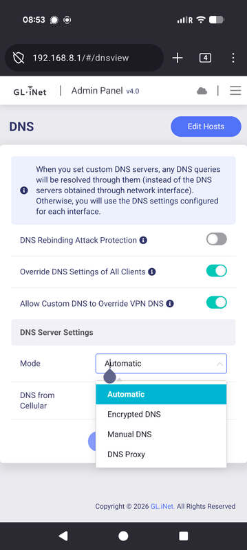

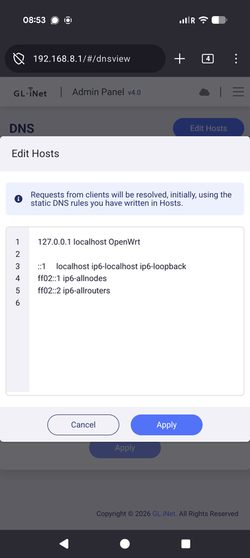

En DNS stukje
Afbeeldingslocatie: https://tweakers.net/i/vpVijznh3tsB3XCtFw0QUr1RsMY=/x800/filters:strip_exif()/f/image/tJ5437ZQFXpZMO6tl6E52Rjh.png?f=fotoalbum_large
Afbeeldingslocatie: https://tweakers.net/i/pSL87fNfPgYYGZITss7-ZUtpWMQ=/x800/filters:strip_exif()/f/image/ShFIl5gmYGci7QnPmpv14bMW.png?f=fotoalbum_large
Afbeeldingslocatie: https://tweakers.net/i/EtVj9vCPFx0xxICpW_irUWRixXc=/x800/filters:strip_exif()/f/image/eJIdE5EMYkckncU9D6OHEH7Q.png?f=fotoalbum_large
