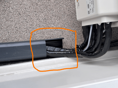

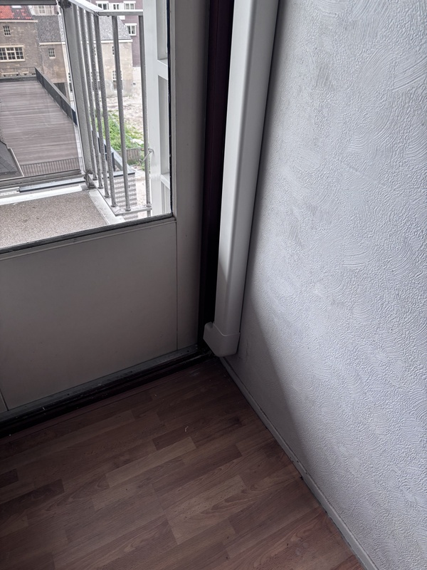

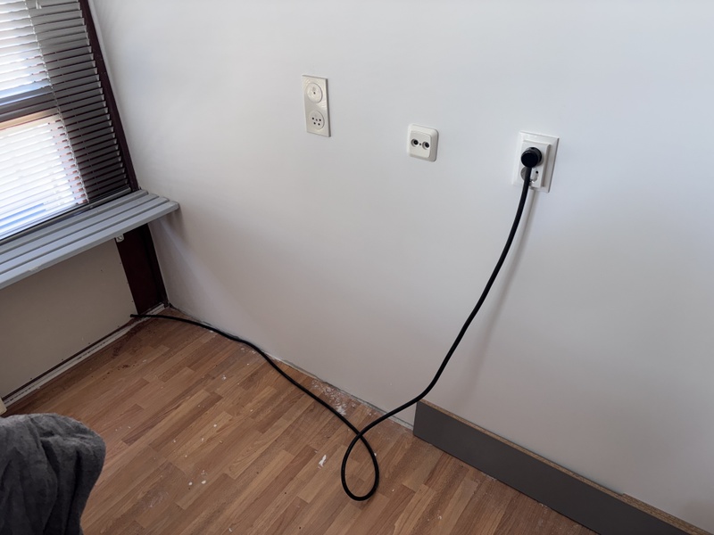

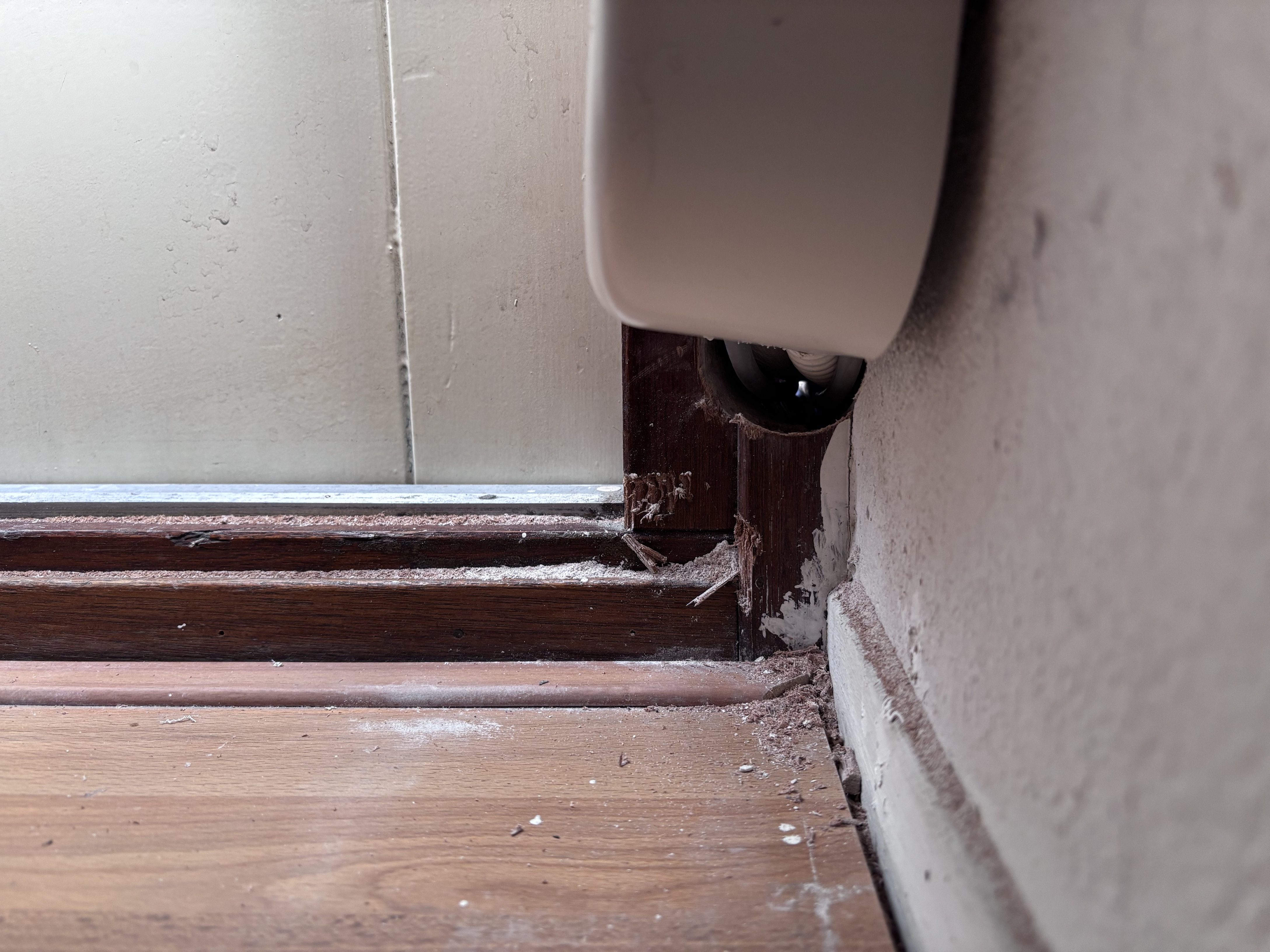

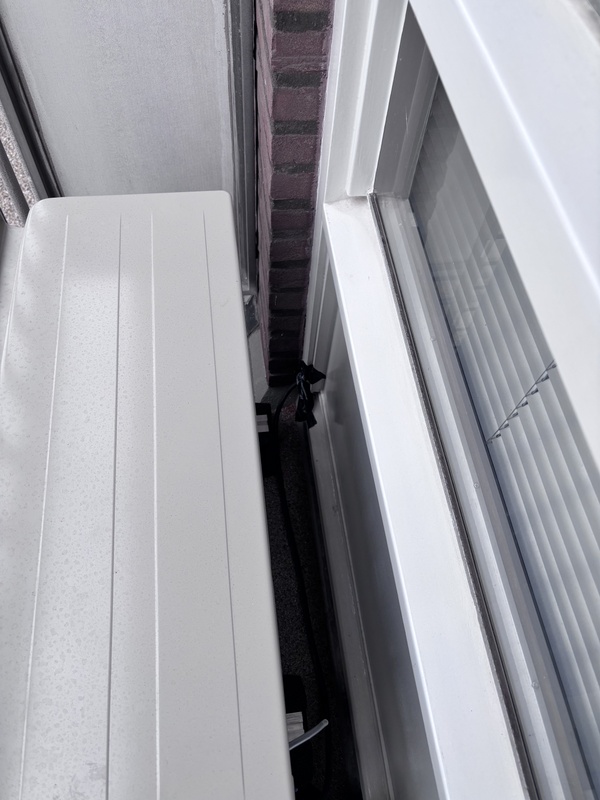

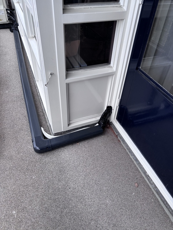

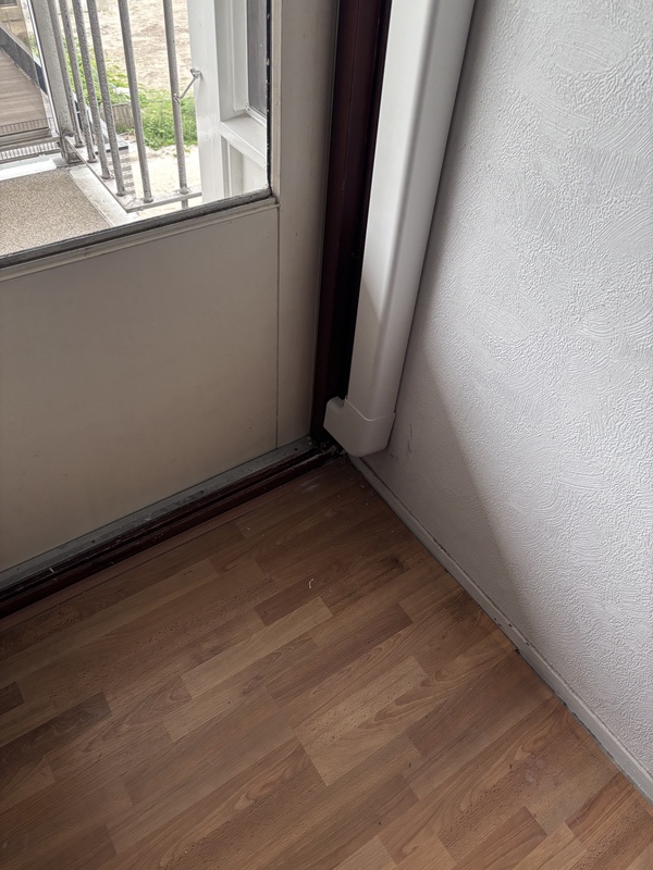

Onlangs een multisplit airco laten plaatsen, de afwerking vindt ik niet goed gedaan. Hoe denken jullie hierover, en kan/moet ik de installateur hierop aanspreken?
Afbeeldingslocatie: https://tweakers.net/i/OlAb50A-7u3j4FHlDJSQE26yM4c=/800x/filters:strip_icc():strip_exif()/f/image/x2ZGHIRNRt9jmO1SHPLPz50g.jpg?f=fotoalbum_large
Afbeeldingslocatie: https://tweakers.net/i/Jl06DnyiRBKinUA4dms6z9VJA_Y=/800x/filters:strip_icc():strip_exif()/f/image/vRL93cDlpHddsWAzQm9CnoTZ.jpg?f=fotoalbum_large
Afbeeldingslocatie: https://tweakers.net/i/0ZbABFz6YZSSflg7oMbVNYAtKT4=/fit-in/4000x4000/filters:no_upscale():strip_exif()/f/image/4n43rQqIkaje3CctHDlKYf3Q.png?f=user_large
Afbeeldingslocatie: https://tweakers.net/i/cKvVzAjtmyF7e59UaSNHOcDyQDg=/fit-in/4000x4000/filters:no_upscale():strip_exif()/f/image/04h462L9DepL6qmEEl69MntU.png?f=user_large
Afbeeldingslocatie: https://tweakers.net/i/4_nZ52bZH-DD6gfZ-ieoP281QLk=/x800/filters:strip_icc():strip_exif()/f/image/Y3sH0SO8ccblxwH40UUEgFCI.jpg?f=fotoalbum_large

Ja, hier moet je ze op aanspreken. Dit is prutswerk.

Waarom maak je foto’s van zo dichtbij?

Technician- schreef op donderdag 7 mei 2026 @ 18:06:
:D Ja ik heb ook niet echt een beeld bij waar we nou naar kijken.

een kabel door het kozijn ook 8)7

Welke beunhazen hebben dit gedaan ? Ze hebben je hele stijl van je kozijn vernacheld. Was er geen normale route ?

door het kozijn moest wel, maar ik had wel verwacht dat ze het boorgat zouden afdekken met een rozet oid. ik heb er nu ducttape over geplakt.

  • BerdtH
  • Registratie: Mei 2021
  • Laatst online: 19-05 13:33
paQ schreef op donderdag 7 mei 2026 @ 18:36:
eerste foto is waar de koel- en stroomleiding en de condenswaterafvoer de slaapkamer in en uit gaan.
tweede is duidelijk
derde is waar de kabelgoot op het balkon ligt (horizontaal)
Vierde is waar de koel- en stroomleiding de slaapkamer ingaan
Vijfde is de voedingskabel door het kozijn naar de wcd

  • paQ
  • Laatst online: 00:57
paQ
Dus er loopt vanuit het stopcontact binnen, een kabel door het kozijn naar het apparaat buiten? En nog nieteens aan een werkschakelaar?
En dit bedrijf heet niet "voor alles is een eerste keer vof"?
[ Voor 20% gewijzigd door paQ op 07-05-2026 19:22 ]

BerdtH schreef op donderdag 7 mei 2026 @ 19:18:
tweede is duidelijk
Dat snappen we.
Maar een overzichtsfoto van wat meer afstand zegt meer over de algehele netheid.
Als je een closeup maakt van een piepklein krasje of breukje van een tegel bv lijkt het wel de grand. Canyon
Maar denk dat de algehele netheid ook niet op orde is.

BerdtH schreef op donderdag 7 mei 2026 @ 19:21:
sorry, verkeerd gequote: het is een houten kozijn, de rest is glas, geen steen oid
Volgens mij snap ik de fotopuzzel nou.
Je kon toch gewoon binnen in dat donkere deel naast de muur een doorvoor door de steen (laten) maken naar buiten :?
Dan kun je het ook fatsoenlijk afdichten, en geen gekloot met kozijnen schilderen. (om maar eens wat te noemen)
Hoe wil je die kabel netjes geleiden zo?

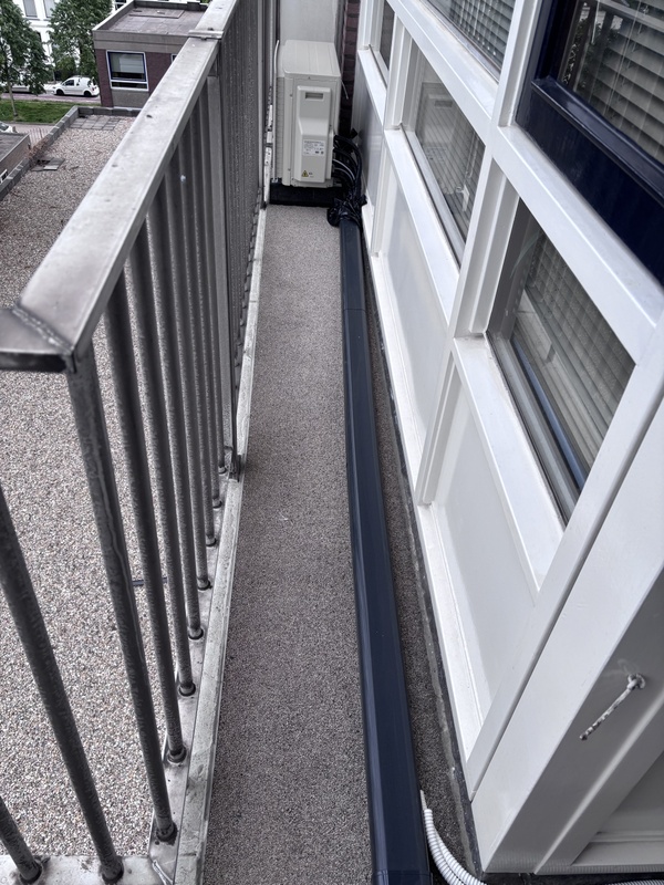

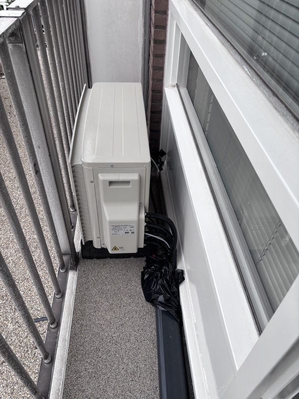

Afbeeldingslocatie: https://tweakers.net/i/Ua4oeR9KUjiX22M_4nJ4jsw6jfc=/x800/filters:strip_icc():strip_exif()/f/image/npngK5mJvtGAf3Tyc9gLTMQ2.jpg?f=fotoalbum_large
Afbeeldingslocatie: https://tweakers.net/i/66TR6GXewSzMiVO_0HLP7Ue6ZmQ=/x800/filters:strip_icc():strip_exif()/f/image/HvYWto0MHi1tv0YqpQLDMcOm.jpg?f=fotoalbum_large
Afbeeldingslocatie: https://tweakers.net/i/OzKQ4KPydY7pgL6sy7m7w_bNKCs=/x800/filters:strip_icc():strip_exif()/f/image/Oim60ZZ0ucnEZ0knPbZVigry.jpg?f=fotoalbum_large
Afbeeldingslocatie: https://tweakers.net/i/HJVkxjaZAMwpSYk4iRtwWog2E-c=/x800/filters:strip_icc():strip_exif()/f/image/mqfEVWUTcqOwWYSA6B5MT6fE.jpg?f=fotoalbum_large
Afbeeldingslocatie: https://tweakers.net/i/F4I6--szHO1K4OKz7TApfu90nrE=/x800/filters:strip_icc():strip_exif()/f/image/2YCXh7zCsRq2tSwNnHDkxoIz.jpg?f=fotoalbum_large
Afbeeldingslocatie: https://tweakers.net/i/a8HLULMdnwuUBhMK7qvndZHPH0U=/x800/filters:strip_icc():strip_exif()/f/image/03r3ATQaOqBFdxbnhBjBpFvk.jpg?f=fotoalbum_large
Technician- schreef op donderdag 7 mei 2026 @ 19:28:
Dat snappen we.
hierbij wat fotos van verder af

paQ schreef op donderdag 7 mei 2026 @ 19:35:
geen idee, zij zijn lang geweest om de situatie op te nemen en hebben fotos gemaakt, hebben gezegd dat ze eerder in dit complex een airco geplaatst, ik ging er vanuit dat ze wisten wat ze deden

Afbeeldingslocatie: https://tweakers.net/i/V17iuo-eSerZoqxxiU1foRsTksM=/fit-in/4920x3264/filters:max_bytes(3145728):no_upscale():strip_icc():strip_exif()/f/image/x2ZGHIRNRt9jmO1SHPLPz50g.jpg?f=user_large
En je kijkt hier ook gewoon naar buiten? Dat zal niet best isoleren en flink tochten, als het straks weer winter is.
En ongedierte binnen laten.
Het is echt bizar slordig gedaan. Slim om de installatie nog niet af te betalen totdat het hersteld is.

Kabel had prima door de muur gekund.
@Technician- wat is jouw oordeel over de elektrische aansluiting zo? (kabel door kozijn naar stopcontact binnen ipv een vaste aansluiting)
  • stin00
Bijzondere installatie. Condenswater wordt gewoon op je balkon/balustrade geflikkert, dat wordt leuk als je gaat koelen in de zomer.. komt behoorlijk veel uit dan. De zwarte kabelgoot buiten vind ik niet mooi, ligt ook nog eens helemaal scheef. Die had toch op z'n minst recht + wit moeten zijn. Er is ook schuin door je kozijn heengeboord voor de hele kabelbende.. Kan die deur nog wel fatsoenlijk open? Of ramt deze tegen de kabelbende aan? Verder is er ook te weinig ruimte rondom de buitenunit, dat is niet conform de installatiehandleiding. Maakt onderhoud en reinigen vrijwel onmogelijk.
@paQ Stroomkabel naar stopcontact kan prima hoor, zo heb ik ook 2 airco's laten aansluiten.
  • BerdtH
remco_k schreef op donderdag 7 mei 2026 @ 19:48:
En je kijkt hier ook gewoon naar buiten? Dat zal lekker isoleren denk ik, als het straks weer winter is.
Precies, ik had verwacht van dit bedrijf, dat veel en goede rencensies heeft (een 9+), dat het goed werk zou leveren. Maar helaas maandagmorgeninstallateurs gekregen.

stin00 schreef op donderdag 7 mei 2026 @ 19:50:
Ja het kan ja, het is wel heel erg 1987.

BerdtH schreef op donderdag 7 mei 2026 @ 19:53:
Heb je buren aan de andere kant van dat schot?
De kabelgoot op het balkon was in de offerte genoemd als ivoorwit, nu is donkerblauw geinstalleerd. Opzich geen probleem, kan ik mee leven. Maar de voedingskabel en de daarbij missende kabelgoot: de installateur gaf aan dat hij deze vergeten was.

paQ schreef op donderdag 7 mei 2026 @ 19:56:
ja
deur kan nog open, er was een ivoorkleurige kabelgoot geoffreerd
  • FrankHe
  • Laatst online: 16:07
BerdtH schreef op donderdag 7 mei 2026 @ 18:52:
de installateur melde: ze waren vergeten om een kabelgoot voor de voedingskabel mee te nemen, ook hadden ze geen eindstuk voor de kabelgoot op het balkon bij zich, een werkschakelaar is wel geoffreerd en staat op de factuur, maar niet geleverd.
Een kabelgootje van een paar meter voor de voedingskabel zijn echt de kosten niet. Zodra je als monteur merkt dat je die niet bij je hebt dan haal je er eentje bij de dichtstbijzijnde bouwmarkt en zet je die op de muur. Bonnetje inleveren bij de baas. Soms zijn oplossingen gewoon heel simpel.

Dit is absoluut prutswerk en zou me ernstig zorgen maken om de kwaliteit van gehele installatie. Wat heb je hiervoor betaald en bij wie?
  • _JGC_
  • Laatst online: 23:58
Behalve dat het er niet uitziet... die buitenunit heeft erg weinig ruimte zo. Ik vraag me ook af hoe dat gaat bij eventueel onderhoud... waarschijnlijk niet.
  • frumper
  • Laatst online: 23:51
En daarmee heb je contact gehad dat je daar je buitenunit van een airco ging plaatsen? mbt geluidsoverlast aan hun kant? Of was dit de plek die Beun en Haas hebben aangeraden om hem neer te zetten?
En die werkschakelaar is imho ook wel een dingetje hoor

Dit is echt eerste klas gepruts en absoluut beneden alle peil voor een installateur, eerlijk gezegd zou ik zeggen kom het maar afkoppelen en neem het mee, ik zoek wel een ander. Niets betalen, ze zouden jou eerder nog wat moeten vergoeden voor de schade.
  • anpat
  • Registratie: April 2016
  • Laatst online: 22-10 10:32
Heb dit topic is laten zien aan een vriend van mij die Daikin airco´s installeerd, het huilen stond hem nader dan het lachen. Het is dat hij werkzaam is omgeving Antwerpen anders had hij eea wel willen komen fixen. Man man..
Bij ons zijn er 4 jaar geleden 5 binnen units en 1 buiten unit in de stromende regen geplaast, afwerking om je vingers bij af te likken, daarna nog een ectra buiten en binnen unit voor de technische ruimte... Daar zat een hangende plank in de weg.... Oplossing, klein hoekje uit de plank frezen/zagen om dit op te vangen
Nergens in de offerte: Zonder schade of wat dan ook, weliswaar per ongeluk door de aanvoer van de hoofdstroom leiding geboord, maar alles via verzekering opgelost!

Basisinstallatie was €1400, daarnaast nog wat extra meters leidingen, kabelgoot, werkschakelaar ed. totaal €2000

Ik installeer al 21 airco's, maar dit 🙈🤬 echt gewoon dikke prutswerk pfff.
Hoeveel heb je ervoor betaald?
En is al opgelost?
Gr, Johnny

Ik heb dit werk gedaan en ik zou een airco werkelijk nooit zo opleveren.
Bij een stekker is een werkschakelaar niet per se nodig maar ik ben sowieso geen fan van airco's op een stopcontact. De meeste zijn niet gevoelig voor waar de fase en nul zit maar sommige merken wel! Bij veel merken "mag" een stekker ook niet. Plek van de buitenunit is idd niet fijn maar dat kan niet anders vermoed ik.
  • plaspvd
  • Registratie: Mei 2014
@TrekVogel klopt dat een werkschakelaar niet altijd nodig is als je een stekker gebruikt, echter moet die stekker, als het mag bij de unit, binnen een meter van de buitenunit zitten. Niet aan de andere kant van een muur/pui/kozijn.

Wat ik mis in het verhaal of de gemaakte keuzes voor plaatsing buitenunit en binnenunit door de installateur zijn voorgesteld en gedaan, of dat TS dit - ondanks andere adviezen - zelf heeft doorgedrukt?
In het laatste geval kan het zijn dat de installateur het zo heeft geplaatst omdat TS dit wilde, maar ik als installateur zou dan de opdracht weigeren. Maar wellicht is de opdracht geaccepteerd onder voorwaarde dat zij niet aansprakelijk zijn voor gevolgen van de gemaakte keuzes.

Update: installateur is langsgeweest, als oplossing heeft hij nu het uiteinde van de condensafvoer in de kabelgoot laten uitkomen, waardoor het condens in de kanelgoot loopt. Volgens hem kon dat geen kwaad omdat er gaatjes in de kabelgoot zitten:)
