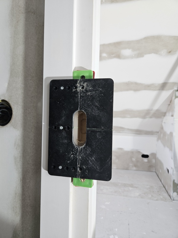

Ok, even korte update, mocht iemand anders ooit zoiets zoeken: ik heb het onderste sleufgat dichtgemaakt met een op maat gemaakt blokje vurenhout. De ingefreesde sleuf dichtgezet met zo een gesneden reparatieplaatje van 247wood. Parallel hieraan 2 freesmallen ge-3dprint: 1 voor de sluitkom (die is iets smaller) en 1 voor de sluitplaat. Schroefgaten op dezelfde positie zodat ik ze kan wisselen. Vervolgens met een bovenfrees en kopieerring erin gefreesd. Resultaat helemaal top; werkt als een malle. Nu nog alles even netjes afwerken (plamuren, schilderen en afmonteren).
Afbeeldingslocatie: https://tweakers.net/i/1o-l75SOAsGiHIlgT5rc78xcl_A=/x800/filters:strip_icc():strip_exif()/f/image/Uxu4pFJnb1Q7rFWQt4qmR0Un.jpg?f=fotoalbum_large
