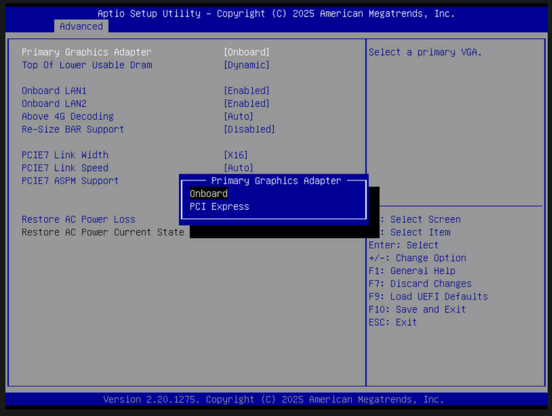

Ik heb een nas over genomen met dit Moederbord er zat eerst een i5-9400F in maar die heb ik omgewisseld voor de i5-9400 zodat ik wat kan transcoden op de igpu nu ben ik in de bios aan het zoeken maar ik kan niets vinden hiervoor.
Zit op de laatste firmware versie van het moederbord.
Is er een mogelijkheid om de igpu te gebruiken binnen TrueNas/Tdarr voor transcoding?
Afbeeldingslocatie: https://tweakers.net/i/RzHlfWdoyfUCXiJ5eQSC94cvBYQ=/800x/filters:strip_exif()/f/image/iiOYWSZONlKwRGgpMYLpAaeS.png?f=fotoalbum_large Afbeeldingslocatie: https://tweakers.net/i/ze5ckmF04l9wluwvJsTlvCZXd-Y=/800x/filters:strip_exif()/f/image/dtQVWgKwepQaOW2PnqocvYgL.png?f=fotoalbum_large

Bedankt voor de tip! Die mount is inderdaad de standaard fix als de iGPU op de host zichtbaar is, maar daar zit bij mij juist het probleem — /dev/dri/renderD128 bestaat niet en de iGPU komt überhaupt niet door op de host:
$ lspci -nn | grep -iE "vga|display"
04:00.0 VGA compatible controller: ASPEED Technology... [1a03:2000]
$ ls /dev/dri
card0    (= ASPEED, geen Intel renderD128)
Geen 00:02.0 Intel display device dus. lspci toont normaal álle PCIe hardware (ook zonder driver), dus dit betekent dat de iGPU op firmware-niveau wordt uitgemaskeerd vóór de OS überhaupt opstart — soft straps + Server ME die de iGPU niet initialiseert. Een container-mount kan een device dat de host niet ziet helaas niet alsnog expose'n.
Heb het gechecked op zowel BIOS P1.00 als de nieuwste P2.60 (jan 2026), geen verschil. Lijkt een bewuste ASRock Rack-keuze: de C242 chipset zelf ondersteunt iGPU prima.
Is mijn enige keuze een aparte gpu?

Ah dat heb ik wel eens eerder gezien ja. Dan wordt de iGPU gewoonweg niet getoond aan het OS. Dit had ik ook met een Dell T140 server jaren terug met hetzelfde doel, toen van ellende maar een Quadro P600 erin geklust….
Dus eigenlijk twee opties:
- Videokaart erin (Intel Arc A310, wel eerst rebar aanzetten, Nvidia Quadro P/T/A serie….)
- Ander bord, maar zonde van zo’n leuk asrock rack dingetje en onboard IPMI.
Dit topic lijkt je bevinding te bevestigen:
https://forums.servethehome.com/index.php?threads/igpu-not-detected-on-asrock-rack-e3c242d4u.39108/
I reject your reality and substitute my own - R7 5800X3D - B550M PG Riptide - 32GB Ballistix DDR4-3600 @ C15 - RX9070XT - V750 Gold - Kubuntu 26.04LTS
