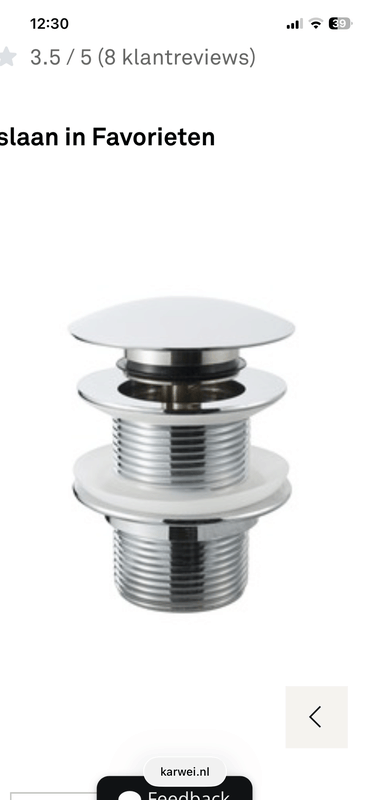

Hoi,
Ik heb een nieuwe afvoer geplaatst en nu blijft er telkens een laagje water in mijn wasbak staan.
Ik heb onderstaande afvoerplug gekocht (Sanivesk Afvoerplug 5/4 CLick Lux zonder Overloop).
Je ziet hier 2 rubbers. Moeten deze beide aan de onderkant?
Ik heb nu click / ijzer / rubber BOVEN de wasbak, en dan onder de wasbak rubber / afsluitschroef.
Had een alles in een topic gezocht voor simpele vragen maar die kon ik niet vinden helaas.
Bedankt dusver. ;) Afbeeldingslocatie: https://tweakers.net/i/KfRr9PhhxlVEq53vQ1K-xfLv9oI=/x800/filters:strip_exif()/f/image/TQiSXeqjoagMyGCvudXxaAxs.png?f=fotoalbum_large

Rubbers horen boven en onder de wasbak

Het ziet er uit alsof dit een afvoer ding is voor een wasbak waar het enigszins verzonken is met de taps toelopende bovenkant, als je deze in een rechthoekige vlakke RVS bak oid plaatst, dan zal die mogelijk uitsteken.

Het rubber lijkt net te dik te zijn ofzo; of deze moet niet boven op de wasbak maar eronder geplaatst worden

Tussen keramiek en plug zit meestal een zacht soort schuimrubber, die druk je bijna helemaal plat als je de boel strak genoeg aandraait. Het chroom van de plug loopt dan vrijwel gelijk met het keramiek. Onder de wasbak zit vaak een wat minder zacht rubber.

Ja precies dit. Dat bovenste rubber zit goed, maar is gewoon te dik voor jouw situatie. Er hoeft daar eigenlijk niets te zitten voor waterdichtheid, maar puur om het keramiek te beschermen. Je zou het bovenste rubber dus kunnen weglaten, er een dikke laag vaseline tussen kunnen doen en dan met beleid (lichtjes) op spanning draaien. Of een stukje dun schuimrubber op maat maken en in plaats van het bovenste rubber gebruiken.
