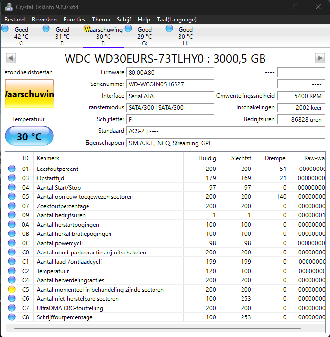

- CDI, alles geeft goed aan behalve 1 drive met een waarschuwing?. Zie afbeelding hieronder
Afbeeldingslocatie: https://tweakers.net/i/UzQV5MeK_j7g11xmOAwWog6QSls=/fit-in/4000x4000/filters:no_upscale():strip_exif()/f/image/IIIVsI1SGVilLabE9bEQxpNf.png?f=user_large

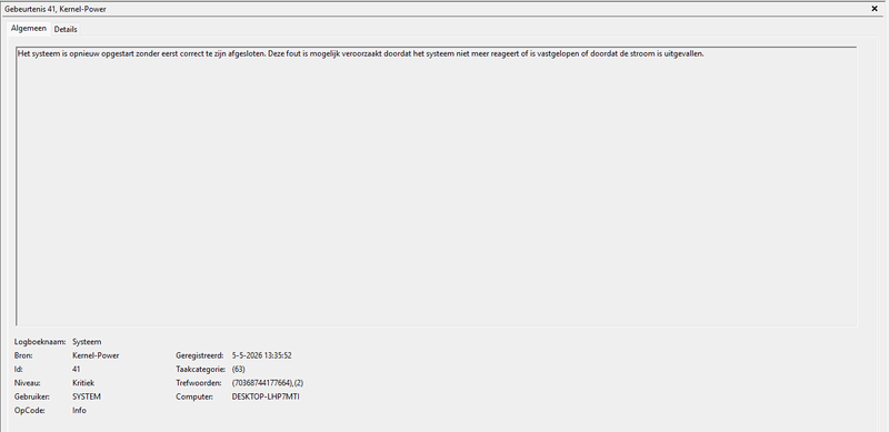

Helaas zijn er geen dumpfiles, wel gekeken in de windows logboek en wat ik tegenkwam is dit (rond dit tijdstip sloot de pc zich voor de 2e keer af vandaag. Vanmorgen was er geen identieke error in de logboek
Afbeeldingslocatie: https://tweakers.net/i/8hbPPWDBXxM1lTC1tRSPv46SyVc=/800x/filters:strip_exif()/f/image/cPCnl9BTDDyazsyDuzCwcah1.png?f=fotoalbum_large
