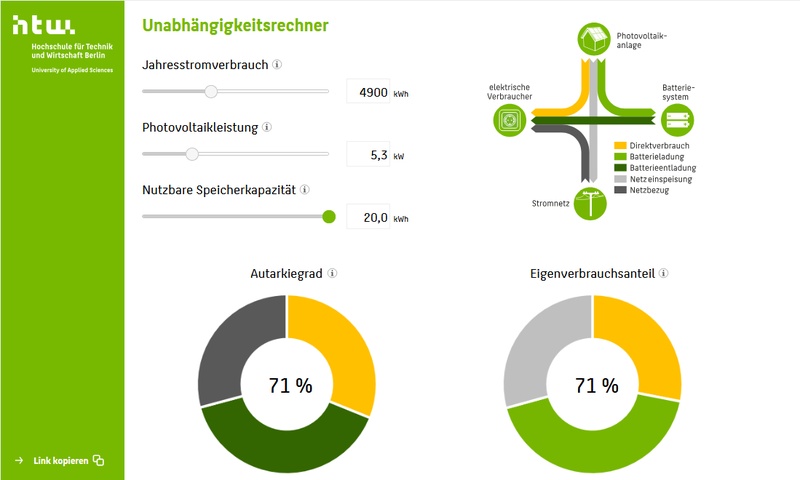

@Max Hunt Voorbeelden van batterijsimulaties van de HTW Berlin (zonder het financiële aspect)
Het gaat voornamelijk om autarkie en zelfconsumptie.
Afbeeldingslocatie: https://tweakers.net/i/6qzCILuDrJEDvYqPp985H_NBG5A=/800x/filters:strip_icc():strip_exif()/f/image/xWF2fdnB7gzekWdxDP3UepeP.jpg?f=fotoalbum_large
Onderstaand met een grote accu van 20 kWh en met een kleine van 4,3 kWh
- groen is het aandeel van de accu aan de autarkie c.q. de zelfconsumptie
Afbeeldingslocatie: https://tweakers.net/i/tUtGuAzU0Mpq3C9DaXdrSDtuETI=/800x/filters:strip_icc():strip_exif()/f/image/5Aw6Aj6gWEKJrsl6iv4EX8sM.jpg?f=fotoalbum_largeAfbeeldingslocatie: https://tweakers.net/i/t-P_TBpclSyB84QjUuet0dPCuVM=/800x/filters:strip_icc():strip_exif()/f/image/IK8QHuV8axBbsQ5S7j0o5Sti.jpg?f=fotoalbum_large
