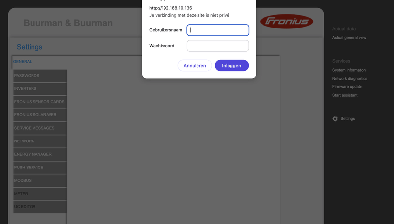

Ik heb twee fronius omvormers de gekoppeld zijn via solarnet. Nu wil ik deze graag aansturen via modbus (bijv uitzetten van panelen bij negatieve stroomprijs), maar ik weet de admin/user wachtwoorden niet. Heb al contact gehad met de installateur maar die zegt ze ook niet te weten.
Ik heb in dit geval een Symo 15.0-3-M en een Symo 8.2-3-M.
Weet iemand hoe ik dit zou kunnen achterhalen? Kan hier verder niet veel over vinden.
Volgens veel docs zou ik wachtwoord vergeten moeten kunnen aanklikken in de webinterface van de omvormers maar die kan ik nergens vinden.
Afbeeldingslocatie: https://tweakers.net/i/8-2UqBsjapIwLFmRGiFGvyVgo_k=/800x/filters:strip_exif()/f/image/uAeOYxQphyBnNhXEcEzEkpFZ.png?f=fotoalbum_large

Je moet hiervoor in het lokale webinterface kijken, dat kan je openen door het IP-adres van je omvormer in te typen in je browser.

Ja daar kan ik in, heb alleen nergens een wachtwoord reset optie. inloggen gaat via een native browser prompt.Afbeeldingslocatie: https://tweakers.net/i/WhlArfal23GjBwh8MCqbBvzDJF4=/800x/filters:strip_exif()/f/image/nmhtE5oqr6IoDBSmHYGk49lW.png?f=fotoalbum_large

Misschien moet je die annuleren en kun je dan ergens de gegeneerde pincode insteken? Ik kan het ook precies niet opmaken uit dat eerste venster. Mogelijks krijg je bij annuleren een 'forbidden' pagina

Misschien heb je hier iets aan? gaat wel over de wifi, maar zo te zien kun je connecteren middels de QR code die op het apparaat zit (steekt misschien wel een user en pass in die QR code
https://www.google.com/se...21a9,vid:7iOPB1IpOgM,st:9
