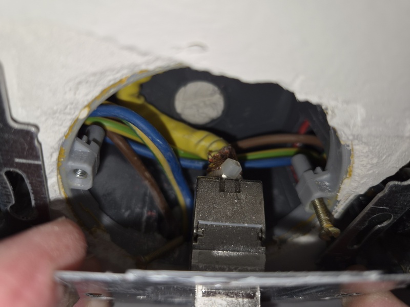

Beste Tweakers,
Eerste topic van mij hier dus heb geduld.
Recent een renovatie laten doen, wilde meteen vaste internetkabels laten leggen.
Van een kennis de tip gekregen: leg cat 8 want dat is het beste. Totale overkill, ik weet.
Dus, mijn vaste elektricien kon geen cat 8 leggen, toen een tweede gevonden die dat wel kon.
Die heeft dat gedaan, maar nu is de montage zo: stopcontact / ethernetaansluiting / stopcontact.
Mijn vaste elektricien kwam terug om de montage af te maken en was er verbaasd over.
Hij zei dat de velden die de stopcontactdraden opwekken voor storingen in de cat 8 kunnen zorgen.
En dat het ethernet dus eigenlijk aan de "buitenkant" had moeten gemonteerd zijn.
Vanwege draden die achterlangs doorgetrokken zijn naar weer andere stopcontacten is het nog meer kabelsoep achter de ethernetaansluiting.
Mijn vraag dus: is dit echt een probleem of is de isolatie van de cat 8 draad voldoende om dit op te vangen?
Anders moet ik nu weer alles omgooien en dat is niet zo simpel daar de dikke cat 8 kop eerst weer afgemonteerd moet worden voordat je de kabel terug kan voeren.
Dank voor jullie tijd.

Dank voor de antwoorden, als ik het zo even algemeen doorlees hoef ik dus voor storingen geen angst te hebben. Dat is erg geruststellend.
Qua veiligheid wil ik even zeggen dat de internetkabels in aparte buizen liggen, een buis voor iedere kabel.
De elektra heeft weer zijn eigen aparte buis.
Om toch nog even alle twijfel uit de lucht te halen hierbij nog even foto van het binnenwerk.
Duurde even voordat ik de tijd had om die te maken.
Graag hoor ik jullie feedback.
Afbeeldingslocatie: https://tweakers.net/i/jAefZ0B32X9CSlt7je62ZQUIlSk=/800x/filters:strip_icc():strip_exif()/f/image/K9jRiYZ9uoTN0NtkLlbTsAyo.jpg?f=fotoalbum_large
Wat betreft waarom de cat 8, realiseer mij nu ook dat dit ontzettend overkill en zelfs onhandig is qua dikte kabel.
Die kennis kwam ermee en ik dacht dat hij wist waar hij het over had omdat hij een IT achtergrond heeft (programmeur) en doehetzelver is. Nu is mij meer duidelijk geworden dat hij vooral erg perfectionistisch is, op het absurde af soms.
Mijn andere gedachtegang was, ik doe dit eens en nooit meer. Maar zoals geschreven, realiseer mij nu ook dat dit niet zo handig was qua installatie. (ben een totale newb verder dus heb genade)

Mijn eerste reactie is, Wat zie ik daar nu precies? Lijkt op metaal?
Afbeeldingslocatie: https://i.ibb.co/84NLX1yD/2026-05-14-08-16-35.png
Want als dat metaal is, zou ik dit nooit zo samen naast VD 220V draad gebruiken in dezelfde doos.

Is er dat jij weet CAT8 S/FTP gebruikt.....? Dit lijkt namelijk op de S(hield) van de kabel.
  • Vliegvlug
  • Laatst online: 23:31
Vliegvlug
Flight Simple
ethan..1 schreef op donderdag 14 mei 2026 @ 08:30:
Moet inderdaad wel shielding van S/FTP zijn (mogelijk deze gele Goobay Cat8 S/FTP (PiMF)) en dit mag zo echt niet in dezelfde doos als VD draden van de stopcontacten dus @hcQd en @dion_b hadden gewoon gelijk.
Toevallig was er gisteren nog een discussie over ethernet kabels icm VD draden en met alleen die shielding goed afmonteren in de keystone ben je er nog niet. De kabel zal ook 300V isolatie moeten hebben: Juerd in "Het grote topic voor Elektra huisinstallaties - Deel 3"
Daarbij is die keystone van metaal en die mag daar dus ook niet zo zitten, want helemaal niet geïsoleerd!
Kortom, dit krijg je niet gefixt op de huidige plek. :N
@llDutchheroll De ethernetkabel moet naar een van de buitenste dozen zodat deze fysiek gescheiden kan worden van de twee dozen met de stopcontacten en er geen elektra draden meer doorheen lopen. Ook moet er een fysieke scheiding zitten tussen de inbouwdoos voor de netwerkaansluiting en inbouwdozen voor de stopcontacten, dit kan een schotje zijn of het niet uitbreken van de doorvoeren tussen beiden. Ze mogen wel achter hetzefde afdekraam zitten.
Dus die elektricien terug laten kom en de kabel in de buis naar een van de dozen aan de zijkant opnieuw laten trekken en aansluiten en de netwerkdoos fysiek van de elektra dozen laten scheiden.
Ga er maar vanuit dat de elektradraden dan ook opnieuw moeten worden getrokken want de enige reden die ik kan bedenken dat de VD draden door de middelste doos lopen is dat de elektra maar één aanvoer heeft. Netwerkabel en elektra draad moeten dus omgewisseld worden.

Rolfie schreef op donderdag 14 mei 2026 @ 08:20:
Is idd de shielding van de CAT8 S/FTP
Ik snap het probleem van het kruisen in de dozen niet zo.
De VD draden zijn toch geisoleerd? Waarom zou een VD draad opeens beschadigd raken?
Ik snap dat de installateur waarschijnlijk te veel van het rubber heeft weggesneden en daardoor meer koperdraad is vrijgekomen dan nodig is.
Installateur opnieuw ethernetdraad beter laten aansluiten snap ik wel.
De ethernetkabel verplaatsen is nog wel mogelijk naar een buitenkantdoos, maar volledig voorkomen dat er ook elektrakabels langs lopen niet. Die moeten erlangs naar een stopcontact dat verder ligt.
Enige andere oplossing is muur weer openbreken, dat ligt niet in de lijn der verwachting....

Tja, zolang je niet raar opkijkt als er 230v op je MacBook staat dan kan je het inderdaad zo laten 🤷
Misschien hier vervangen door cat 6 unshielded ?

llDutchheroll schreef op donderdag 14 mei 2026 @ 21:29:
Voor het opnieuw trekken van een UTP kabel hoef je de muur toch niet open te breken?!?
Ik neem aan dat deze kabel gewoon door een pvc pijp loopt en niet los in de muur gestuct is?
Helemaal een verkeerd product dus.
Want dit moet je ook anders aansluiten, zeker niet op deze manier. En de huidige is eigenlijk levensgevaarlijk.
Veiligheid, wettelijke verplichtingen.
NEN1010 staat dit vast vermeld. Maar dit moet dubbel geïsoleerd zijn, dan mag het wel.
Ik zou dit zoals het nu zit echt als levengevaarlijk beschouwen, en absoluut niet zo laten. Bij eventueel verkoop, voldoet je huis ook niet aan de wettelijke voorschriften.
Hij kan ook losschieten, in theorie icm de zware belasting problemen geven, ongedierte, of misschien over x jaar je zoon/iemand (als je die hebt) die even wat gaat omleggen op de snelle manier.
Er zijn veiligheidsregels voor electrische installaties, en die zijn er niet voor niets.
En dat maakt het dus levensgevaarlijk. Je hebt letterlijk losse koper liggen
Ik zou het anders doen. Persoonlijk zou ik deze kabel vervangen voor gewone UTP zonder shields. Is in iedergeval "wat" veiliger. En de doos verplaatsten idd.
Ik zou de huidige kabel eerder ook vervangen voor een gewone kabel, of deze even goed google gebruikern voor s/ftp en aardlussen.
Maar juist icm deze VD draad constructie icm s/ftp kabel (en helemaal hoe het nu zit), maakt het extra gevaarlijk.
Hou er rekening mee, dat je electra aansluiting nu niet volgens de wettelijke normen is aangelegd en gevaarlijke situaties kan opleveren.

Superhuuper schreef op vrijdag 15 mei 2026 @ 00:00:
De PVC pijp met utp loopt naar de middelste doos terwijl deze naar de buitenste doos moet. Dan moet je dus de muur openmaken of de dozen opschuiven.
Wel 'bijzonder' dat een electricien dit zo oplevert, die neemt zijn vak niet serieus.

Wolly schreef op vrijdag 15 mei 2026 @ 09:12:
Dit zou idd de beste oplossing zijn, maar zelfs s/ftp vervangen voor gewone UTP en een in een doos er naast plaatsen, zal nog steeds niet veilig zijn en volgens de normering, maar wel een stuk veiliger dan hoe het nu is.

Rolfie schreef op vrijdag 15 mei 2026 @ 09:14:
Waarom zou een doos aan de zijkant met een eigen PVC met utp niet volgens de norm zijn? Er is dan toch geen contact mogelijk met utp en 230v?

Omdat beide kennelijk door 1 buis gaat.

Wolly schreef op vrijdag 15 mei 2026 @ 09:16:
Ik denk dat @Rolfie de opmerking van @llDutchheroll meeneemt die aangeeft dat zelfs bij verplaatsen van de ethernetkabel er VD draden langs moeten naar een verderop liggend stopcontact.
Dat betekent dat het rijtje stopcontacten waar de elektra binnenkomt blijkbaar een driesprong is voor elektra en de ethernetkabel altijd gekruist zal moeten worden.
Inderdaad dom aangelegd van die electricien, het wordt er niet beter op het beeld van diegene. :X

Boudewijn schreef op vrijdag 15 mei 2026 @ 09:28:
llDutchheroll schreef op woensdag 13 mei 2026 @ 20:52:

Vliegvlug schreef op vrijdag 15 mei 2026 @ 09:37:
Volgens mij bedoelt hij daarmee dat de netwerk wcd nu in het midden zit, zoals je op de foto ook ziet. De draden die achterlangs naar het andere stopcontact gaan zie je op de foto.

Wolly schreef op vrijdag 15 mei 2026 @ 09:41:
@llDutchheroll heeft het echt over verplaatsen:
“De ethernetkabel verplaatsen is nog wel mogelijk naar een buitenkantdoos, maar volledig voorkomen dat er ook elektrakabels langs lopen niet. Die moeten erlangs naar een stopcontact dat verder ligt.”
Daarom denk ik aan een T-splitsing voor elektra.
Neem even 3 dozen, midden is nu aanvoer ethernet, rechts elektra. Je draait deze om, dan zijn de twee linker dozen netjes elektra en de rechter netwerk. Maar rechts verderop zit nog een stopcontact en die wordt gevoed met een buis vanaf de meest rechter doos, dan is er geen mogelijkheid om niet langs die doos met ethernet erin te gaan met je VD-draden.

BCC schreef op donderdag 14 mei 2026 @ 22:41:
Ik woon in een ouder huis waar de meeste andere stopcontacten ook nog geen aarde hebben omdat dat destijds niet verplicht was (jaren 70).
Als we dat even extreem doortrekken dan zou ik in geen een stopcontact mijn laptop kunnen duwen want is allemaal niet volgens NEN 1010
Rolfie schreef op vrijdag 15 mei 2026 @ 09:03:
Nogmaals ik snap de koper die zichtbaar is, is niet ok. Dat wil ik sowieso laten aanpassen.
Maar wat ik niet snap is, de ethernetkabel is toch ook geisoleerd? Er zit een gele rubberen hals omheen.
Dan is het toch dubbele isolatie?
Hoe zou ik kunnen uitvinden of de ethernetkabel gecertificeerd is voor NEN 1010 installaties?
En is er misschien een mogelijkheid een niet-metale keystone te krijgen? Of de ethernetkabel te aarden op een andere manier?
Correct, ik heb de dozen nog eens opengeschroeft. De utp zou via de middelste doos (komt daar bovenin naar binnen) naar links kunnen leiden, maar dan kruist ie nog altijd enkele CM kort door de middelste.

Vliegvlug schreef op vrijdag 15 mei 2026 @ 09:48:
Afbeeldingslocatie: https://i.ibb.co/8Dcn1Vhj/2026-05-15-10-45-43.png

Als het mogelijk is om een metertje extra S/FTP te trekken uit de pijp/doos, deze lekker rechts afmonteren en de WCD in de 2 linker dan zou voor mijzelf prima zijn, een kunststof schot maken in de doos, elektra onder en data boven, of ervoor en erachter.

llDutchheroll schreef op vrijdag 15 mei 2026 @ 10:46:
Dat zou ik dan ook (laten) aanpakken. Dat het niet verplicht is betekent niet dat het niet veiliger is en meestal is het niet heel lastig om te doen, zeker niet als er van een centraaldoos systeem gebruik gemaakt wordt.
Bij mijn huis uit ‘89 was er ook enkel aarding in keuken en badkamer, een van de eerste dingen die ik gedaan heb is overal aarde aanleggen.
Zelfs in mijn eerste flatje, een sociale huurwoning, heb ik zelf aarde aangelegd naar mijn computerkamer. :)
Snap niet helemaal wat je bedoelt maar een geaarde stekker moet je inderdaad niet toepassen in een niet-geaard stopcontact.
Dan moet je nakijken/vragen wat de specs van de netwerkenkabel daar over zeggen en de isolatie minstens voor 300V geschikt is.
Je hebt zeker kunststof keystones maar dan heeft de shielding van die ethernetkabel helemaal geen zin meer. Afgezien van de discussie of het überhaupt zin heeft. ;)
Het wordt steeds erger met die electrien, die heeft dus bewust in dezelfde doos een leiding voor netwerk en elektra laten uitkomen, man, man. |:(
Mocht de isolatie van de kabel niet voldoende dan zou ik de suggestie van @ethan..1 als noodgreep toepassen, afscheiding maken maar wel met geschikte materialen.
Misschien klein stukje flexbuis over de netwerkkabel schuiven en die een of andere manier vastzetten op invoer (erin schuiven als dat past) zodat het stukje netwerkkabel naar de naastliggende doos afgeschermd is.

Heb even zitten zoeken, het was deze kabel die ik besteld heb:
https://www.allekabels.nl/searchresult.php?keyword=2281650
Brandveiligheid & rookontwikkeling
• Halogeenvrij volgens EN 60754-1/2
• Lage rookontwikkeling volgens EN 61034
• Vlamvertragend volgens IEC/EN 60332-3-24
• Eurobrandklasse: Dca
Normen & standaarden
• ISO/IEC 11801: Internationale norm voor gestructureerde bekabelingssystemen
• EN 50173-1: Europese norm voor generieke datanetwerken in gebouwen
• IEC 61156-5: Specificatie voor symmetrische datakabels met hoge transmissie-eisen
• EN 50288-9-1: Kabelnorm voor installatiekabels voor datatransmissie
• EN 50174: Richtlijn voor correcte installatie van IT-bekabeling
Heb wat zitten ChatGPT'en....lijkt te voldoen voor thuisinstallaties.

Het volgende wat er bij de specs staat is het belangrijkste en dit is prima, zie hieronder.
Elektrische eigenschappen
• Testspanning DC (1 min): 1000 V
• Isolatieweerstand (500 V): ≥ 5000 MOhm/km
Dit praat nog niet goed dat deze bekabeling naast elkaar mag zonder scheiding, WCD's naar links en data rechts, een schot/scheiding maken en klaar.

ethan..1 schreef op vrijdag 15 mei 2026 @ 13:07:
Aangezien deze netwerkkabel voldoende isolatie beidt, wanneer de situatie qua elektra en netwerk wordt omgewisseld, is het kruisen van netwerk en elektrakabel geen probleem meer.
Die scheiding is dan nog wel nodig voor het voorkomen van fysieke binnendringen vanuit de doos met de netwerkaansluiting naar de doos met elektra draden.

Dat schaamhaar achter de connector moet je zeker oplossen, dat zijn nu antennes. Dat is de hoofdreden waarom afgeschermde kabels in thuissituaties totale onzin zijn en meer kwaad doen dan goed.
Snap ook niet dat het zo is opgelost. Ik heb hier ook 230 en netwerk bijelkaar. Dubbele hollewanddoos voor elektra en een enkele eraan vastgeklikt. 230 komt in de linkerdoos binnen en wordt doorgezet naar de middelste, netwerk komt in de rechter doos binnen.

@llDutchheroll Al een afspraak met de installateur gemaakt om de ethernet aansluiting een doos opzij te laten zetten en goed af te monteren?

Vliegvlug schreef op vrijdag 15 mei 2026 @ 13:31:
Dus advies wel nog altijd om de netwerkaansluiting naar een van de buitendozen te leggen vanwege de metalen connector maar dat de draden dan in de middelste doos kruisen is geen probleem als ik het goed begrijp?
Maar hoe wil je dan een fysieke scheiding aanbrengen (want het zal door het interne scheidingtje moeten gaan)?
En wat bedoel je met het fysieke binnendringen voorkomen? Als in insecten of water?
Sorry hopelijk kom ik niet bijdehand over maar snap het gewoon niet helemaal.
Dank allemaal voor jullie hulp en info.
Iig wel geruststellend om te weten dat de kabel zelf voldoet voor elektrische installaties.

llDutchheroll schreef op vrijdag 10 juli 2026 @ 09:53:
In principe kan dat alleen in de volgende situaties:
- Je hebt geen elektrakabels die door de buiten WCD nog verder moet gaan. De elektrische bekabeling houdt op bij de middelste WCD.
- Je kan de netwerkkabel doortrekken naar de buitendoos om daar afgemonteerd te worden;
- Daarnaast zorg je ervoor dat je niet met iets het elektrische gedeelte aan de andere kant in kan door bijvoorbeeld een plaatje of kit omdat je niet wil dat je de 230v installatie zomaar kan raken als je per ongeluk aan de netwerkkabel bezig bent.
Je mag er voor zorgen dat je het elektradeel niet zomaar van de zijkant kan benaderen. Dan heb je de kans dat je een schok krijgt als je iets (onbedoeld) aan de andere zijde raakt. Dat wil je niet hebben.
