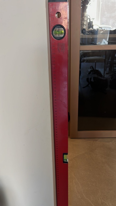

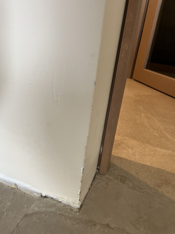

Wij hebben een tijdje terug een mooie glazen houten deur laten plaatsen.

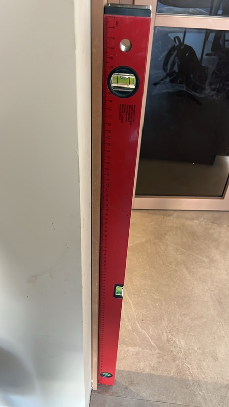

In eerste oogopslag ziet deze er heel mooi uit, maar bij nadere inspectie hebben we specifiek op 1 plek onderaan het kozijn een kier van ongeveer 0,5cm. Dat vinden we persoonlijk storend, dus ben ik terug gegaan naar de partij die de deur heeft geplaatst.
Nu zeggen zij, ja we hebben de deur technisch goed geplaatst en het komt omdat je muren niet waterpas zijn. Dus ik de waterpas gepakt, maar de koplat lijkt juist niet waterpas.
Nu kan ik me ergens voorstellen dat het wellicht komt omdat het op een andere plek niet waterpas is (geen idee), maar helaas vanuit hun geen aanbod om de situatie nog een keer te komen bekijken of uit te leggen waardoor dit dan komt. Ze bieden nu wel aan om de deur af te kitten in wit, zwart of transparant. Dat gaan we niet doen, want naar onze mening is dat veel lelijker. Daarnaast is zo'n grote kier kitten volgensmij echt geen succes.
Wat vinden jullie? Ik heb wat foto's bijgevoegd.
Afbeeldingslocatie: https://tweakers.net/i/v8TGRa6gq1M0V4vtd6cvjMvOydc=/x800/filters:strip_icc():strip_exif()/f/image/zBAf6GzO3olKc0C8OpkUzJHV.jpg?f=fotoalbum_large
Afbeeldingslocatie: https://tweakers.net/i/y9RgMuPkOKWq0e8JHHmzSIfZFW0=/x800/filters:strip_icc():strip_exif()/f/image/MY2IHMIjKlknFG59e4W9vh35.jpg?f=fotoalbum_large
Afbeeldingslocatie: https://tweakers.net/i/rLXEolgOpcO5fOXX_dSv-ot4Brw=/x800/filters:strip_icc():strip_exif()/f/image/UQcwRQR2KQE4BgpV7ZPZR6yT.jpg?f=fotoalbum_large
  • twain4me
  • Laatst online: 21:56
twain4me
Op basis van je waterpas heb je gelijk en staat het nét niet helemaal goed. Ik weet alleen niet hoe nauwkeurig je waterpas is, en ik vermoed dat eventuele afwijking binnen de norm valt.
Wat eigenlijk belangrijker is: staat het kozijn zelf wel recht? En zijn dit van die klik-koplatten of zijn het "echte" koplatten?
Anyway, kitten kan bij zoiets prima zijn, zeker als je de muur toch nog gaat schilderen ;)

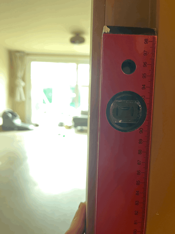

@twain4me Zojuist even de waterpas tegen het kozijn gehouden ipv de koplat en dat is eigenlijk wel gek. Bovenaan het kozijn is het waterpas, maar onderaan niet (waar dus ook de koplat niet goed aansluit). Als ik de deur dicht doe en de waterpas tegen de zijkant van de deur doe, dan is deze wel waterpas. Dus die hangt er goed in. Ik snap zelf niet helemaal hoe dit kan. Is het kozijn dan gewoon scheef?
Ik weet zelf niet het verschil tussen klik-koplatten of ''echte'' koplatten. Wat ik van hun heb begrepen is dat ze de koplatten aan de achterkant infrezen om ze zo goed mogelijk op de muur te laten aansluiten.
We gaan de muur niet meer schilderen.... We hebben een paar maanden geleden de hele woonkamer gespoten, dus ik zit niet te wachten op nog een schildersessie eigenlijk haha.

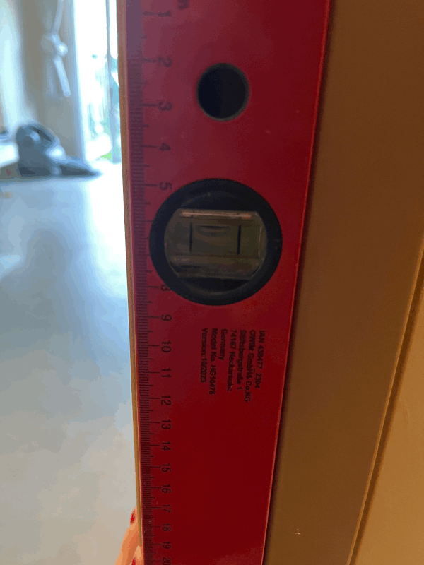

En als je de waterpas 180 graden draait? dus met de cijfers naar links?

Als de deur recht hangt dan is die goed geplaatst lijkt me. Kozijnen/muren zijn wel vaker scheef. De koplat zou ik persoonlijk afkitten. Het kozijn recht krijgen is veel meer werk.

@twain4me Afbeeldingslocatie: https://tweakers.net/i/7imarP4by8MPMfImF9388YVKg8g=/x800/filters:gifsicle():strip_exif()/f/image/wZVBM7DYT3YJ7tKvQA4nozHP.gif?f=fotoalbum_large
Ik zou zeggen net zo erg haha.

ja dat is een truckje om te zien of je waterpas een beetje nauwkeurig is ;) maar dat lijkt zo te zijn dus je kozijn staat iets uit het lood, vermoedelijk niet erg genoeg om herstel te eisen, maar als ze hem recht kunnen zetten ben je waarschijnlijk wel (voor een groot deel) van je spleet af.

Op basis van de 2de en 3de foto waar je laat zien dat het kozijn niet helemaal waterpas is toon je toch aan dat de onderkant iets te veel naar de muur staat.
Dit betekend dat aan de bovenkant van de muur deze iets naar binnen komt aangezien daar het kozijn waarschijnlijk wel strak tegen de muur geplaatst is.
Om het kozijn dus recht te krijgen zou de kier aan de onderkant nog iets groter gemaakt moeten worden (of het kozijn aan de bovenkant een stukje in de muur frezen)
Dat die kier niet mooi is , helemaal mee eens, maar daar is kit voor uitgevonden. Je kan er vanuit gaan dat niks in je huis recht of haaks is er zullen altijd iets van afwijkingen zijn.
